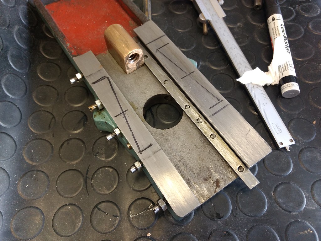

Nu kanske folk tar sig om pannan, eller hjärtat då dom ser det här. Men det är redan gjort och jo jag var ju lite nervös. Blev inte lika snyggt som Stefan Gotteswinters arbete men jag gjorde det för hand och han har en fräs, det kommer iaf. inte att synas någonsin. Jag gjorde oljekanaler till tvärsliden. Markerade upp på tvärsliden den portion av gejdrarna som aldrig kommer fram och skissade upp ungefär hur det skulle dras. Diagonala oljekanaler är bättre än raka, jämnare fördelning. Sen lade jag in oljare med bollventiler på sidorna, hålet borrades så jag använde loctite för att fästa oljarna, en press-fit så nära kanten till en gejderyta kunde ha riskerat att materialet rör på sig.
Efteråt drog jag över ytan med min "burr-file" som endast biter på saker som sticker upp, sen polerade jag kanalerna med en liten polertrissa för att runda kanterna och ta bort alla skarpa kanter, då smetas oljan ut över gejdrarna då det rör på sig, med en skarp kant så funkar det som en vindrutetorkare istället.

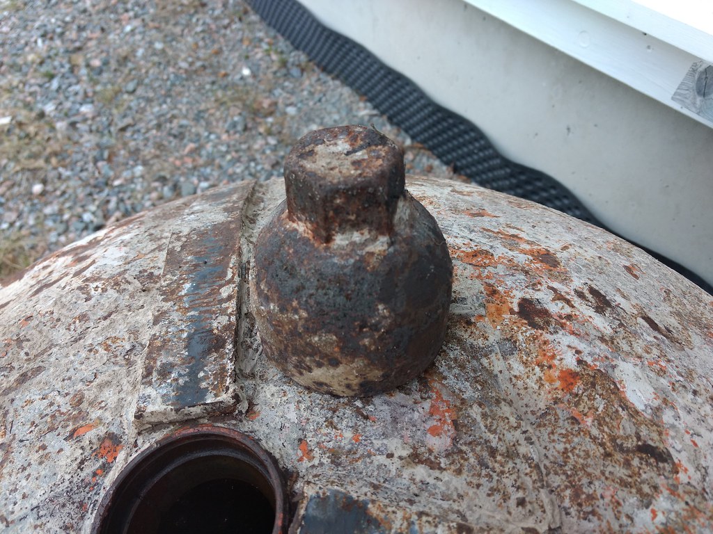

Fick mycket gjord i helgen. Min cementblandare gick och stärvade förra året, äntligen fick jag av muttern som håller fast trumman, krävdes stora mängder gasol, det började låta *ping* och små cementrester började stritta iväg. Då jag nu fick av muttern kunde man konstatera att av vad som borde varit två koniska rullager fanns bara det inre och yttre racet kvar av det ena lagret, inga rullar eller annat som skulle hålla saker på plats. Halva yttre racet saknades av det andra lagret. Cementblandaren har förmodligen ätit upp dom över en längre tid för inga av de saknade delarna hittades.
