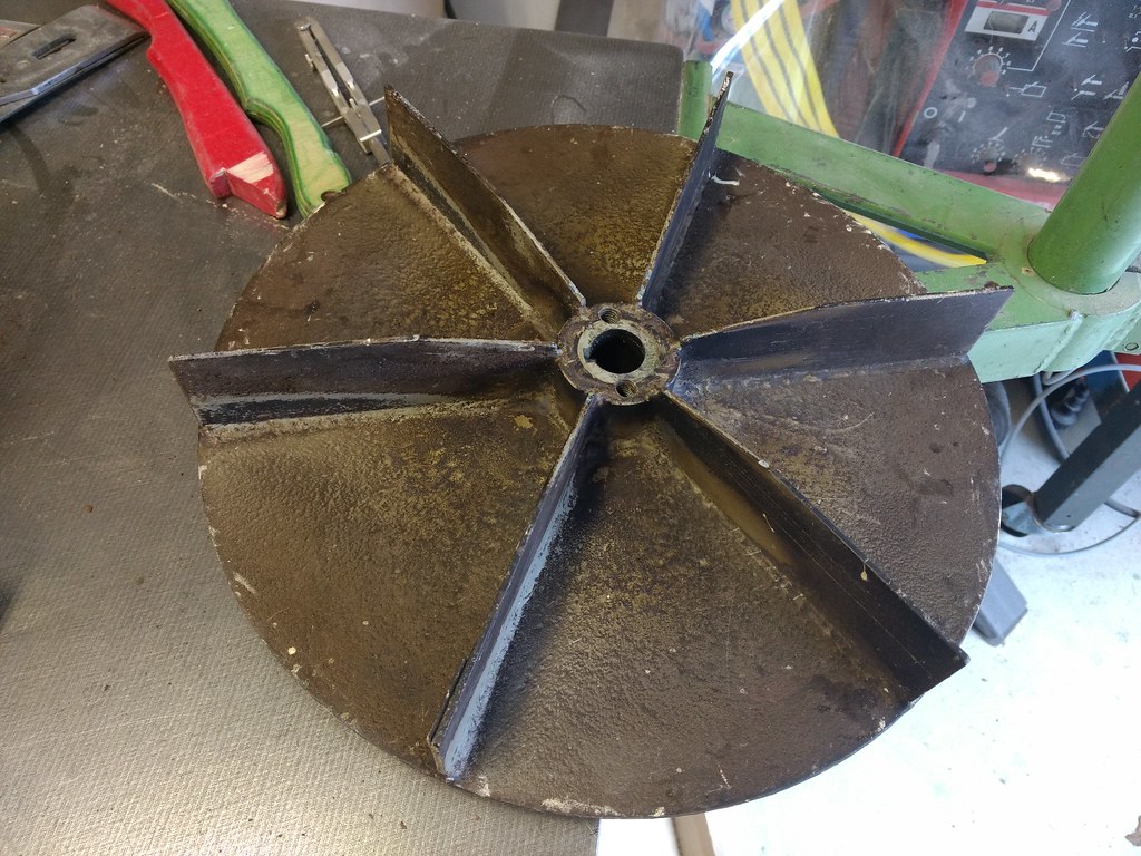

Fick av fläkten från axeln, blev att tillverka en egen utdragare och då gick det utan problem.
Provade utan fläkten och motorn lät förfärligt! Lagren kunde inte vara i bra skick tänkte jag och nä det här var förmodligen de värsta lager jag sett:
Ser varken namn eller någon annan skrift på lagren men koll med skjutmåttet säger det är 25x52x15mm

Jepp verkar finnas lokalt att köpa på Motonet av märket SKF / FAG / KOYO. Antar dom är alla i samma kvalitétsklass och man blandar lite på dom i affärerna, därför dom skrivit alla tre namn. Helkapslade lager då så blir det enklast.
Trodde jag hade några men det var 6204 lager som jag köpte för flera år sen, tänkte jag skulle nyta på kuttern till min hyvel men det blev aldrig av.
Jag ser att du har börjat med spånfläkten som jag hittade åt dig.
Det hördes redan då man drog runt för hand att lagren var kaputt.
Du skall ha C3 lager då de är i en motor. De har litet större lagerspel så det finns rum för värmeurvidgning då motorn blir varm.
Jo jag tippar det var orsaken den togs ur bruk, en reparation ansågs väl inte vara värt det pga åldern. Tur folk tänker så. Kommer väl och hälsar på snart med nya lager. Fast nu är vi i Tammerfors.H heimlaga skrev:
Den kan också ha hamnat på skroten för att de tog bort eller byggde om något större spånsugssystem. Det fanns åtminstone tre större spånfläktar där.
Jag håller tummarna för att det går bra i Tammarfors...... för jag vet varför ni är där.

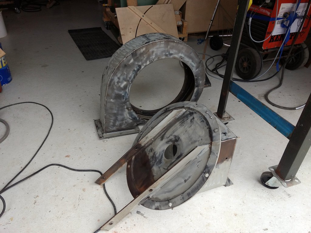

Tagit bort färg från spånsugen, lika bra att grunda och måla om den då jag håller på. Ett riktigt skitjobb dock. Händerna känns inte så trevliga efter en bra tid med vinkelslipen, även med två tjocka handskar över varandra. Färgborttagaren jag har av märket RK är ganska värdelös, har väl använt nitromoors för riktigt länge sen, men tror just efter bytte dom recept och den flaska jag köpte senast där var också en besvikelse. Finns det någon bra färgborttagare nuförtiden?
