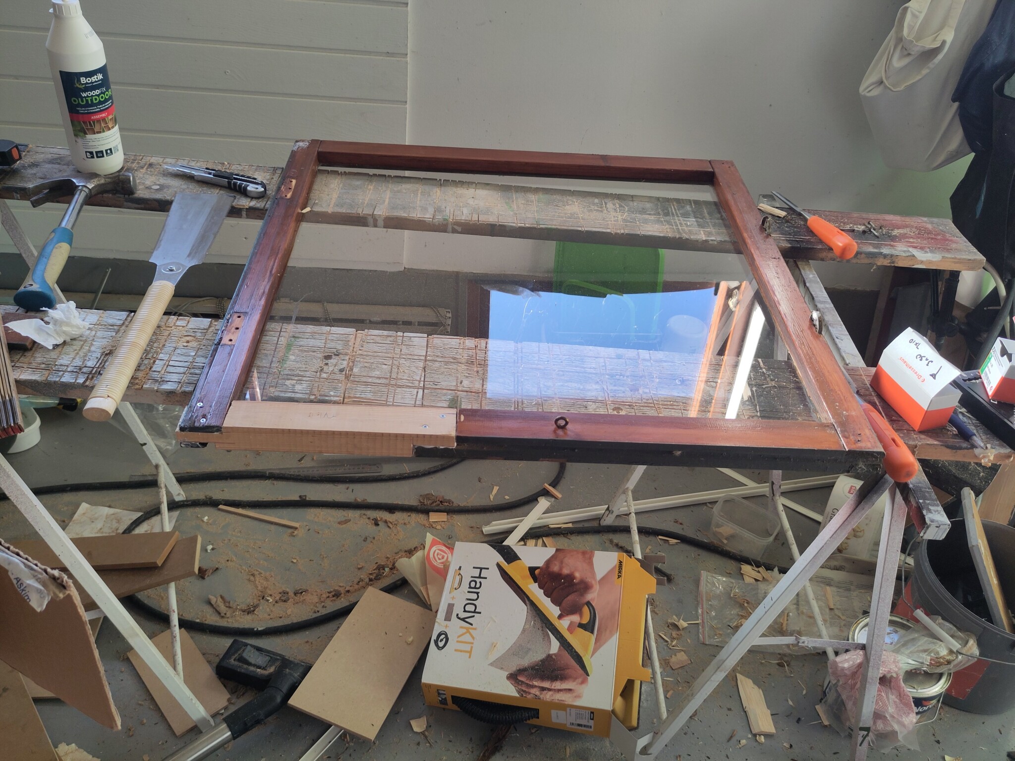

Halvhjärtat lagat en fönsterbåge till garaget.
Men fick använda både hyvel, stämjärn och japansåg.

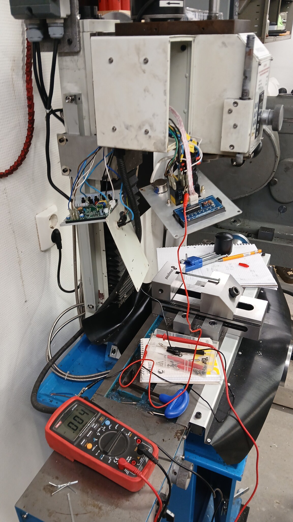

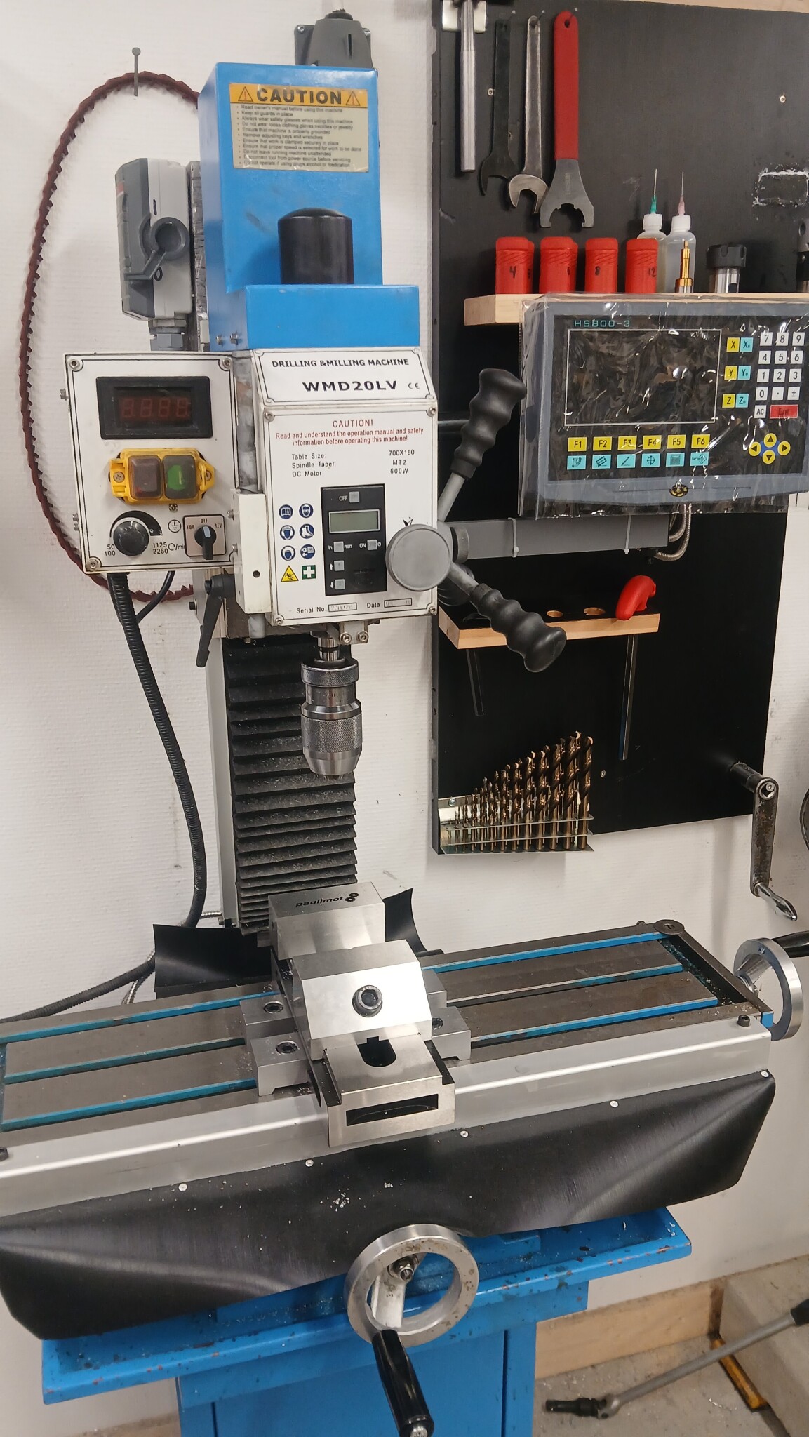

För ett par veckor sen behövde jag köra vänstervarv med fräsen vilket aldrig gått då omkopplaren var trasig så jag beställde en ny och koppla in exakt som den trasiga utan att läsa på något, mäta något eller tänka på något utan bara bytte kabel för kabel och körde igång. Pang sa det bara och den magiska gasen läckte ut.... förbannat.
Beställde ett nytt motorkort/styrkort och försöka reda ut vad som gått fel med hjälp av halvdanna elscheman från liknande maskiner som jag hittade på nätet. Praktiskt att det finns så många av dom här så i alla fall el-reservdelarna går att få tag på.
Det visade sig att den gamla omkopplaren saknade delar invändigt och dom "lediga" platserna som inte kopplade vidare användes till annat så när jag bytte så lyckades jag leda tillbaka 230V på 5V, hoppsan...
Multimeter och elektronikkomponenter på ett arbetsbord intill en maskin i verkstadsutrustning, med kablar och anteckningsblock i bakgrunden.
Kortet kom igår och nu när jag läst på, tänkt och kontrollerat så funkar faktiskt allt som det ska, måste bara att försöka komma ihåg varför jag behövde vänstervarv för det minns jag inte längre 🤔
Medans jag väntat på reservdelarna passade jag på att skruva dit en brytare för att enkelt kunna bryta maskinen och läsaren enkelt när den inte används och gjort klart skydden för glasskalorna och gejderna.

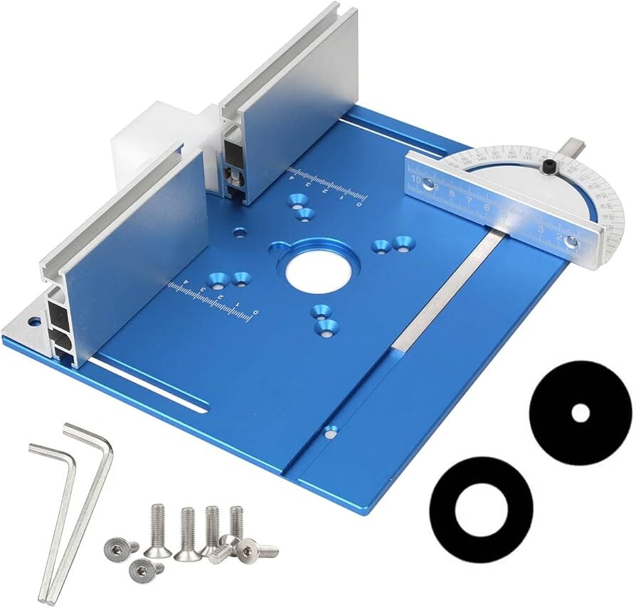

Nu har jag igen fått behov av en bordfräs till et projekt, men denna gången krävs exakta mått. Så då köpte jag först en billig bordfräs-insertplatta från Kina:

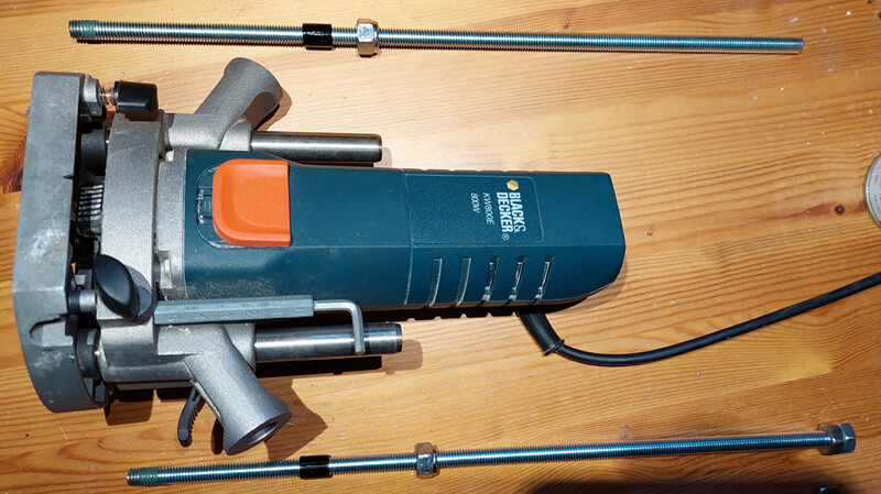

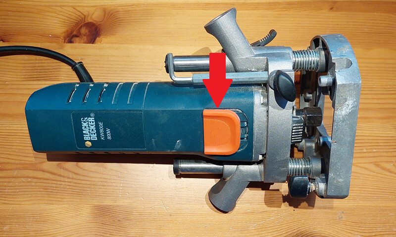

Black & Decker är ju inte något man vanligtvis förbinder med bra produkter, men min 25 år gamla fräs fungerar ju fortfarande och har åtminstone en riktig brytare som kan lämnas i på-position:
En gammal Black & Decker fräs, liggandes på ett träbord, med en röd pil som markerar strömbrytaren på sidan.

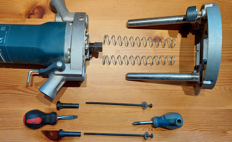

Så då plockade jag av underdelen för att titta på vad som kunne göras för att få bättre och mer precis höjdinnställning:
Demonterad fräs med fjädrar och verktyg på träbord, del av DIY-projekt för att förbättra precisionsinställning av en Black & Decker-fräs.

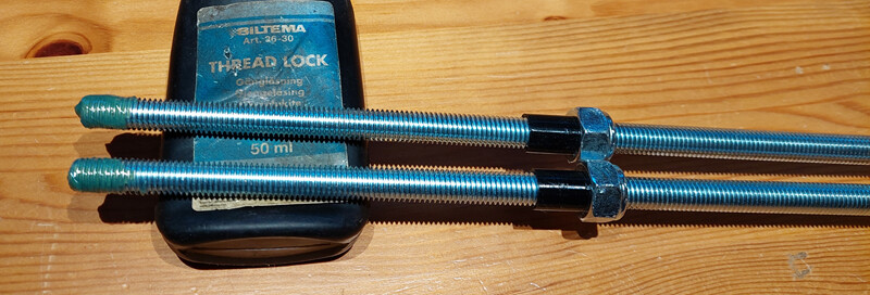

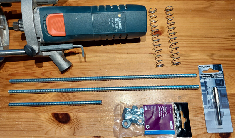

Efter lite funderingar köpte jag en 1m gängstång str M10 och några M10 låsmutrer frå Biltema. Gängstången kapade jag i 40+40+20 cm bitar:
Elektrisk fräs från Black & Decker, tre gängstänger, muttrar, spiralfjädrar och en gängtapp från Biltema på ett träbord.

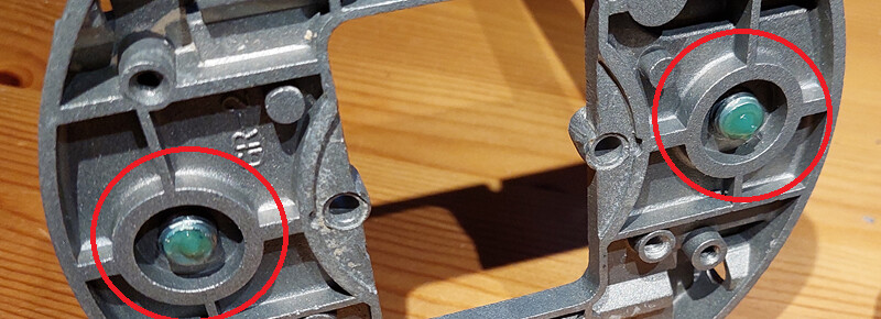

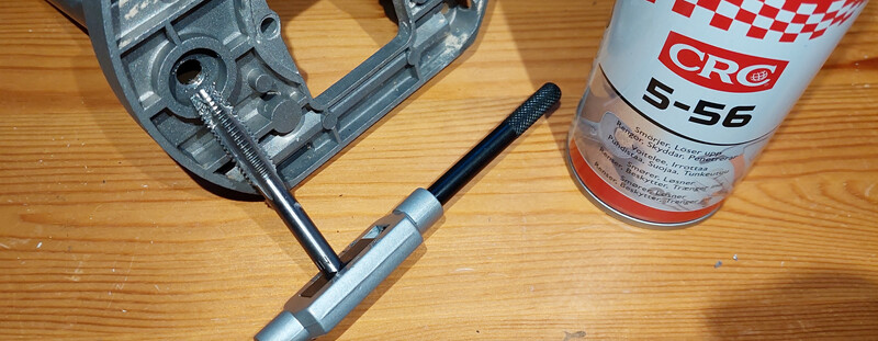

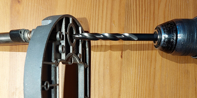

Underdelen av fräsen har två "tårn" i stål som fräsen glider mot när den justeras upp och ner. Dessa tårn var cirka Ø12 mm innvändigt, och en låååååång M5 skruv gick rakt upp genom båda tårnen från undersidan och fästas i en plastmutter i änden av tårnet. Skruven och plastmutteren plockades bort.
5 mm hålen i "tårnen" borades upp til 8,5 mm och gängades til M10. Hadde ingen riktig skärolja för handen, så jag använde bara 5-56 vid boring och gängning.
Bilden visar en borrmatad drill som borrar genom basen av en metallplatta, en del av en DIY-höjdjustering för en fräsinstallation.
Gängtappar monterade i en fräsunderdel med CRC 5-56 sprayburk bredvid på ett träbord.

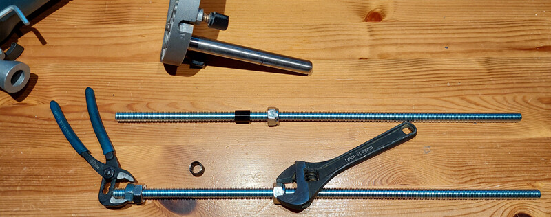

Jag 3d-printade 2 stycken stödhylsor med innvändigt Ø10 mm och utvändigt Ø12,2 mm så gängstången ska sitta "tight" i tårnen, och startade monteringen. Polygriptången håller 2 st vanlige mutrar som låser varandra och lar mig hålla stången ordentligt, medan skiftnyckeln används för att skruva en M10 låsmutter inn på stången. På den överste stången i bilden är även stödhylsan (svart) satt på.
Två gängstänger M10 med muttrar ligger på ett bord, omgivna av en polygriptång och skiftnyckel, redo för montering i en fräs.

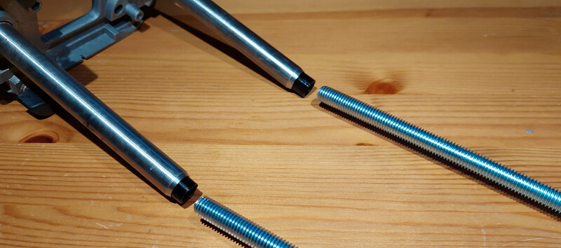

Test av passform på stödhylserna i "tårnen", funkade bra och blev tight och fint:
Två metalltårn på en arbetsbänk visas, med två långa gängstänger och svarta stödhylsor monterade på ändarna.
Sen kör man på Biltema gänglåsning på den biten av gängstången som ska skruvas fast i fräsens underdel:
Två gängstänger med fastskruvade muttrar och en burk gänglåsning från Biltema på en träyta.

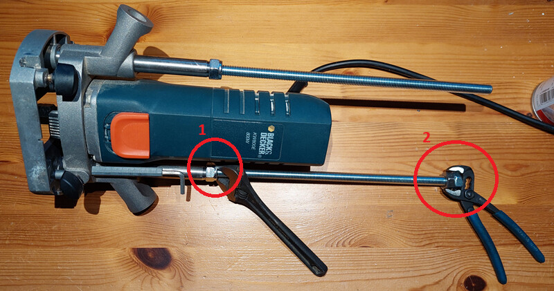

Nu skruvar jag två vanliga mutrar inn på gängstångens ände och låser dom mot varandra. Den befintliga låsmutren (1) skruvar jag tight med skiftnyckeln medan jag håller gängstången orörlig med en polygriptång på dom vanliga mutrerna (2). Dom två vanliga mutrerna lossas sen och tas bort.

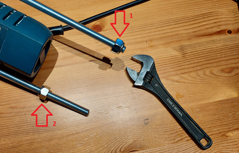

Så är det dags att fixa höjdjusteringen. Först sätter jag på en låsmutter på varje gängstång. Först skruvar jag inn låsmutren rätt väg, innan jag skruvar av den igjen och sätter den på upp-ner med nylon-låsringen först.
Bilden viser 1) att mutren skruvs på för att "gänga upp" nylon-låsringen och 2) att mutren så snus upp-ner och skruvas på "fel väg" med nylon-låsringen först.
Fräs-projekt med justerade gängstänger, muttrar och en skiftnyckel på träbord. Pilen pekar på komponenter i monteringsprocessen.

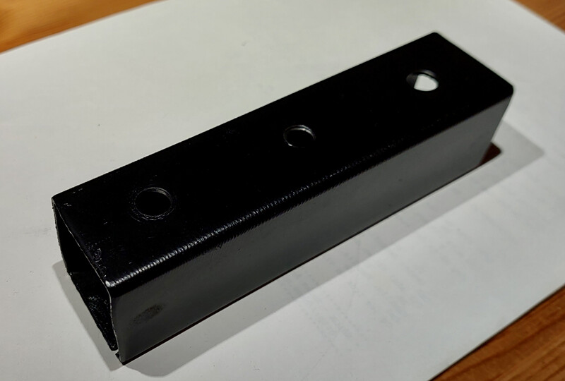

Som tur va, hade jag kvar en bit av ett 40x40 fyrkantrør i stål från Biltema. Jag kapade till 15 cm av röret, och borade 2 st 10mm hål med samma sänteravstånd som gängstängerna i fräsens underdel, rakt genom hela fyrkantröret. Sen borade jag ett sänterhål med 8,5 mm bor rakt genom röret, och gängade senterhålet til M10. Lackade den så med Biltema svart spraylack. Ursäkta att bilden blev lite mörk.
Svart målat fyrkantrör med tre hål igenom, används för att förbättra höjdjusteringen av en bordfräs.

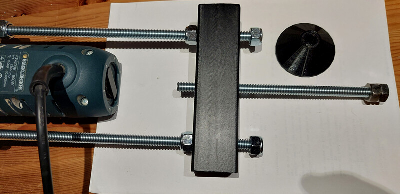

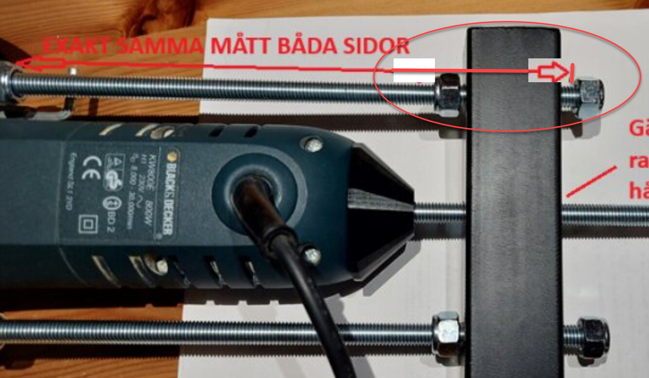

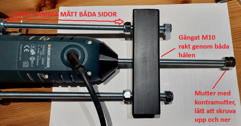

Och så här blev det. Mycket viktigt at det långa partiet på gängstängerna er 100% samme längd på båda stängerna enligt bilden. På "justeringsstången" i midten satte jag på två vanliga mutrar och låsade dom mot varandra , och använder dom för att skruva fräsen upp och ner. Kan även köra den upp och ner med drillen om man vill.
M10 har gängstigning på 1,5 mm per varv, så om man delar 1,5 på 360 grader kan man t.ex. vända sänterskruven 60 grader för att skruva upp eller ner 0,25 mm / 120 grader för 0,5 mm / 240 grader för 1 mm och så vidare. Så man kan justera fräshöjden hur noga som hellst nu.
Hemgjord höjdjustering för router med M10 gängstänger och muttrar. Två kontramuttrar låser höjden, monterad i en svart fyrkantrörhållare.
Kostnad: under 100 kroner i gängstång och mutrar (plus fyrkantrör-biten och så som jag redan hade från tidigare). Nu är fräsen monterad i insert-plattan från Kina, och bordet er numera plant.

men, det borde vara denna sträcka som ska vara samma ?
Byggverktyg med två parallella stänger och instruktioner "EXAKT SAMMA MÄTT BÅDA SIDOR" på en träyta.
H hyggabus skrev:
Spännande!
Jooooo i och för sig, men när man tighter mutrarna på högersidan i bilden så sitter ju 40 mm fyrkantröret fast mellan mutrarna over och under fyrkantröret. Så om dom övre mutterna (vänstersidan i bilden) har samma avstånd til fräsens underdel, så blir det ju bra i alla fall.

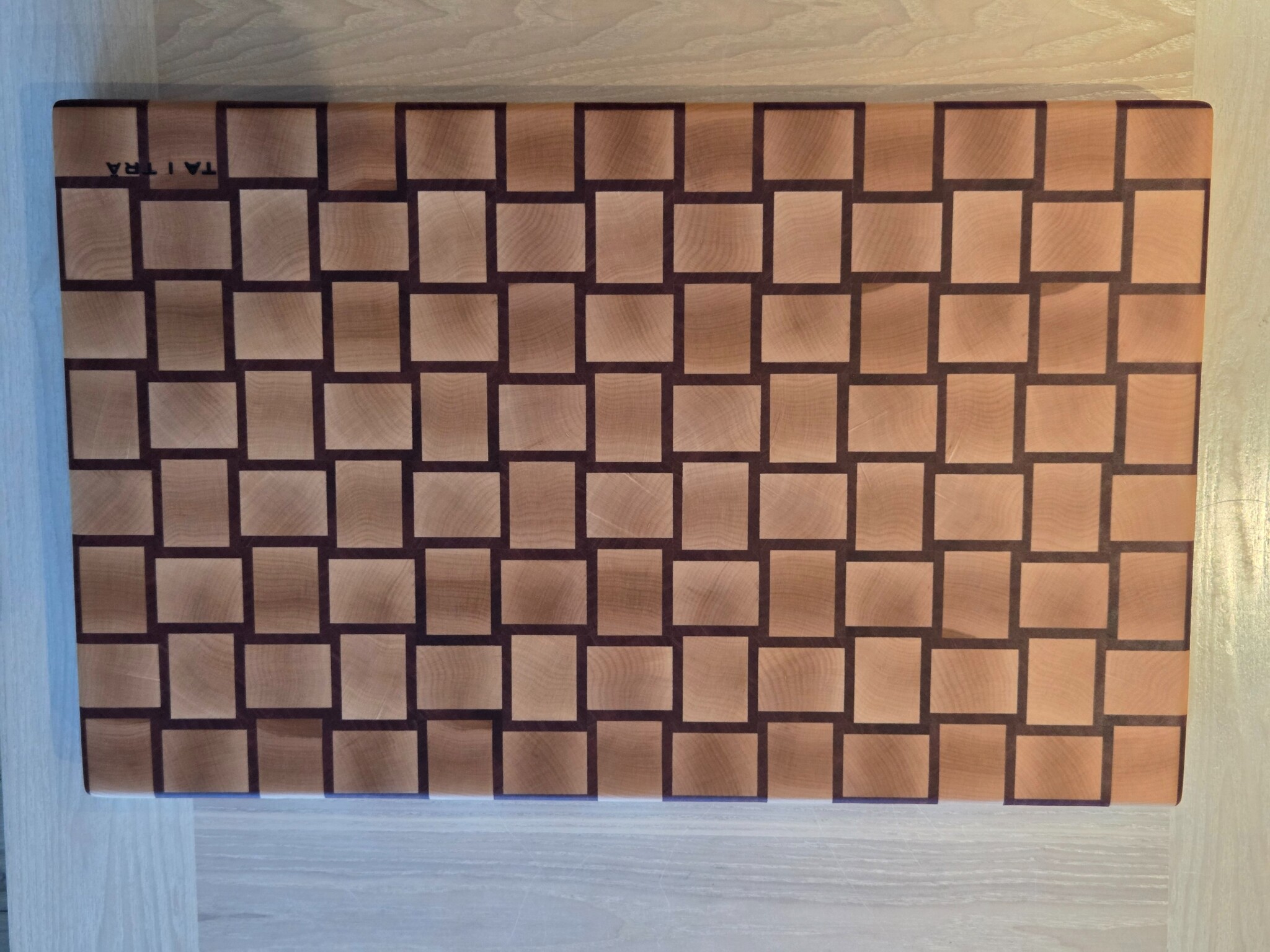

Kanske inte dagens, men väl veckans produktion i hobbyknuten! 2 ändträskärbräden, 2 stekgafflar för vänsterhänta och lite coasters!
