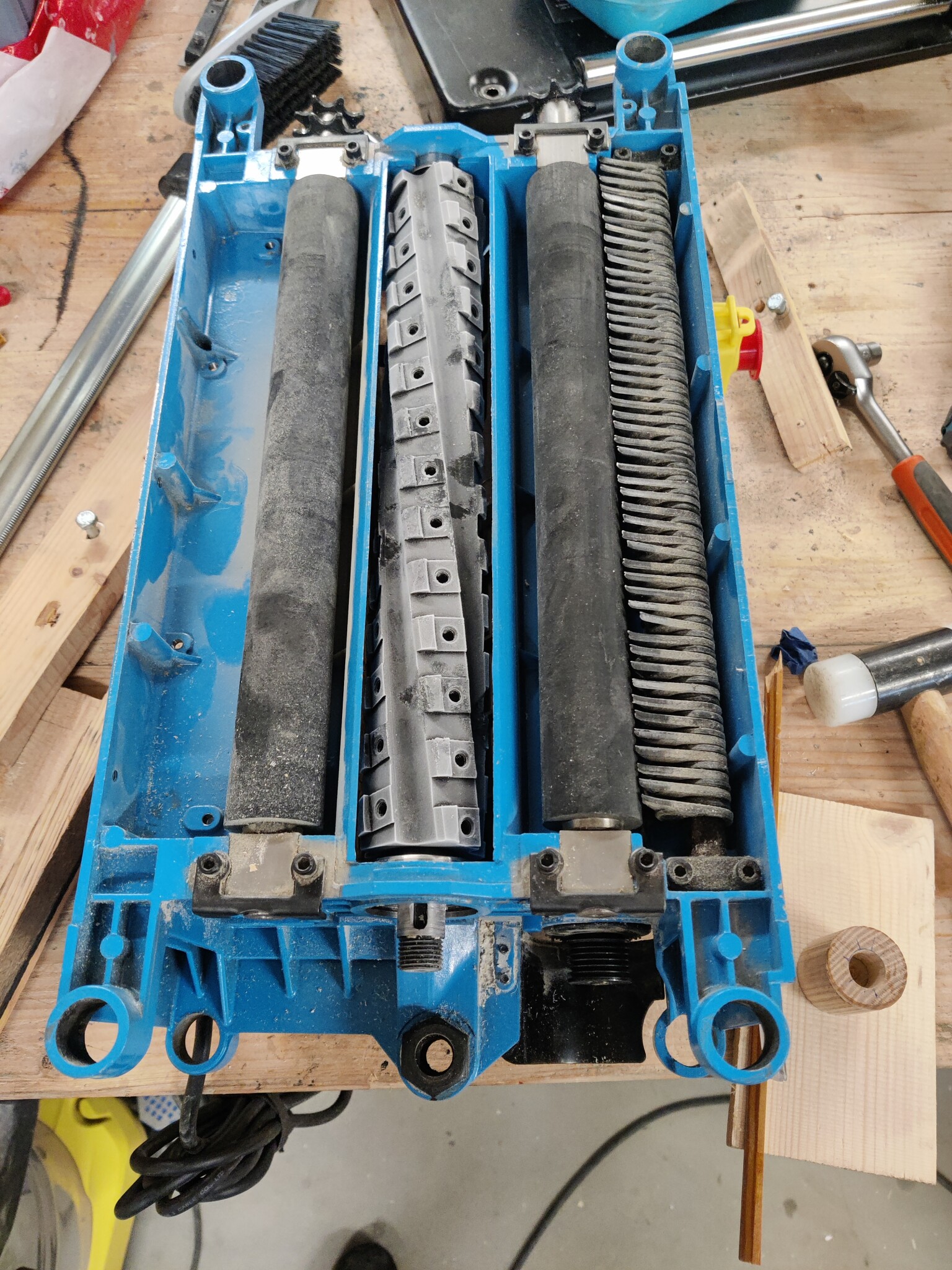

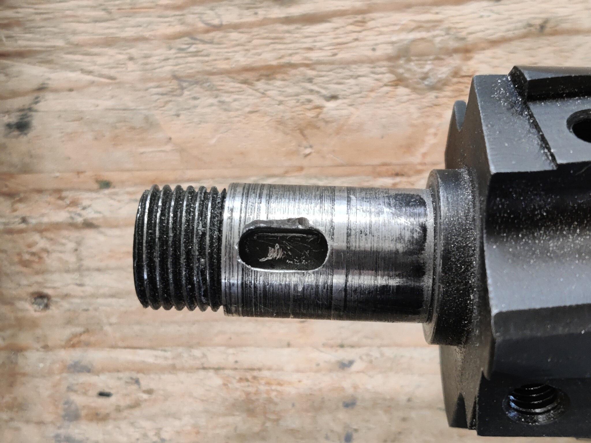

Fortsätter på min resa med att installera en helix-cutter i min planhyvel. Då jag krympte på en hylsa på axeln så glömde jag såklart att markera var spåret för kilen var någonstans på axeln. Med hjälp av en bild jag tog innan operationen kunde jag uppskatta var spåret var. Borrade ett litet hål som prickade rätt och kunde sedan öppna upp det med Dremeln och några filar: Hade viss oro att hylsan skulle ge sig, men det gick fint.J JSten skrev:Planen var att dagen skulle spenderas med att installera min nya helix-spindel i planfräsen, men icke, allt var inte rätt. Nu ska vi inte pekar finger, men någonstans mellan mätning, och ritning så blev det fel, och axeln som tydligen skulle vara 17mm tillverkades till 16mm (helt enligt ritning), så 6203 lagret blev aningen glappigt 😂
Så det blev till at ttänka till, köpa sims i rätt tjocklek, hitta någon färdig hylsa, köpa lager med 16mm ID och 40mm OD, etc, etc... Men i slutändan landade jag på att ta en tur ut till föräldrarna där det finns en lite metallsvar och tillverka en hylsa. Passade även på att fira mors dag.

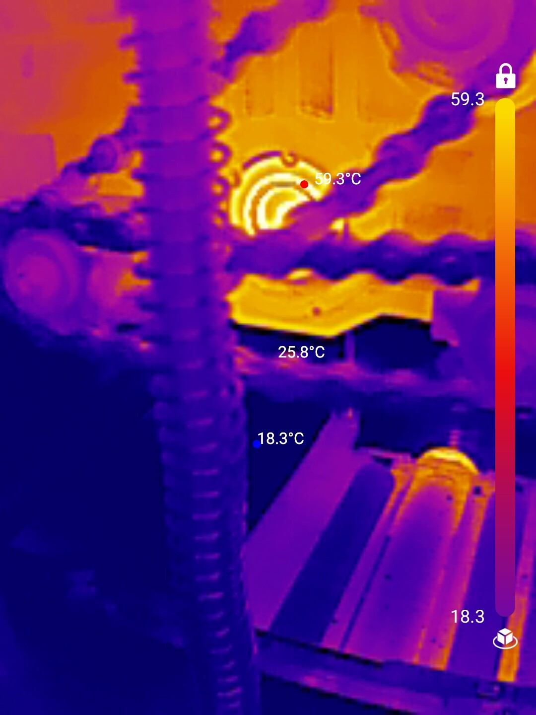

Sedan åkte spindeln in i frysen under natten till idag. Detta för att underlätta när de nya lagerna skulle pressas på.Dåligt med bilder då detta moment var otroligt stressigt, för lagerna pressades på axeln samtidigt som de pressades in i lagerhuset på hyveln, på båda sidor samtidigt. Idiotisk konstruktion om du frågar mig, men men, man får anpassa sig. Hur som, några distanser och en skruvtving senare så såg det ut såhär:

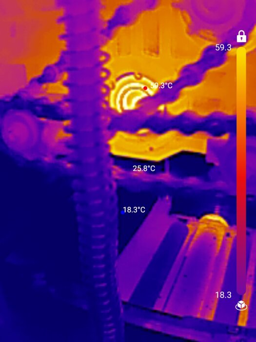

Monterade ihog och provkörde i 10-15 minuter på tomgång, vibrerar ungefär som innan och ingen signifikant skillnad i ljudnivå. Lagrena verkar landa på en stead-state temperatur på runt 60 grader:

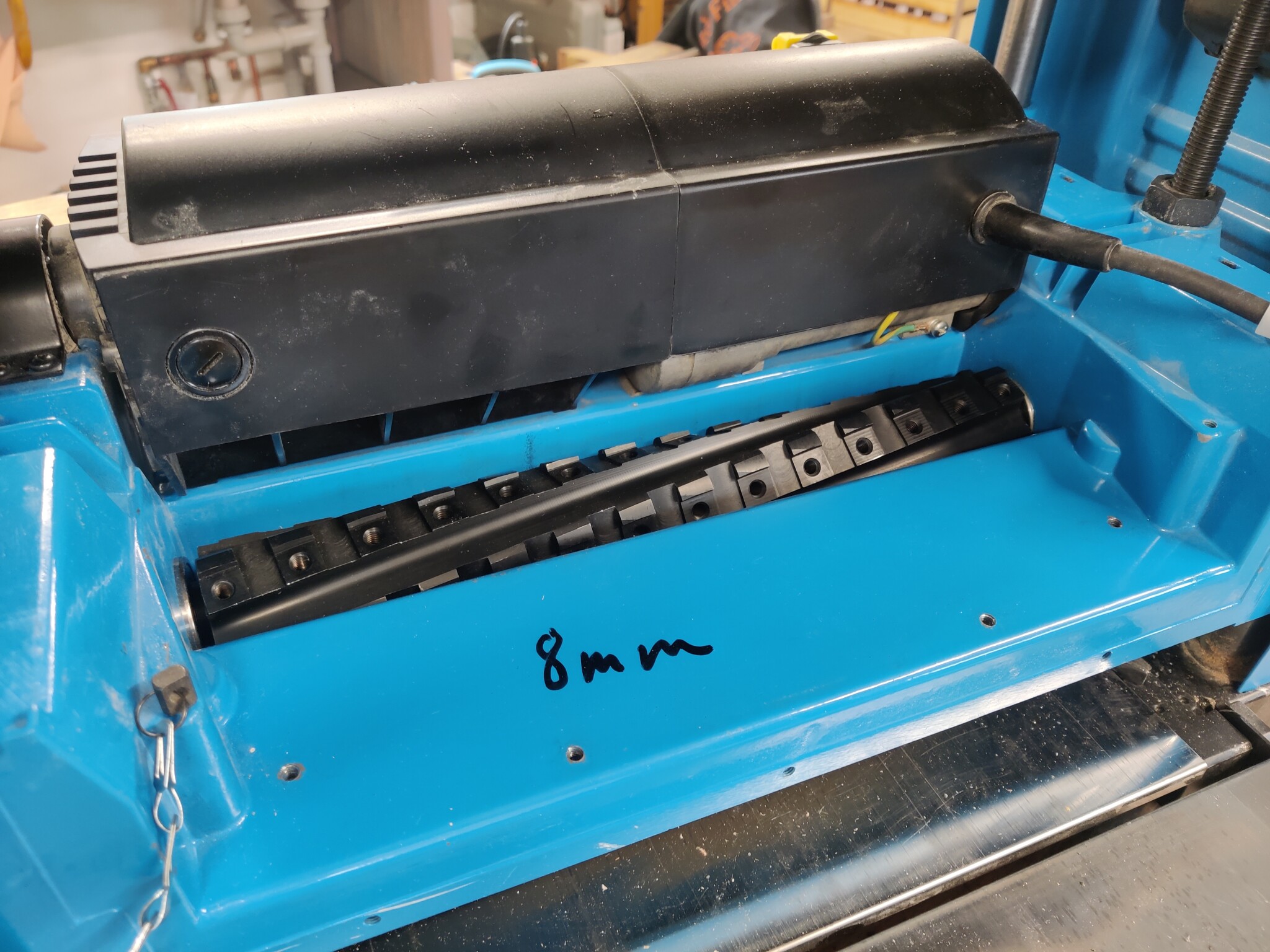

Ett pilligt men tillfredstellande moment var att montera tillbaka alla 52 karbidskär:

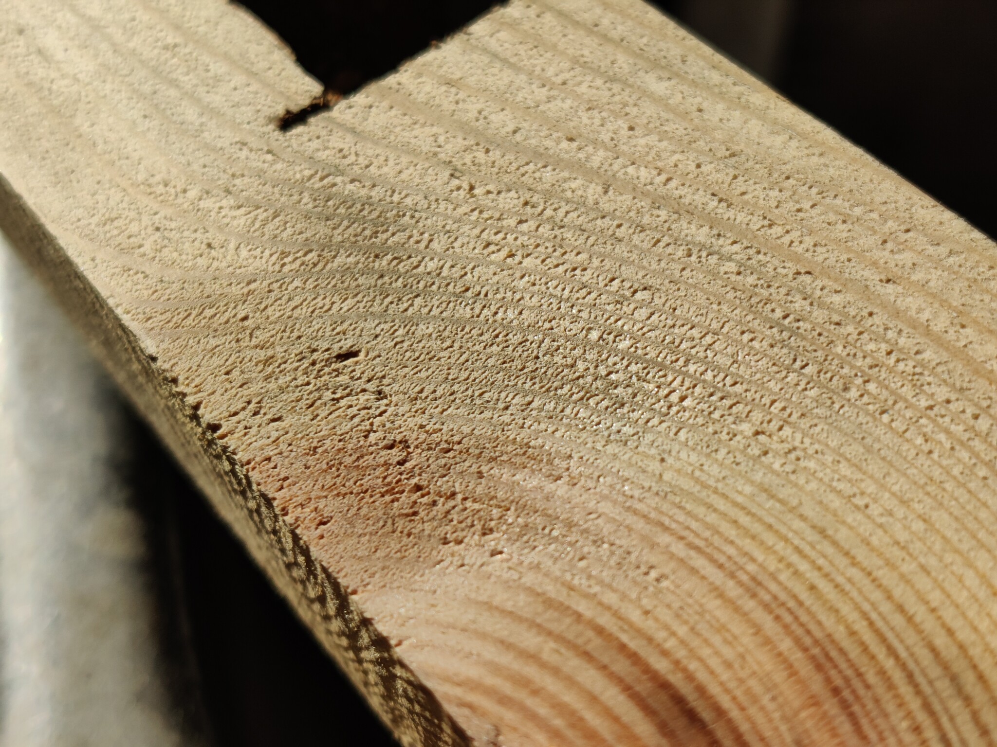

Lent som en bar denn. Tittar man riktigt noga ovan så kan man antyda ett visst mönster, men klart godkänt i min värld. Nu är ju skären såklart helt nya, men bättre resultat än nya blad med original spindeln.

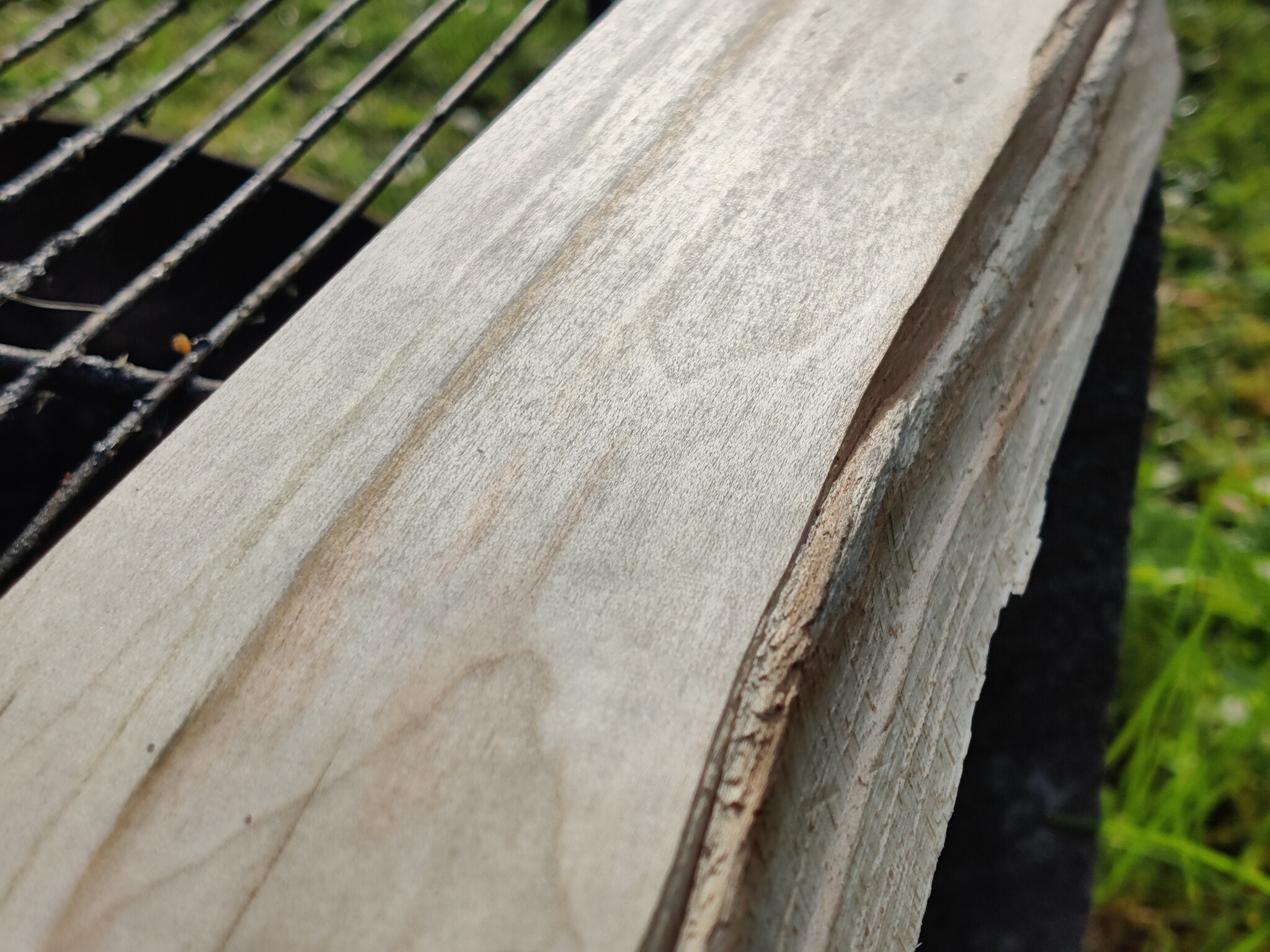

Testade även en taskig bit furu som jag körde mot fiberriktningen och genom en knast, mycket bättre än tidigare men såklart inte perfekt:
Kör man med fiberna så blir det som ask biten, klart godkänt.
Vad gäller ljudnivånd så som sagt tomgångs ljudnivån ungefär samma, men däremot när den hyvlar är det ett helt annat ljud, precis som alla säger, mycket tystare och "snällare" ljud.

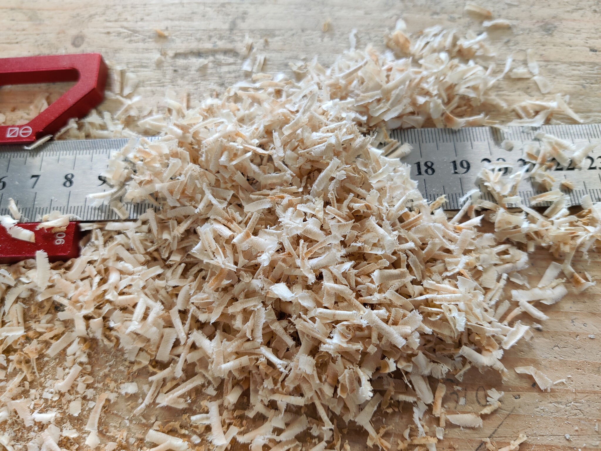

Även spånen är mycket finare och lättare för cyklonen att hantera:

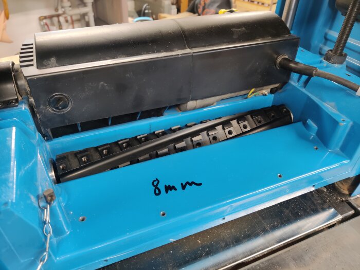

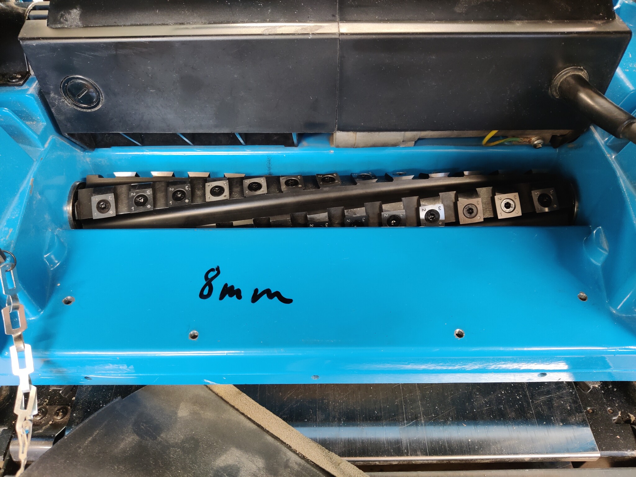

Summa summarum, just nu är jag jäkligt nöjd, värt uppgraderingen och den aningen saftiga prislappen på $400. Får se hur det håller med tiden.

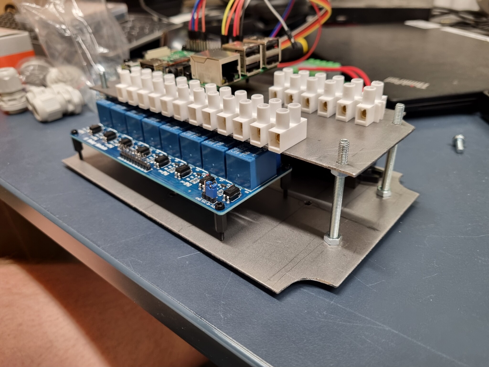

Måste nog göra om lite imorgon, den övre plåten behöver bli lite större eftersom jag ändrat planen. Förbannat att fästpunkterna i kapslingen där detta ska in är så dåligt placerade, det kommer bli ett väldigt pyssel att få ihop allt i rätt ordning.

Det ska bli en bevattningskontroller. Jag vill gärna ha en opensprinkler men jag vill inte ha den formfaktorn som de har. Detta är prylar jag "hade hemma"*. Får se om jag får ihop det imorgon, det ska regna hela dagen så då vill jag inte vara ute och såga plåt,
