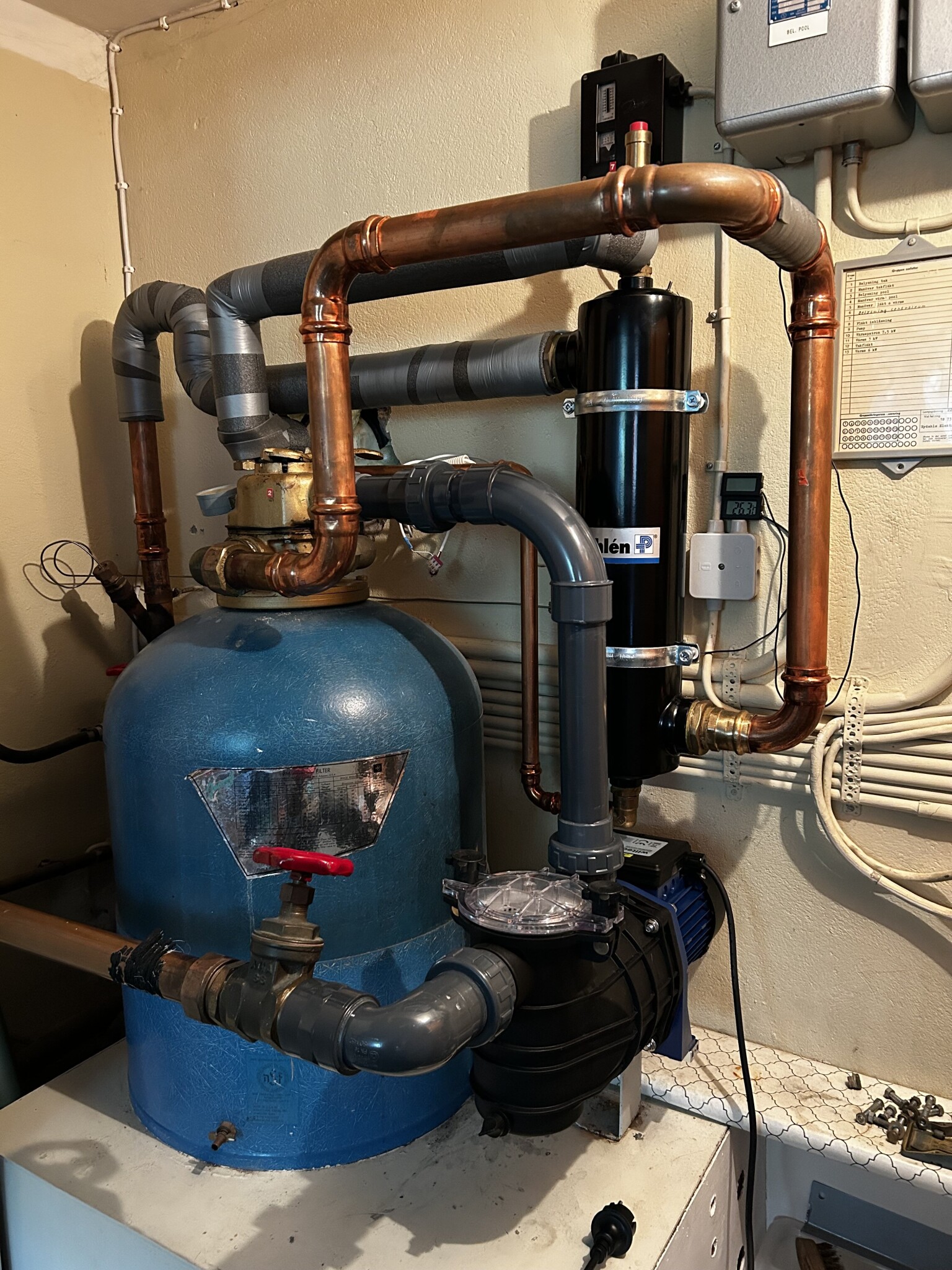

Den gamla pumpen fick plötsligt för sig att låta fruktansvärt illa. Tuffat och gått sedan 1970.
Med ny pump blev det lite ny rördragning. Så Knipex tångnyckel och Cobra kom till användning. Fick även köpa ny gasbrännare för att få lös en gammal stålböj. Nu får det sitta tills imorgon innan jag släpper på vattnet.

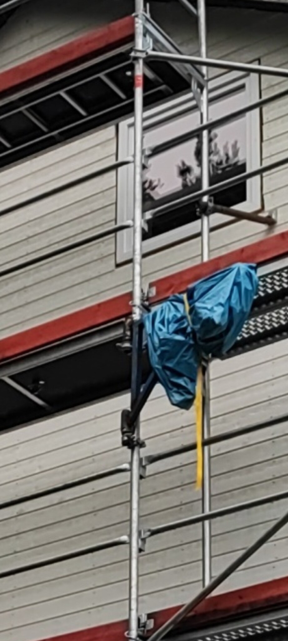

Byggde även en lyftanordning med en elvinsch från Vevor med fjärr, har ram stålställning så ganska tunga delar så det är rätt skönt att slippa bära.
Nu sitter det en sopsäck över vinschen

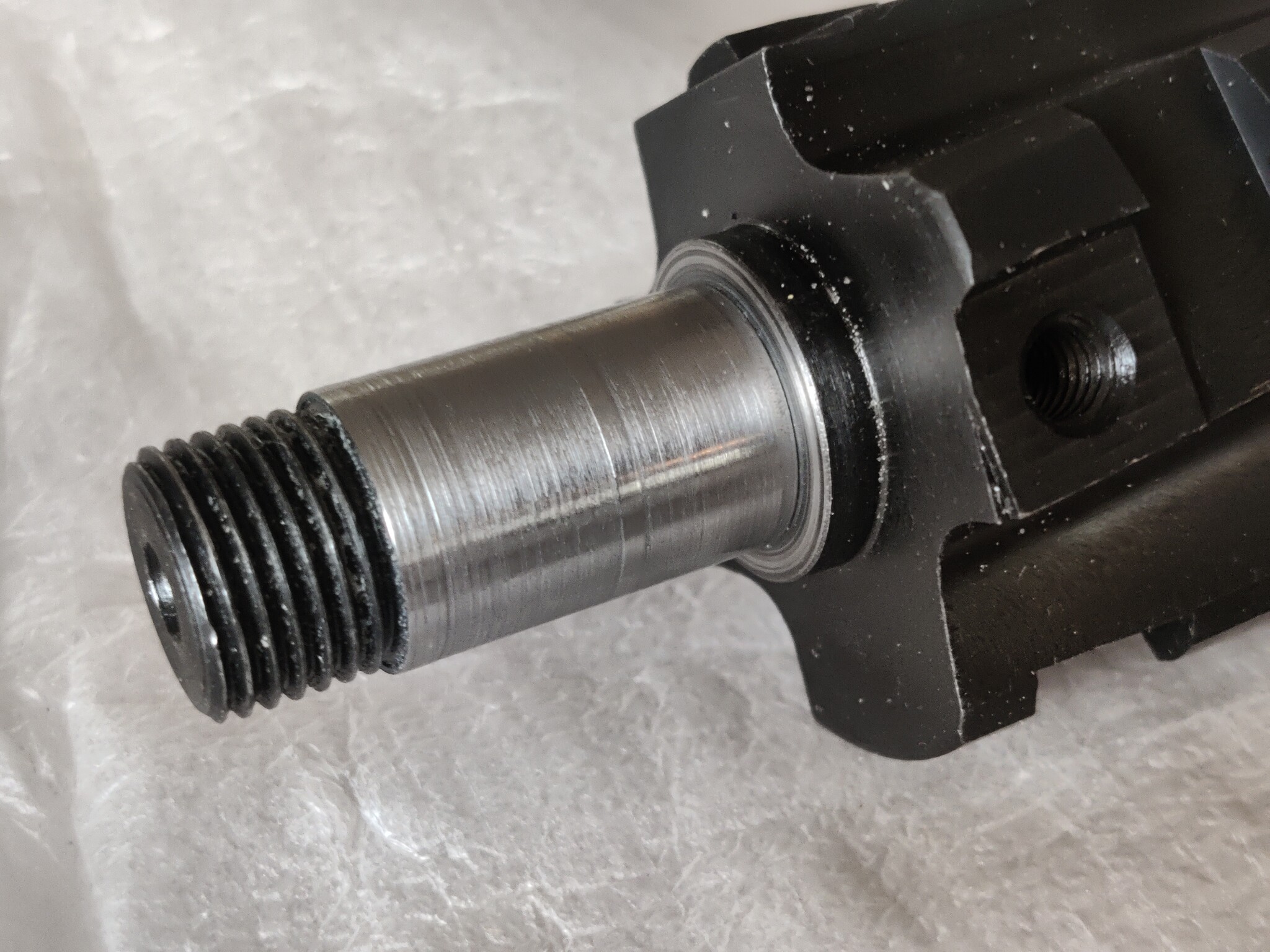

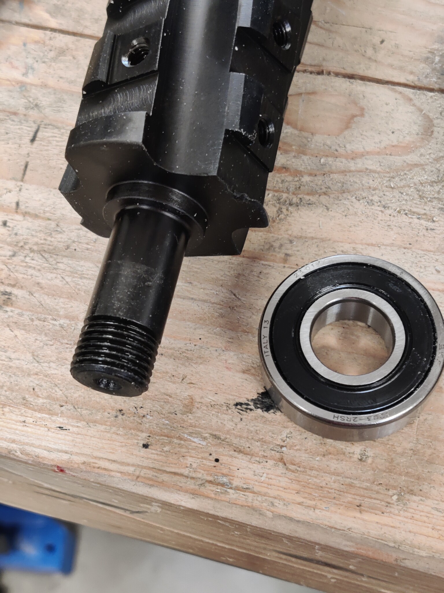

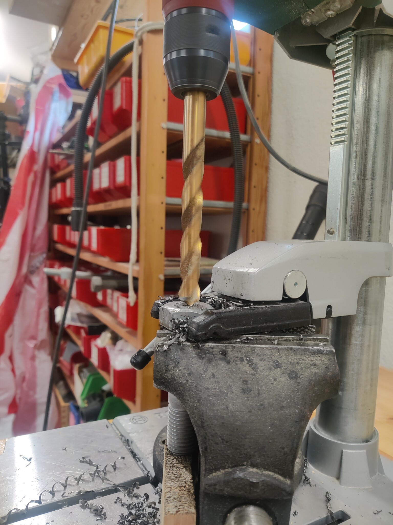

Planen var att dagen skulle spenderas med att installera min nya helix-spindel i planfräsen, men icke, allt var inte rätt. Nu ska vi inte pekar finger, men någonstans mellan mätning, och ritning så blev det fel, och axeln som tydligen skulle vara 17mm tillverkades till 16mm (helt enligt ritning), så 6203 lagret blev aningen glappigt 😂
Så det blev till at ttänka till, köpa sims i rätt tjocklek, hitta någon färdig hylsa, köpa lager med 16mm ID och 40mm OD, etc, etc... Men i slutändan landade jag på att ta en tur ut till föräldrarna där det finns en lite metallsvar och tillverka en hylsa. Passade även på att fira mors dag.

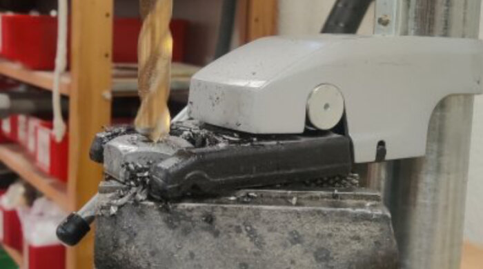

Men, först, hemma så förberedde jag lite genom att borra upp ett 13mm hål en en M20 bult:
(ja, jag borde köpa mig ett maskinskruvstäd, behovet är identifierat!)
Väl vid svarven så kunde jag svarva av skallen på bulten och sedan borra upp hålet till en hundradel under 16mm. Hylsa på 25mm kunde kapas av (ingen bild tyvärr).
Sedan värmdes hyslan till 4-500 grader med brännare. Värmen gör att den expanderar med ett par hundradelar och gled på axeln utan att streta emot.

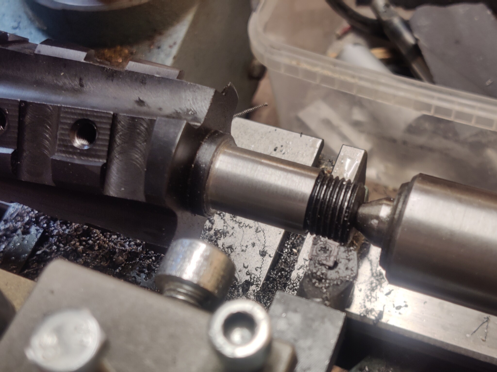

Sedan kunde hela spindeln monteras i svarven och centreras med dub:
Lite svarvande och polerande senare så var axeln nere på 17mm:
Som ses så blev det inte direkt spegelyta, jag har många ursäkter 😂Svarven är tyvärr inte den största, och där är en del spel, skären är allt annat än nya, och duktigt med vibrationer. Men i slutändan ligger lagerytan runt 17.005 och 17.01mm, det får duga.
Forstättning följer....

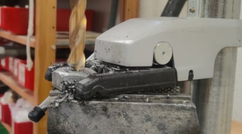

Jag har inte sett en sån här förut. Är det någon hållare som ingår till pelarborren som sitter fast i pelaren?J JSten skrev:Planen var att dagen skulle spenderas med att installera min nya helix-spindel i planfräsen, men icke, allt var inte rätt. Nu ska vi inte pekar finger, men någonstans mellan mätning, och ritning så blev det fel, och axeln som tydligen skulle vara 17mm tillverkades till 16mm (helt enligt ritning), så 6203 lagret blev aningen glappigt 😂

Dålig vinkel, men ja hållaren kom med bänkborren (Bosch PBD40). Inte direkt den perfekta lösningen, oftast mer ivägen än nytta, men i detta fallet hjälpte den till, den spänner ner skruvstädet, och skruvstädet håller bulten.L Lovan83 skrev:

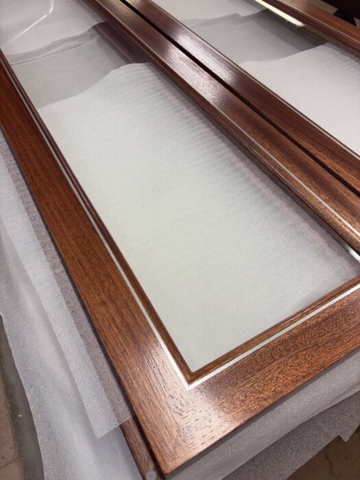

Glasat luckor med hammare och drivdorn.
På ritningen står det grovkök…
Ifall någon undrar så är dekorlisten 3 mm aluminium och så är det ytbehandlat 4 gånger med Osmo hårdvaxolja.
Snyggt! Är det teak?S sinuslinus skrev:
Jag har bara ett vanligt kök, skulle kunna tänka mig komplettera med ett sånt grovkök. Skulle bara behöva ett rum till att ställa det i... Eller kanske två, ett för groventré också.

Kunden ville från början ha teak och vi försökte styra om det till ek men det slutade med mahogny. Det är en halv regnskog i denna lilla nätta sommarstuga på 700 kvm tyvärr.J JFrisk skrev:
