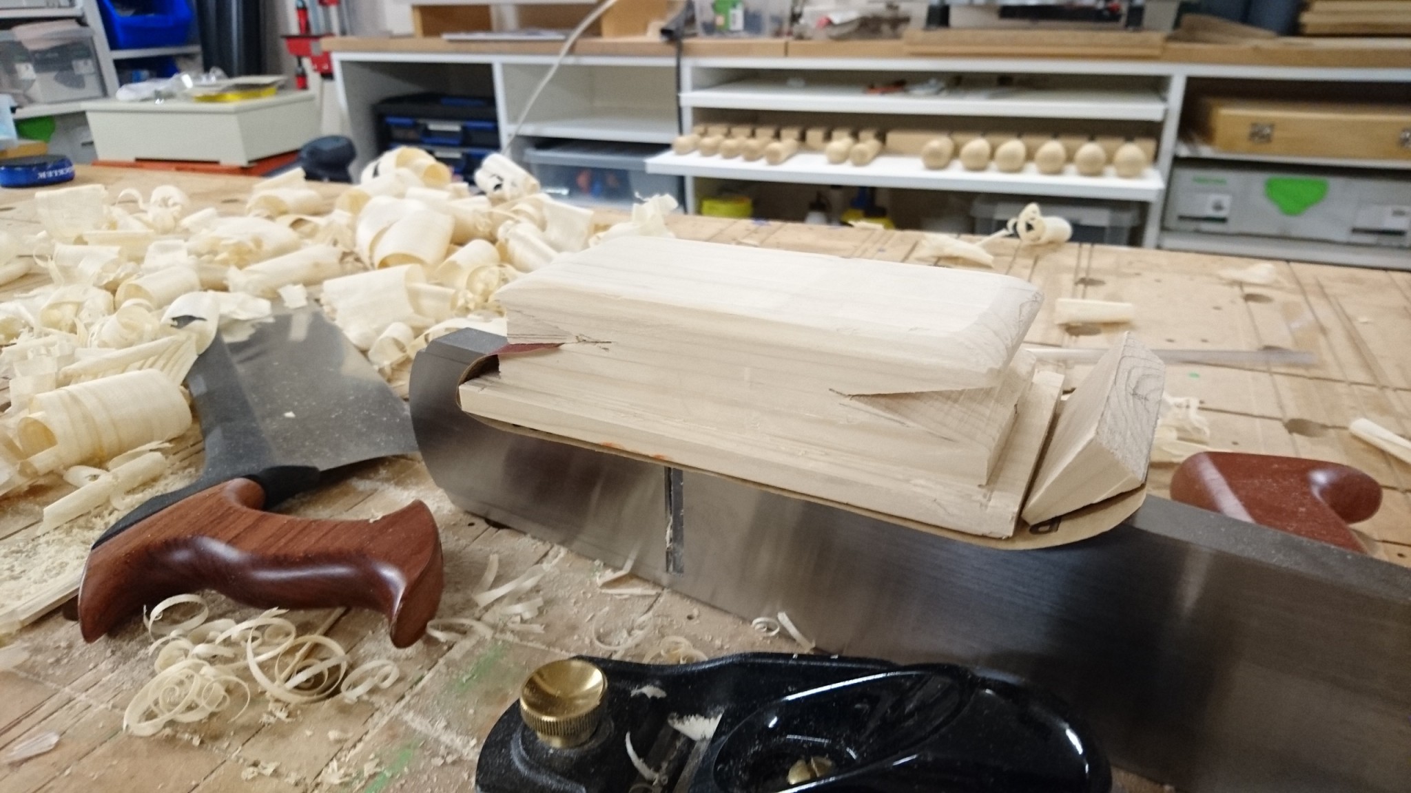

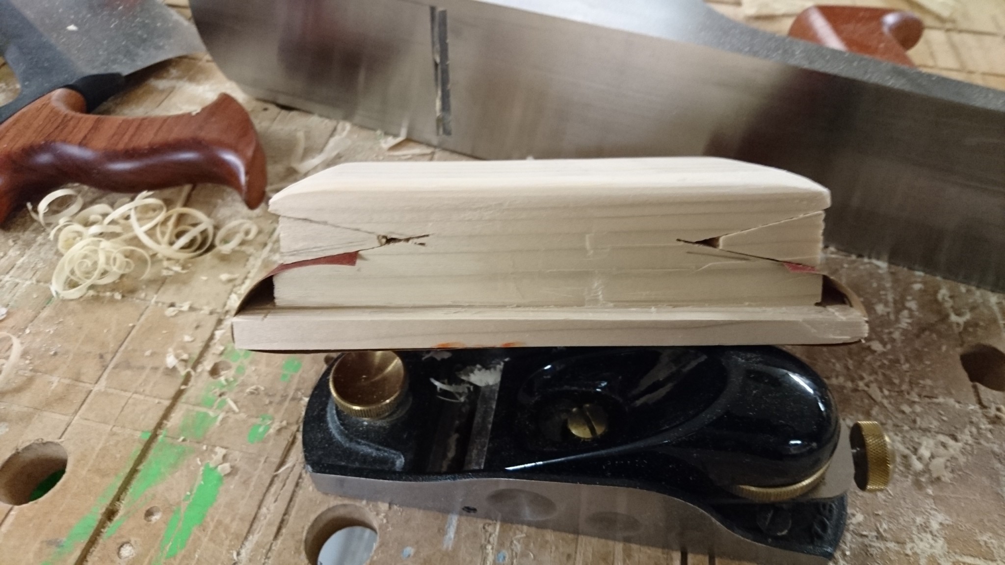

Jag har länge saknat en vettig slipkloss men har inte fått tummarna loss att skaffa någon. Mirka (tror jag) har en modell som verkar riktigt trevlig men som jag inte med lätthet har kunnat hitta i de vanliga butikerna för privatpersoner. Men i Fine Woodworkings "Tools & Shops" 2017 utgåva så fanns det ett tips som jag ville testa. Det verkade så enkelt att t.o.m. jag vågade mig på ett försök. Lite snabbt hopkommen på frihand av en bit furu utan någon som helst ambition om bra finish så verkar det inte så tokigt:
Bredd och längd anpassas efter tillgängligt sandpapper som kläms fast med de två utsågade kilarna. Sedan så hade det nog inte varit fel att limma en tunn korkskiva eller styvare filt på undersidan. I skrivande stund kom jag på att jag har några ark med tjock självhäftande filt avsedd att skära ut möbeltassar ur som nog borde kunna bli bra under sulan.

Den ser trevlig ut den där slipklotsen. Du får även ett halvt minuspoäng för att du kallar regelvirke i gran för furu. Om det visar sig att jag har fel i det avseendet får självklart jag minuspoäng. Ses vi på måndag?
Detta är antagligen första gången ett av mina alster tas emot så pass positivt så att ni nu måste hitta andra fullständigt ovidkommande detaljer att klanka ner på istället. Detta glädjer mig mycket!

Mirka HighFlex ska knappast benämnas "hemskt slippapper", det matchar väl hyveln mycket väl i sin gengre. Dessutom så placerade jag klossen där mycket försiktigt, enbart för att hyveln låg bra till för fotograferingen. [Inga hyvlar kom till skada eller for illa vid fotograferingen]
@mattiasp
Träbiten är av okänt ursprung och den låg bland några andra som garanterat är spillbitar av hyvlad möbeltorr furu. Men du kan mycket väl ha rätt, det har nog hamnat några små bitar nedkluvna byggreglar bland de andra som också använts vid provkörning av rikt- och planhyveln varför jag inte genast identifierade biten som granregel.

Jag glömde visst att svara på de mer seriösa frågorna, det är inte så lätt att hålla kvar tråden när man samtidigt försöker jobba hemma för att barnen har jullov och då drar hem kompisar för att på egen hand baka och göra julgodis. Men nu är köket återställt och dagens kundfråga besvarad (det är inte jättemycket action på supporten dessa dagar).
Men för din skull så gick jag ut och drog några tag på en annan liten träbit jag hade liggande och det verkar kunna fungera helt OK. "handtaget" kunde nog vara lite smalare för mina händer, nästa version kanske borde få en lite avsmalnad "midja" så den ligger bättre i handen.

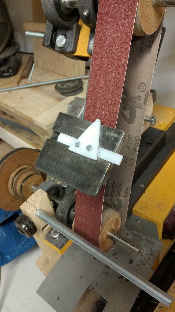

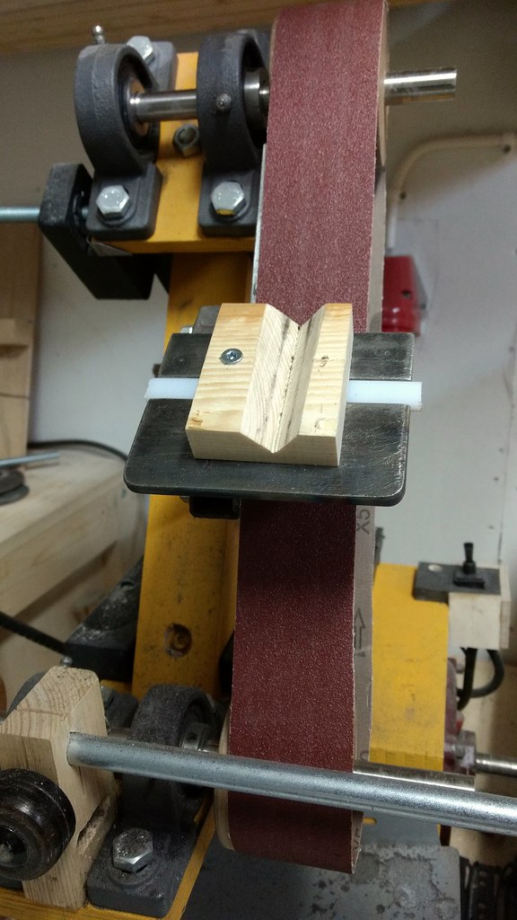

Gjort två jiggar idag till bandslipen, en för att vässa några av stämjärnen till svarven
Kvar vore att fixa en jigg för att vässa knivar, det är på G... Nån gång ska jag väl ha en jigg för att vässa en "finger nail " profil också.
Lite halvfärdiga i utseendet men nu blev det funktion före form, dom blir ändå så skitiga med användning.

Har grunnat en tid på hur jag skulle göra slipklossar men som vanligt överkomplicerat saker och ting med fantasier om fjädrande klämmekanismer osv. Det finns skönhet i det enkla skulle någon med en mer poetisk läggning kanske säga — jag får ju nöja mig med attkonstatera att man ska inte strula till det om man inte måste.
När det gäller att ha något på sulan så kan jag tipsa om att IKEA säljer tallriksunderlägg/"tabletter" i kork, ca två mm tjock. Jag gav 39 kr för fyra st med slipklossar i tanken.

Absolut en behagligare form. Tänker att man kan låta den slutta något i fram- och bakkant samt runda av den något kanske. Bara för att sulan är rektangulär måste inte greppet följa den formen. Det enda viktiga är ju att din enkla låsning av slippappret ska funka.
