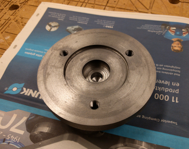

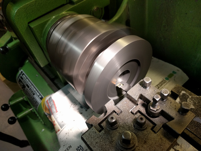

Svarvade några timmar, adapterplatta till fyrbackschuck. Drygt att "svarva rent" gjutgodset som jag utgick ifrån. Gjutjärn verkar vilja bli väldigt hårt på ytan samt att den troligtvis innehåller gjutsand. Sjukt abrasivt tills man kommit in en bit, gäller att ta ett rejält tag för att komma igenom. Nu är iaf ena sidan på plattan klar, den som ska fästas mot chuckflänsen på spindeln på svarven. Sugpassning, kanske en hundradel tight.
Ser rätt dålig ut i finishen men det är bara som den är full med mög.

Var fick du gjutgodset ifrån?
Gjuthud kallades förr den hårda ytan på gjutjärnet. Om järnet kallnar för snabbt i formen blir gjuthuden extra hård och tjock har jag hört.
Köpte icke-bearbetade backplates från RGD Tools. Hade kunnat utgå från en tjock plåt men det är småtrixigt att spänna den initialt trebackschucken. Det är liksom anledningen till att jag vill montera en fyrbacks :)
