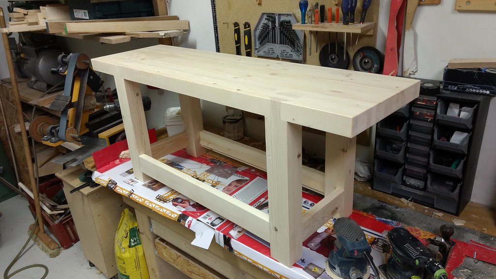

Vikten av att mäta rätt från början är underskattad, med denna bild illustrerar jag att det är viktigt, endast 8 flaskor får plats av 10 planerade, det medför att jag måste dricka upp 2 flaskor/back, vilket i sin tur medför att jag blir snorfull redan runt lunch, inte okej.
