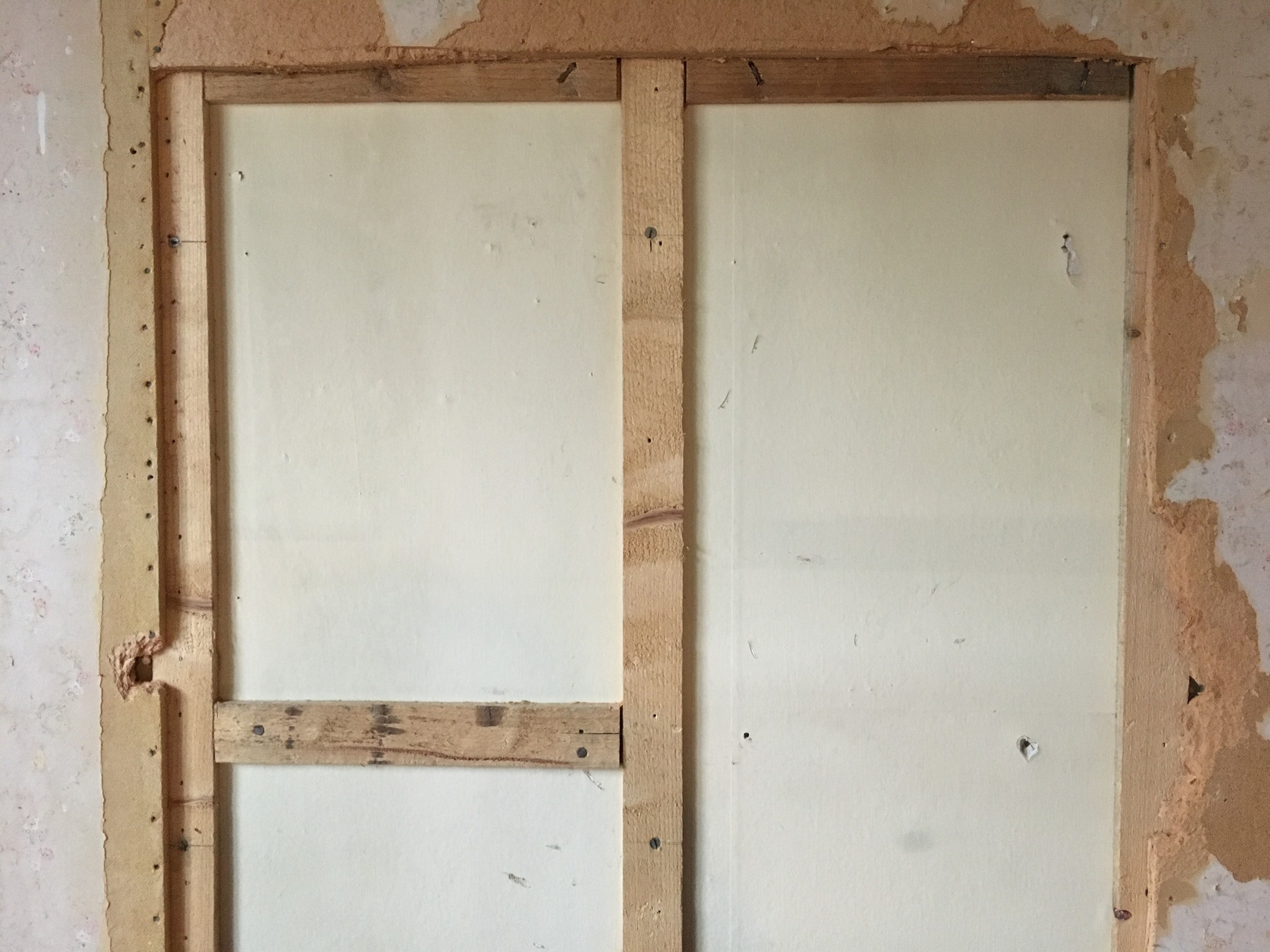

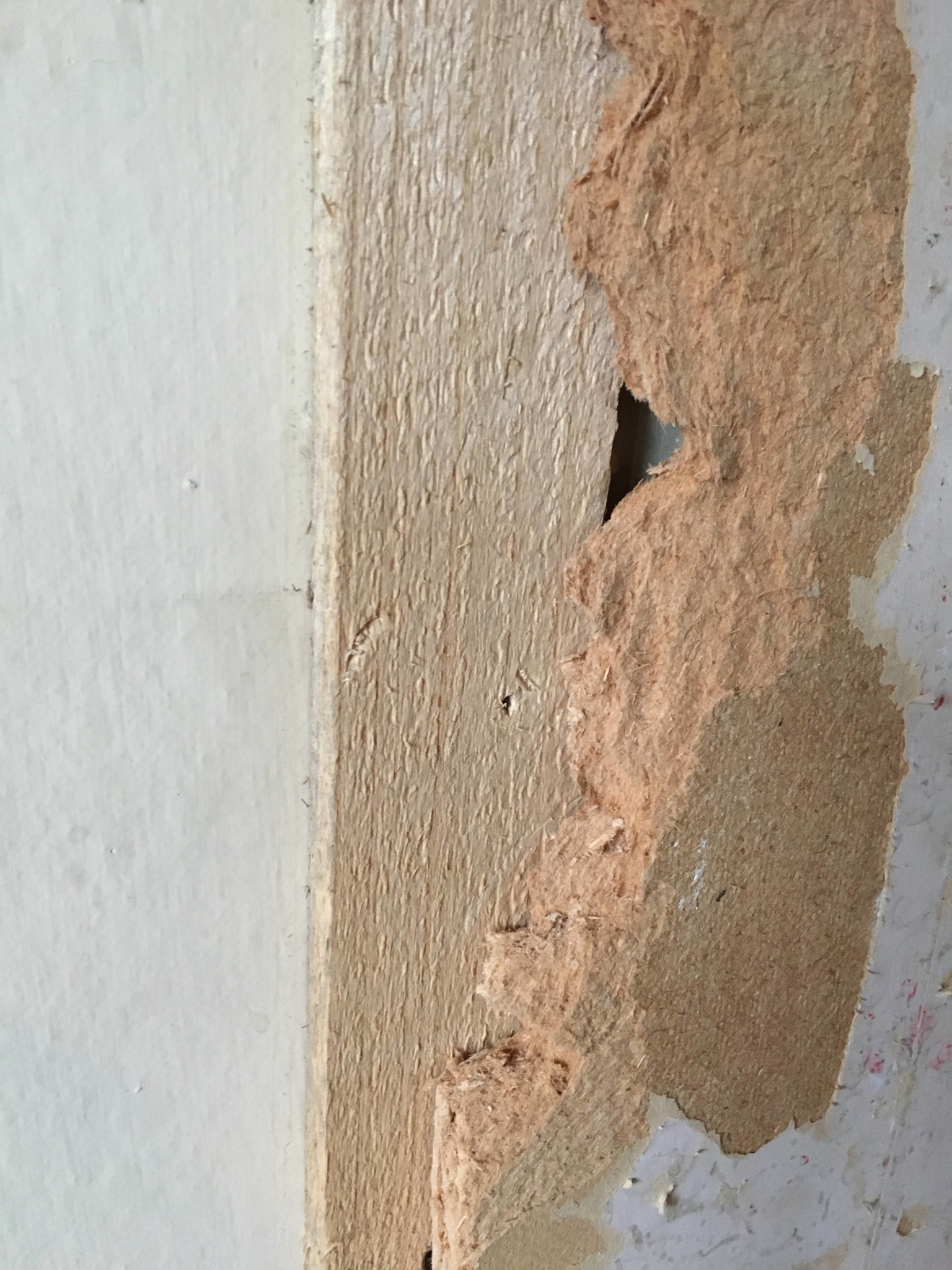

Jag är i färd med att renovera min lägenhet, och har nu rivit ner tapeterna på en vägg eftersom det hade bildats luftbubblor under den. Under tapeten finns det en spånskiva eller något liknande. En del av skivan satt lös så jag tog bort den delen.
Huset är byggt på 1940-talet, väggen det handlar om är en yttervägg som enl. ritningen ska vara av tegel. Så man har satt upp träreglar (ca 1 cm djupa) och utanpå det denna spånskiva (ca 12 mm). Bifogar bilder här:
Frågan är nu vad denna spånskiva egentligen har för syfte? Kan jag riva bort skivan och måla/tapetsera direkt på väggen under? Eller sätta upp t.ex. en gipsskiva istället, för att undvika att tapeterna som jag sätter upp bubblar sig?

Det där är en Tretex skiva. Den dämpar buller och isolerar lite.
Gammalt påfund från innan den hårda spånskivan eller gipsskivor fanns.
Mer intressant vad det är för vägg bakom, den ser ju tapetserad ut.
Men riv inte bort den. Det brukar alltid bli bubblor i tapeten vid skarvarna mellan skivorna. Där sitter det pappremsor.
Enklast är endera montera tunn renoveringsgips eller en tjock cower up tapet på väggarna för att bli av med bubblorna.

Enligt ritningen ska det var tegel, men när jag kikar in i ett borrhål i väggen under skivan så ser det inte riktigt ut som tegel. Så är också lite konfunderad där.
Men bra, då låter jag skivan sitta kvar och kör gips/tapet över.
