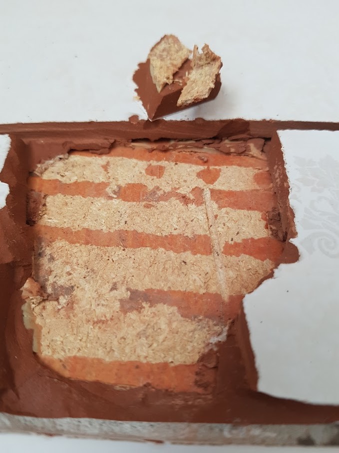

Så vi tog upp en platta i det befintliga golvet som spruckit och finner att när man byggde huset limmade man ner plattorna i spånplattan med nått nu segt vit-ish lim. Lossnar hyfsat från spånet, 22mm.

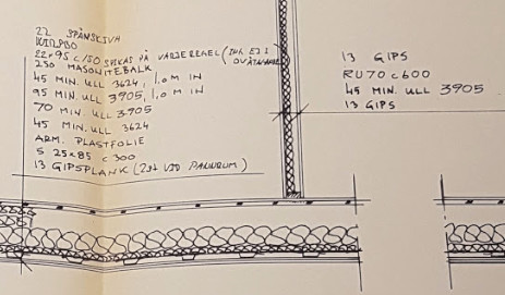

Jo mm naturligtvis, 600
Detta är "det bästa huspärmen förmår" - vad fanken är en masonitebalk? Låter ju till att kunna bli hur trött som helst!
Just den där "kontrollera golvets bärförmåga" är den jag funderar på.

Masonitbalkar är inte så dumt. De klarar ganska stora spännvidder. Med lite tur kanske det räcker med att limma gips ovanpå spånskivorna och sedan sätta klinkers på gipsen. Flytspackel tar man till när golvnivån inte är jämn eller att man behöver fixa ett fall mot en golvbrunn. Hur lång spännvidd har masonitbalkarna? Att kontrollera golvets bärförmåga gör man enklast genom beräkningar.
4 meters spann, tot 12 meter. Tvärgående I balkar var 4 meter.
Inser att Karlebo handbok och nedböjning blir ett allt hetare tips.

Med dina förutsättningar tycker jag inte det finns någon som helst anledning att använda flytspackel. Med masonitbalkar kan du avfärda alla som föreslår ändrat c/c avstånd för golvbjälkarna. Nu framgår det inte vilket utförande dina har, men de svagaste 250 mm balkarna har ett yttröghetsmoment som är ca 15 % bättre än det som gäller för 45x220. Med skruvlimmad spånskiva ovanpå det måste det räcka.
Det står 250 på ritningen och det tar jag för 250 mm. de längsta balkarna på masonite.se eller vart jag hittade dem är 12000 så helt fel ute kan jag inte vara.
4 meters spann verkar också vara "ok". Det stämmer ju att spångolvet är löjligt plant. och ser nytt ut i de rummen jag bytt golv.
Funderar på att bila bort plattornaoh ta en golvslip och plana av böset. Gipsa det med minsta möjliga(värmei golvet....) och lägga plattorna på det. Borde inte väga för mycket.
