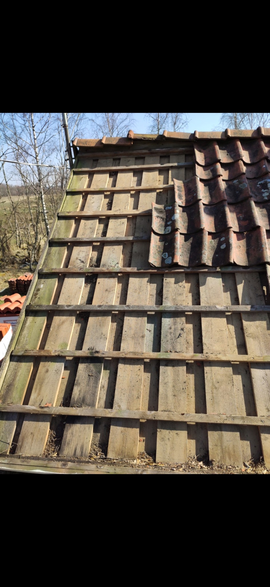

Har börjat plocka av gamla enkupiga pannor från ett vasstak på en gammal stuga. Anledningen är att flera pannor är trasiga och vid varje blåsväder flyttar sig pannorna.
Vasstaket ser riktigt fint ut, även läkaten.. har köpt hem nya pannor men jag undrar ska man lägga oljehärdad board innan läkt och pannor? Bör man rikta taket också eller är det charmigt om de är ojämt? Det ska på Benders betongpannor.
Bifogar några bilder

Ja, jag hade nog tagit bort läkten och lagt dit masonit som du föreslår.
Och så på med ny läkt och pannorna.

Gott! Kör på det, ser till att rikta taket också när jag ändå håller på. Hur gjorde du med takfotsplåten? Blir lite special här, men antar att man lägger den innan masoniten?KnockOnWood skrev:

Fotplåt används vanligtvis inte under varken masonit eller brädtak. I detta fall är det nog bättre att gå på plåttaklösning med fotplåt på bärläkten.
Tänk på att du behöver ströläkt med masonit.
