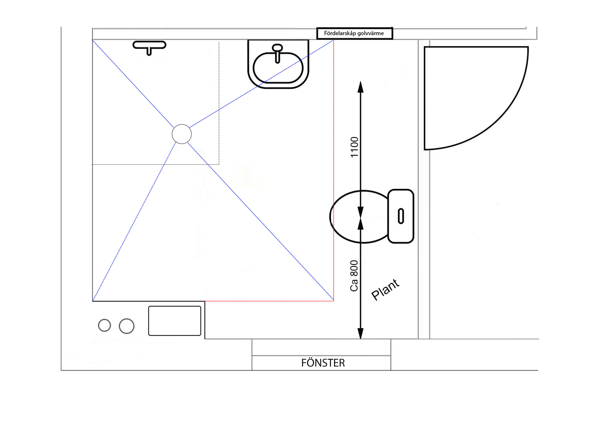

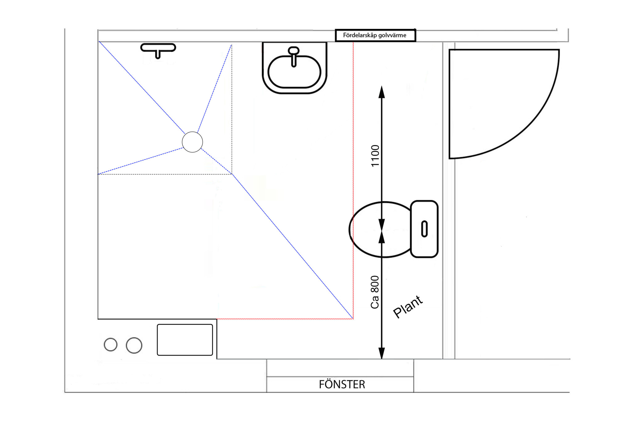

Mitt badrum ser ut som på bilderna. Satsar på att göra jobbet själv, så lättaste metod väger tungt.
Bakom det röda är det tänkt att ha nästan plant men att upploppet för läckageindikeringen från fördelarskåpet hamnar över lut/fall. Båda alt. är tänkta som kraftigare lokalt fall i duschen.
Alt1.
Alt 2.
Eller på annat sätt ?

Bästa om du ska spackla så du menar å ha 30x60 plattor , beroende på dusch storlek , typ av fall i dusch. Tråkigt att ha en skarp kan i fallet , flyt allt i 1 sväng å skrapa fram fallen vid brun å mjuk övergång mot zon 2
