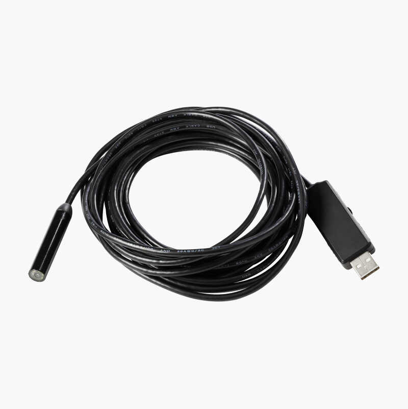

Tittar man efter så vet man. Det finns billiga inspektionskameror. På Biltema t.ex.
USB-inspektionskamera med lång kabel, idealisk för svåråtkomliga områden.
Inspektionskamera, USB Artnr. 15-343 389kr
