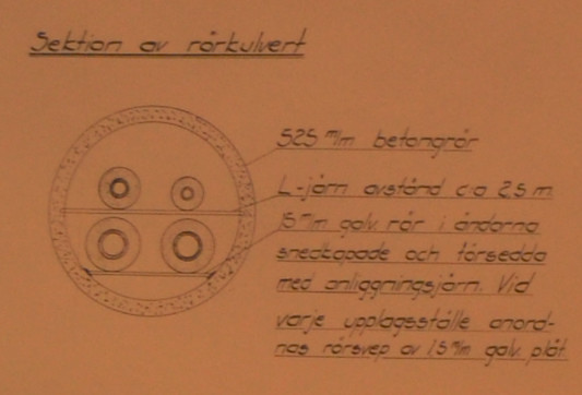

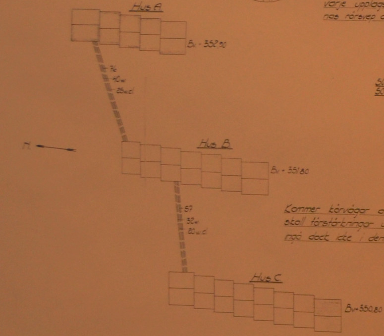

Våran BRF ska byta bort fjärrvärmen mot bergvärme. Vi har idag en FJV-central i en byggnad och kulvert till de övriga. Nu blir det en VP i varje byggnad dvs kulverten behövs inte längre.
Nu när den är i drift så håller rörens värmespill kulverten varm och torr. Just idag är det +12C i röret och ca +0C ute. Men ser att snön smälter snabbare när kulverten går fram så uppenbarligen värmer den backen.
Men vad händer när vi slutar använda kulverten? Den är ju ansluten till källaren i byggnaderna.
Kommer det bli fuktproblem dvs att det kanske rinner in vatten i någon av källarna? Eller dränerar det ut inne vid husväggen?
Måste vi gräva av kulverten eller plugga den med cement?
Kulverten består av cementrör med två hyllor för 2x2 rör:

Plugga kulverten
Skulle det bli bekymmer med källaren får ni ordna separat värmning där
Ni kommer spara mycket energi på detta
Förutom värmepumpens egen energibesparing kan det vara 15% att tjäna på att ta bort kulverten

Vi har räknat (eg höftat våldsamt med 10W/m per rör i förlust) med ca 3% besparing enligt formeln:
Värme: 50m x 0,02kW x 4390h
VV: 50m x 0,02kW x 8760h
13170kWh/år
Ingen aning om det är rimligt eller om det är mer. Med 10W/m rör så skulle det bli ca 1kW per 25m-kulvert alltså motsvarande en kupévärmare i varje kulvert.
