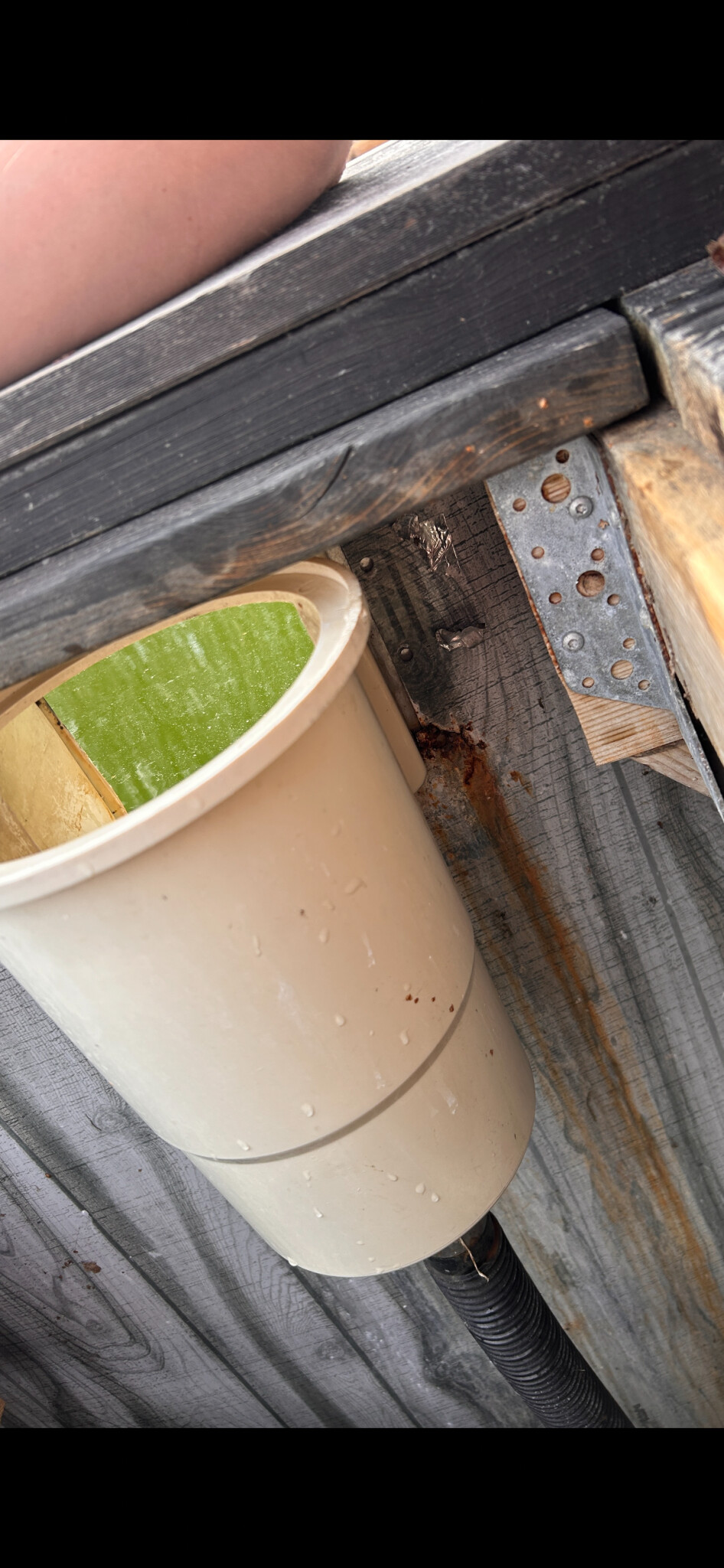

Nya ägare till ett hus med nedgrävd pool, frågade specifikt om rost fanns på poolen vid köp av huset men fick till svar att det inte fanns och att linern byttes under 2024. Räknas detta som dolt fel? Köpte huset nu i vinter så poolen var nedstängd och svår att undersöka själv. Vi hade inte planerat att byta pool på ett tag när linern är så ny men hur ser riskerna ut för oss nu? Kan detta åtgärdas på något sätt? Verkar ju vara vid skimmern det har kommit in vatten nånstans. Någon med erfarenhet hur länge det kan hålla vid lagning?
Hittade även när vi lyfte bort trall att det fanns på själva poolkanten där rosten börjat bli vass så är orolig för linern. Tacksam för råd.

, men det måste ju också finnas nåt mer fel att bråka om ifall det ska vara lönt ,,bilderna ser iaf enligt mig rätt normala ut flera saker ser ju ut att vara missfärgat trä av att det runnit vatten som blivit missfärgat..

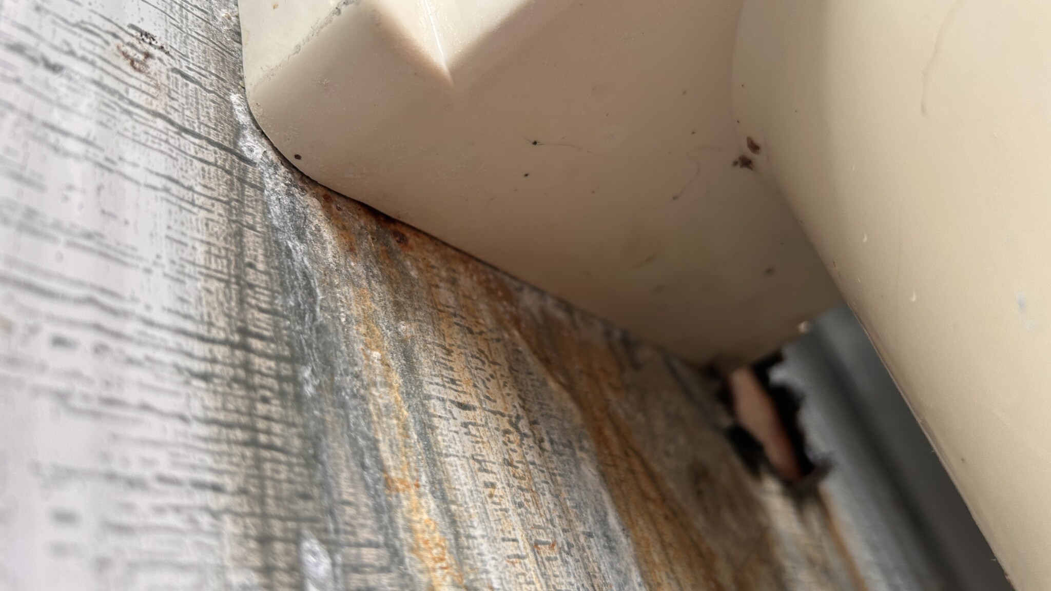

Bild 2 är lite ytrost på metall men det är ju faktiskt rätt sannolikt att det kommit efter säljaren varit där sist 2024..

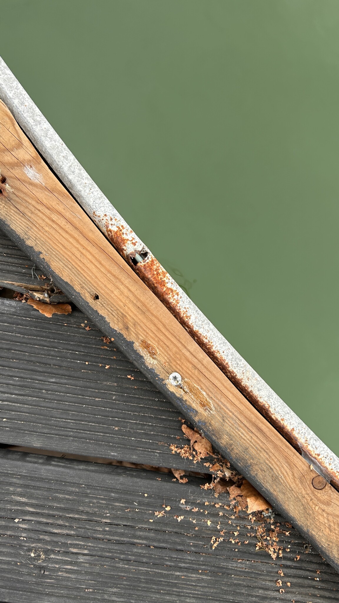

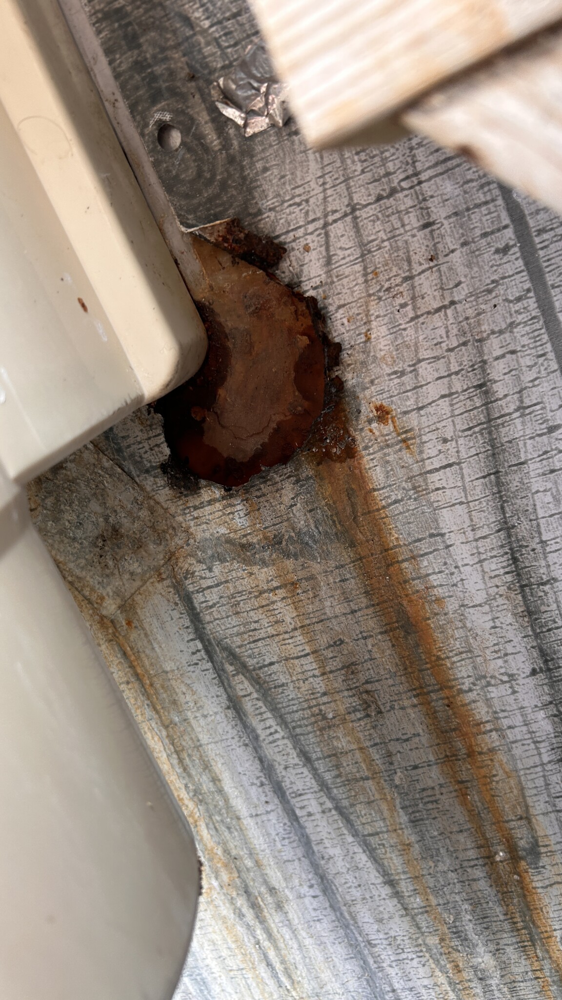

bild 3 och 4 ser ju också ut att mest vara missfärgat material som inte ens är metall förutom den där grejer på bild 3 som knappt syns vad det är riktigt..
Jag tror du kommer få mycket svårt om inte helt omöjligt att bevisa att den där rosten och missfärgningarna fanns där 2024 redan när säljaren var där sist..
Jag tror inte du har ett case att driva vidare till rätten mot säljaren ..Om du gör det är risken att förlora stor...
Det du kan göra är ju att prata vänligt med säljaren och visa honom det du hittat och påminna honom att han sagt att poolen inte hade rost och se om ni kan komma överens om nån lämplig lösning , men vägrar han tror jag inte du har nåt att vinna på att dra det vidare..
Du har köpt ett hus med en pool som fick ny liner 2024 och då troligen borde vara ytterligare nåt eller några år gammal.. även trä och sånt ser ju inte helt nytt ut men ok. jag skulle säga att det borde vara förväntat att en pool med en knippe år på inte är i absolut nyskick och att det borde vara förväntat skick att det kan komma lite små fix kanske till nästa liner byte om nåt år till...
Som jag tolkar det har ju säljaren svarat att det inte fanns rost vid linerbytet 2024 även om din fråga är om det finns vid köpet så är det ett svar som gör att det är om det fanns rost på dom där grejerna 2024 du måste bevisa för att kunna bevisa att han ljuger eller ja gjort en falsk utfästelse. Han har svarat klokt och troligen saningsenligt och det är ju minst sagt svårt att med hans svar bevisa det som osant intygande..
Jag tror du kan sätta dit liner och bada en sesong eller två till och kanske kolla om det är så stor skillnad vid nästa byte om det kanske behövs lite fix då..

Du har missuppfattat allt jag skrev. Huset är köpt 2025 och säljaren har använt poolen efter linerbytet som skedde 2024. Han har kontrollerat poolen innan nedstängning inför hösten när vi var på visning och svarat att ingen rost fanns. Denna rosten kommer inte på kort tid. Rosten fanns men han ljög eller har inte kollat. Vi försökte givetvis kontrollera men man ska inte behöva lyfta på plank eller ta bort saker och ting för att kontrollera, vilket vi heller inte kunde pga allt satt över luckan där detta fanns. Linern är ny och ska inte behöva bytas nu. Det är en pool i plåt, inget i trä förutom trädäcket runtom. Har närstående med likadan pool och därav frågade jag om rost. Men tack för svar. Jag har tagit det vidare med mäklare och ev säljare.P polaris78 skrev:Ett Dolt fel är det knappast i lagens mening...

Rost uppstår faktiskt rätt fort på platser där det saknas skydd
En renblästrad syra doppad plåt som då är helt ren är rostbrun efter några dagar sen fortsätter förfallet..

Det du ser från utsidan är ju sånt som ser ut att komma från dom ställen där man installerat grejer och därmed borrat och skruvat i plåten.. där plåten bearbetas på det sättet kan det rosta rejält på kort tid..
Dolt fel tvivlar jag iallafall på att det någonsin kan gå under då det går att göra sig tillgång och kolla även om man måste flytta på saker och kanske till och med ta loss så som ni nu har gjort. vad hindrade er från att kolla samma sak som nu innan köpet eller i samband med köpet..
