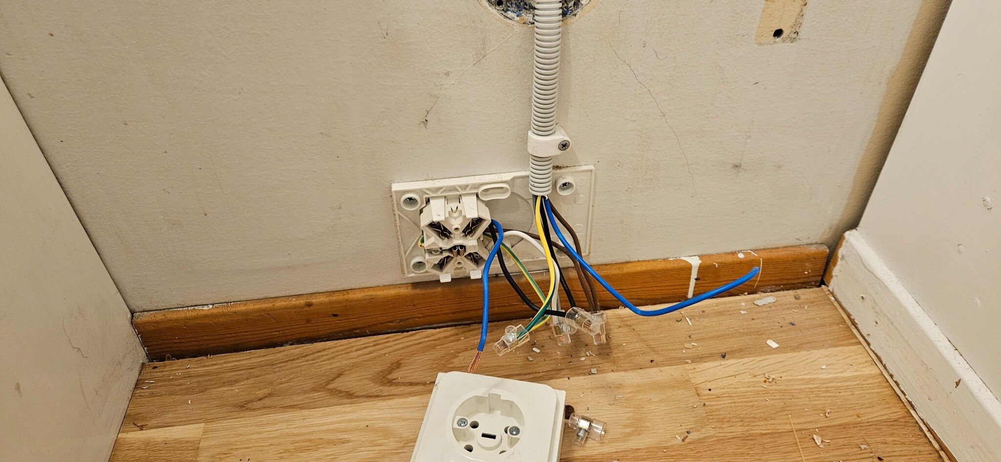

Öppna uttaget och kolla om någon av ledarna är brända, om det är dåligt åtdraget eller glapp så bildas det värme
Bra tips men just i detta fall är det precis nydraget nya kablar. Så här såg det f ö ut inne i perilex-uttaget. Märkliga ubåtsskarvar? De nya kablarna är dragna utan skarv.
  • Öppet Perilex-uttag med flera synliga färgade kablar anslutna, liggande på ett trägolv mot en vit vägg.
Uttaget levereras så med ledare man kopplar ihop, men dom ubåtarna skulle jag byta mot tex såna https://www.proffsmagasinet.se/el-b...KTFcU4P9pjD0WPHLYH3mdVLdIrrRmio0aAnPyEALw_wcB
Men de du har funkar såklart. Uttaget ser annars bra ut vad jag kan se
J J-banan skrev:
Uttaget levereras så med ledare man kopplar ihop, men dom ubåtarna skulle jag byta mot tex såna [länk]
Aha ok jo men detta var alltså *innan* den nya dragningen, har tyvärr ingen bild på nuvarande men det är utan skarvar.
