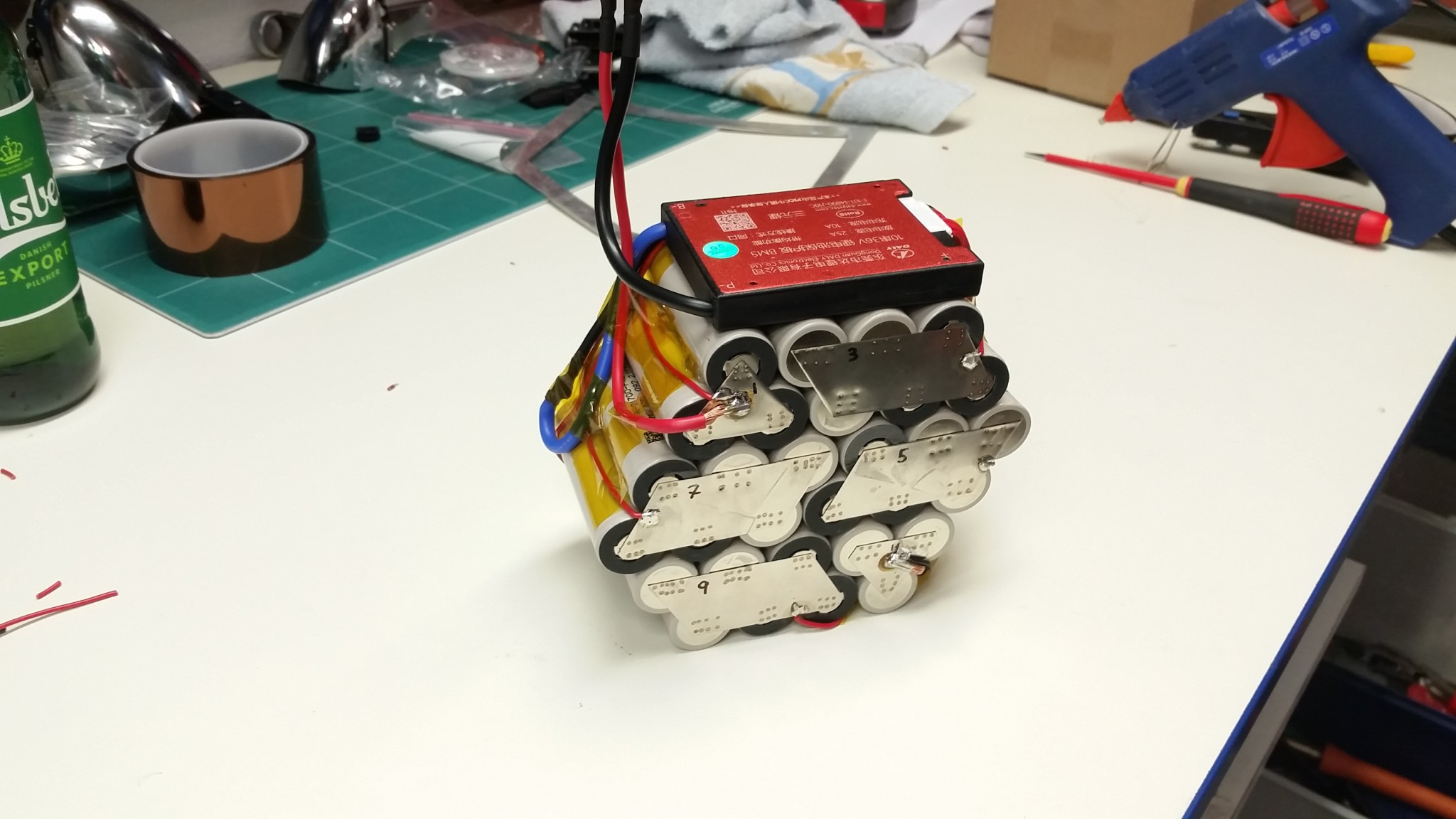

Sitter även jag med en mängd 18650 & 18500-celler. Är det ok att löda på på polerna eller riskerar man att det exploderar?
· Sverige
· 5 689 inlägg
Svaret är: nej, man ska inte löda eftersom risken är stor att cellerna blir för varma och skadas.
Man behöver en liten punktsvets för ändamålet, går som sagt att göra själv med litet knep och knåp baserat på ett bilbatteri eller en ombyggd transformator till en mikrovågsugn. Eller så skaffar man en enkel och billig maskin som tex SUNKKO 737G. Beställde just en dylik från Banggood för 850 kr inkl frakt från Tjeckien, för litet trevligt julpyssel
· Sverige
· 5 689 inlägg
Så vitt jag snappat upp så är det oproblematiskt att svetsa dit nickel-strips på pluspolen. Mera känsligt på minuspolen dvs nere kring änden av batteriet.
Vad har ni för input om detta? Jag försöker svetsa med så låg ström som möjligt och utåt ändarna, inte kring centrum på minuspolen. Bara precis den strömstyrka som krävs för att få rimliga fästpunkter.
