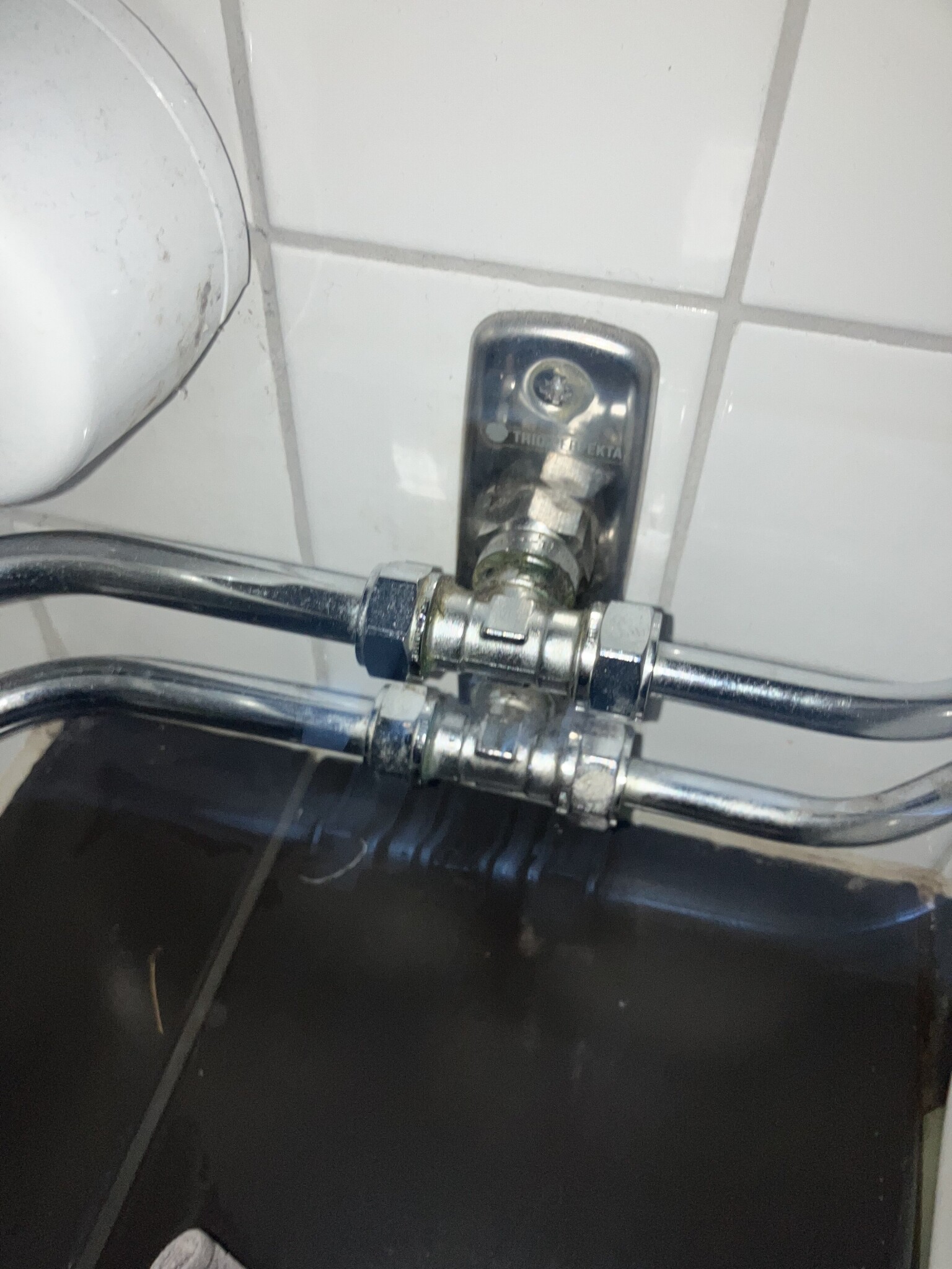

Har noterat att det verkar läcka i en koppling i badrummet. Inkommande vatten kommer in i badrummet och går vidare till köket. Verkar inte hålla tätt när man använder vatten i köket. Går det att dra åt på något sätt eller är det något som behöver bytas?
Hoppas jag är begriplig.

Om det bara "läcker" när du spolar vatten kan det vara kondensvatten på kallvattenröret.
Det kanske är kondens d v s fukt i luften fälls ut på kalla ytor. Läcker det så gör det det utan att man spolar. Tappvatten är trycksatt vare sig man spolar eller inte. Jag brukar ställa en plastburk under och hålla koll några dagar efter att jag har skruvat på några rörkopplingar. Är det bara kondens så blir det normalt inga stora mängder.
Skulle det behöva spännas så går det nog bra att göra så. Använd skiftnyckel eller fast nyckel. Använd inte någon typ av tång på klämringskopplingar.
