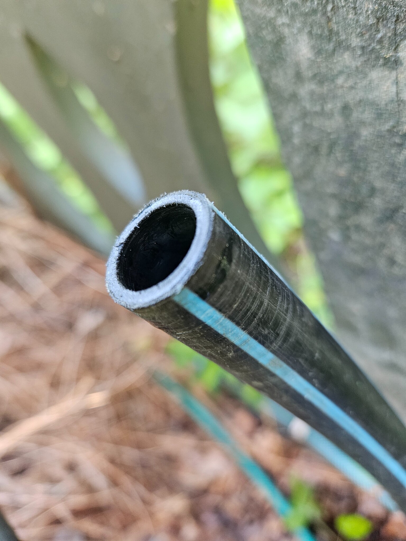

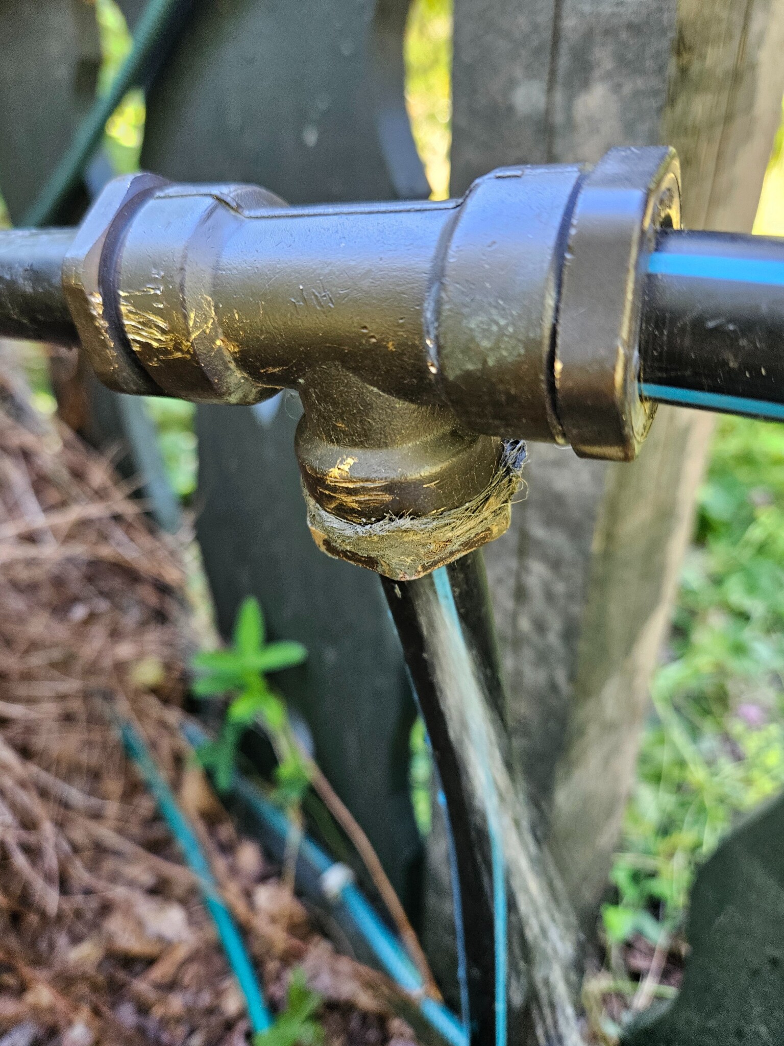

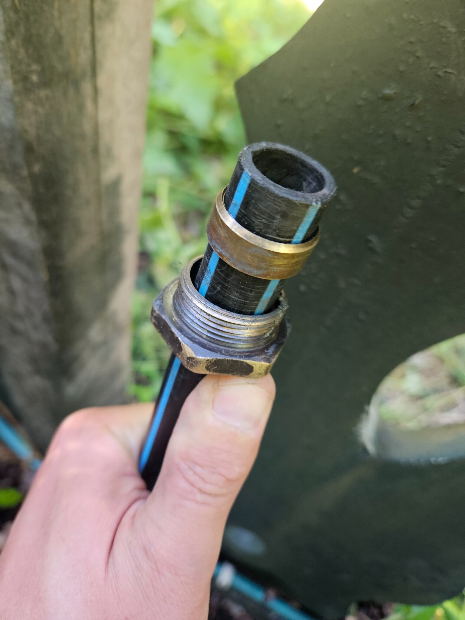

Har bytt ut en skadad del av slangen och använder befintlig koppling men får det inte tätt.
Har testat att vända den koniska delen av hylsan åt olika håll, med gängtejp och med lin.
Saknas det någon detalj till kopplingen eller kan jag haft sönder den när jag monterade isär den?

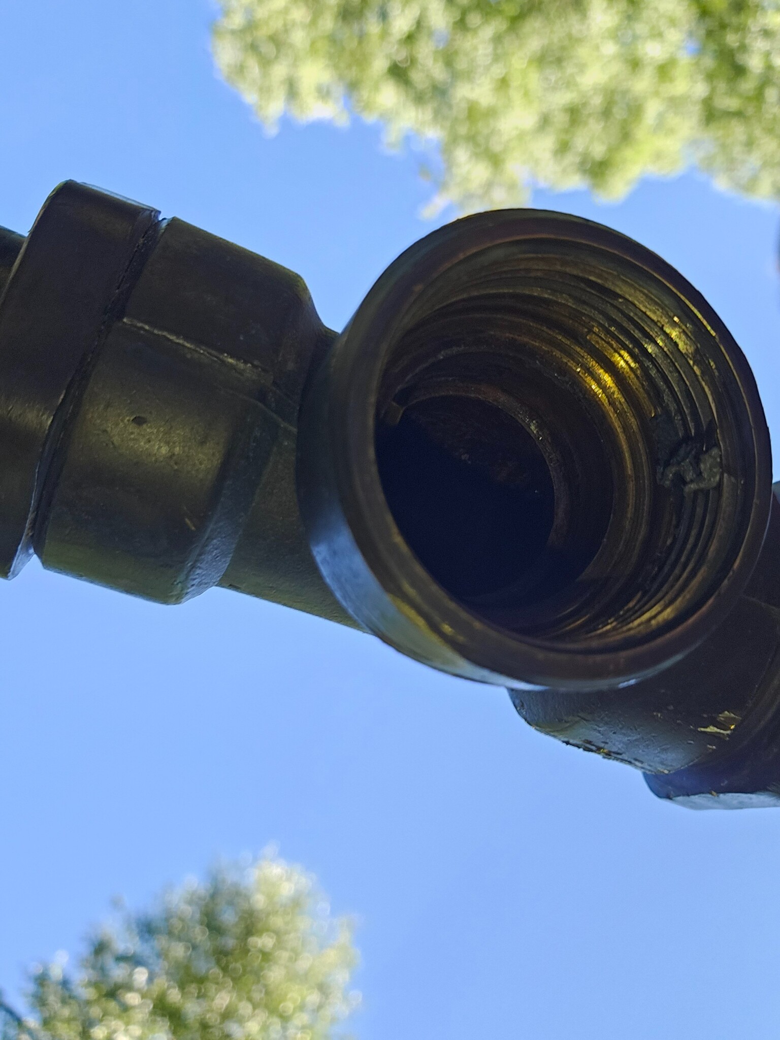

Det är en O-ring som ska täta längst in runt änden på röret och det andra är bara för att hålla allt på plats. Ringen är väl slitsad och där du får läckan som syns på bilden.
Lossa en av de andra så ser du hur det fungerar och inget lin mm ska du använda heller.Du kan se principen för det på fabrikatet Isiflo.
Tack! Lossade en annan och kollade, mkt riktigt så hade o-ringen försvunnit. Nu är det tätt men hittade en ny läcka i slangen i krypgrunden men där blir det ny slang och PRK istället.GK100 skrev:
