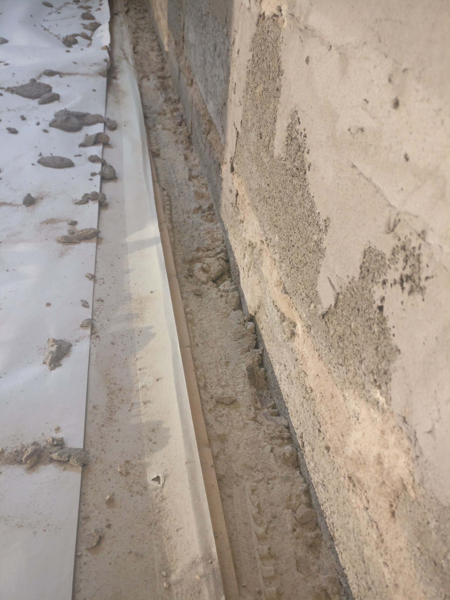

Vi håller på att renovera ett rum i vår källare där det tidigare varit reglade träväggar mot källargrunden. På golvet ligger det nu klinker som vi tänkt behålla. Efter att ha rivit ut panel och reglar så är det nu som en ram runt klinkergolvet där underliggande betong nu är exponerad. Denna ram är i varierande bredd (6-10cm) och djup (5mm-4cm) och jag funderar nu på vad jag bäst gör med den för att få en hyfsat snygg och fungerande golvyta.
Renoverat rum med klinkergolv och exponerad betong som bildar en ojämn ram runt golvet.
Att flytspackla och lägga ny klinker i "hålet" skulle inte fungera eftersom att nivån i betonggrunden är väldigt ojämn och på många ställen skulle innebära att golvnivån inte blir jämn mot den gamla klinkern.
Tillägg: Jag lägger 10mm puts på väggen som sen ska målas.
Jag hade en tanke på att flytspackla upp till jämn nivå med klinkers och låta det vara så men flytspackel kanske inte lämpar sig som slityta (även om det bara är en liten del in mot väggarna)?
Vad kan jag annars hitta på för bra och relativt enkel lösning på problemet tycker ni?

Betongprimer , Finbetong och stålslipning så blir det bra

Låter som vettigt förslag! jag har dock dålig koll på finbetong men när jag läser så står det ofta för skikt från 20mm och uppåt, skulle det fungera även när skitet här i vissa delar blir så tunnt som 5-6mm? Och vid applicering är det så pass flytande att det går att få en jämn yta bara genom att hälla och assistera med ex en liten spackel?

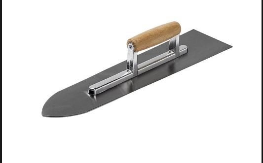

Sen när det gäller stålslipning, vad innebär det egentligen och hur går det rent praktiskt till på en så liten yta som i mitt fall?
R
Det håller nog , det är utmed vägg så det blir inte så mycket slitage där . stålslipning är att eftersläta med en sån här och då blir den slät , det ska vara så lite vatten som möjligt i betongen när den slätas , annars kan ytan bli lite mjuk
  • Stålslip för att efterslätning av betong med minimal mängd vatten, visande slät yta och trähandtag.
