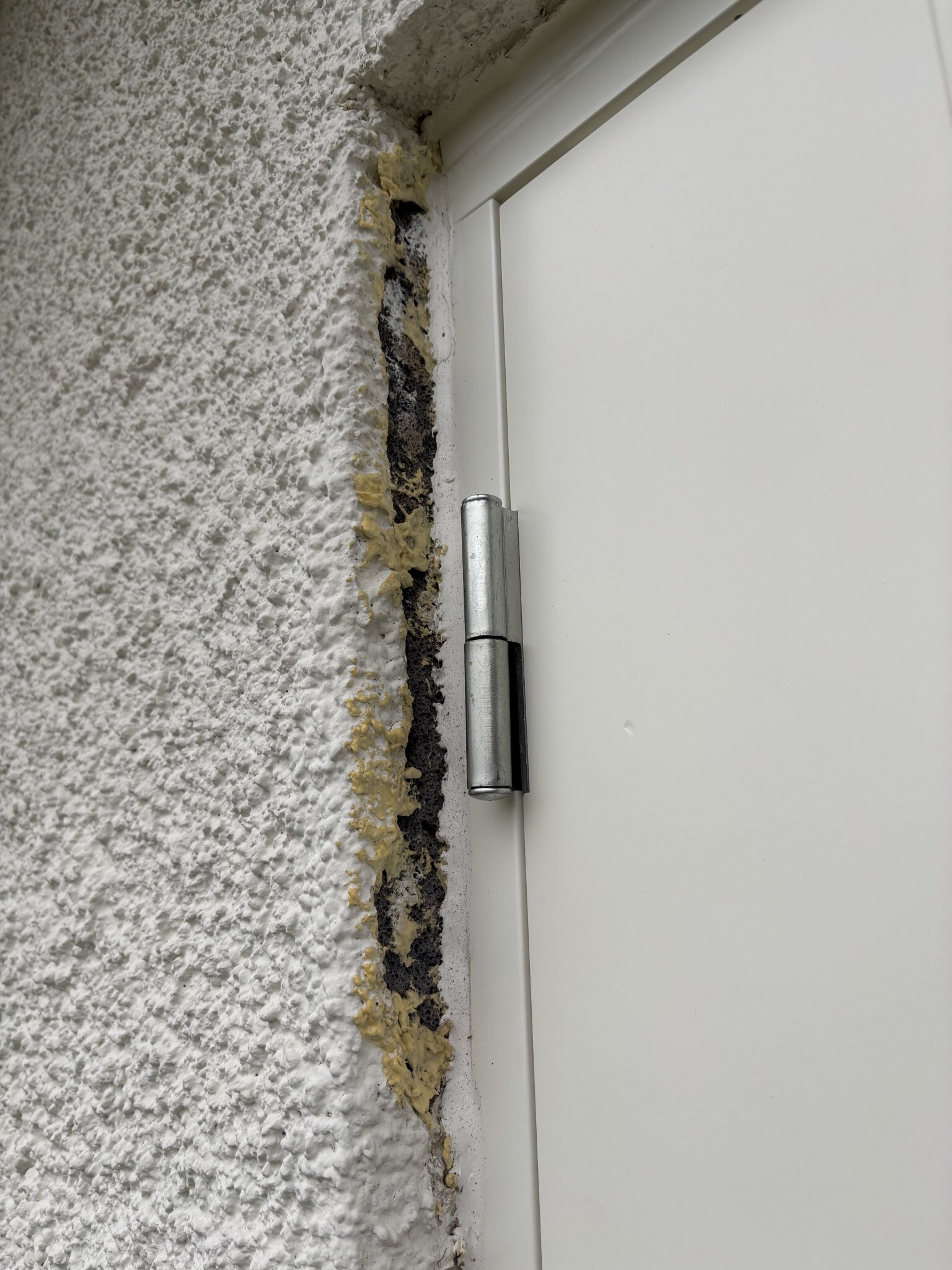

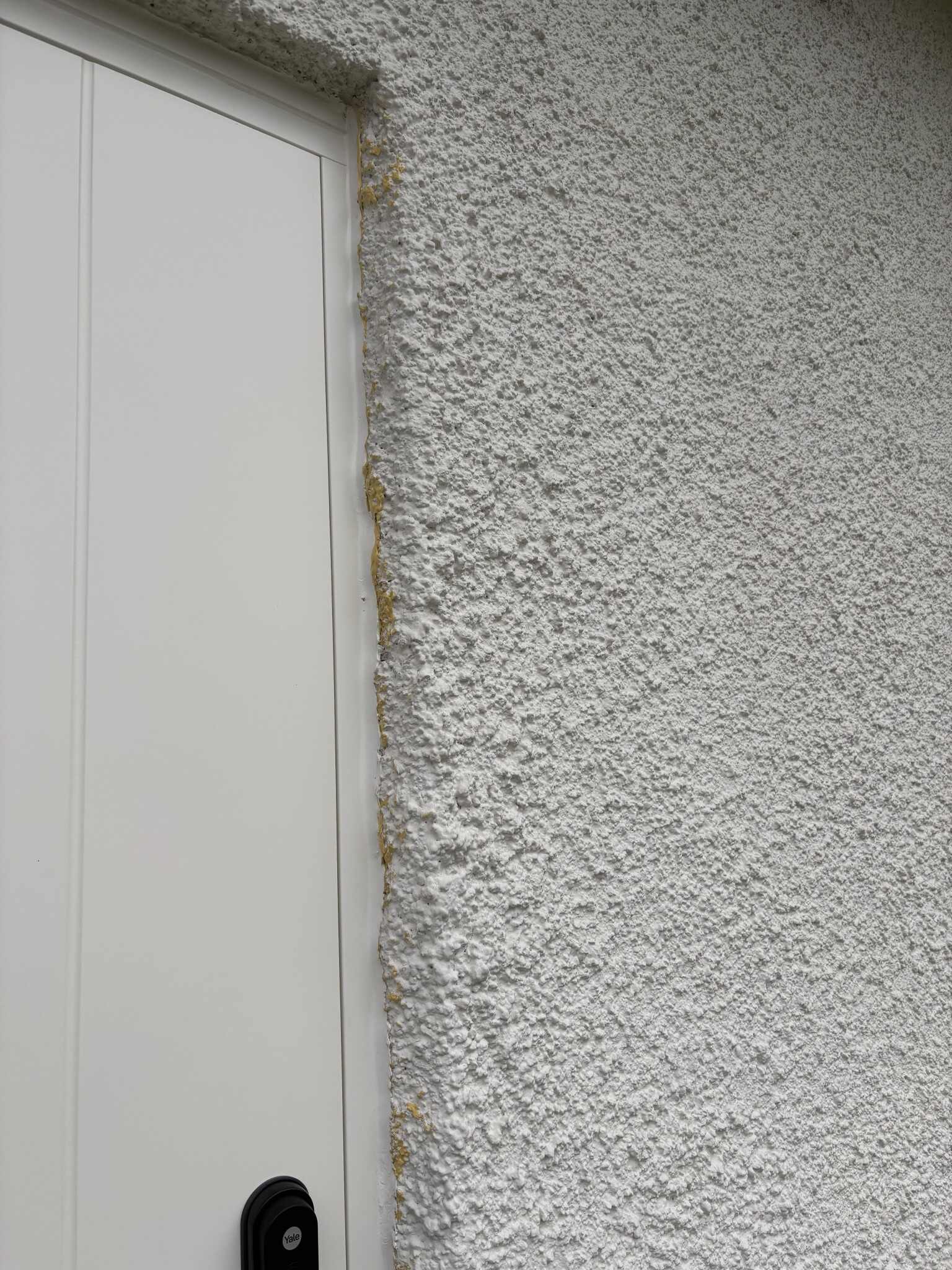

Bytte precis vår ytterdörr till sidoentrén häromveckan. Se bifogad bild.
Hur fixar jag snyggast till resten? Fylla på med lite putsbruk där lekablocken är blottade och sen måla bara?
Verkar som snickaren som bytte dörren använde någon fog som gulnat när den torkade också, så behöver ju måla över detta också.
Tips mottages tacksamt

Det gula är fogskum och det får du peta bort.
Sen där putsen är borta så får du laga i men det svåra är att få samma struktur då det är putsat med spritputs.
Tack! Gör mig inget om det inte blir samma struktur. Detta är som sagt entrén på baksidan av huset. Används väldigt sällan. Behöver bara något att kunna måla på.
Hur petar jag bäst bort fogskummen utan att skada putsen mer?
