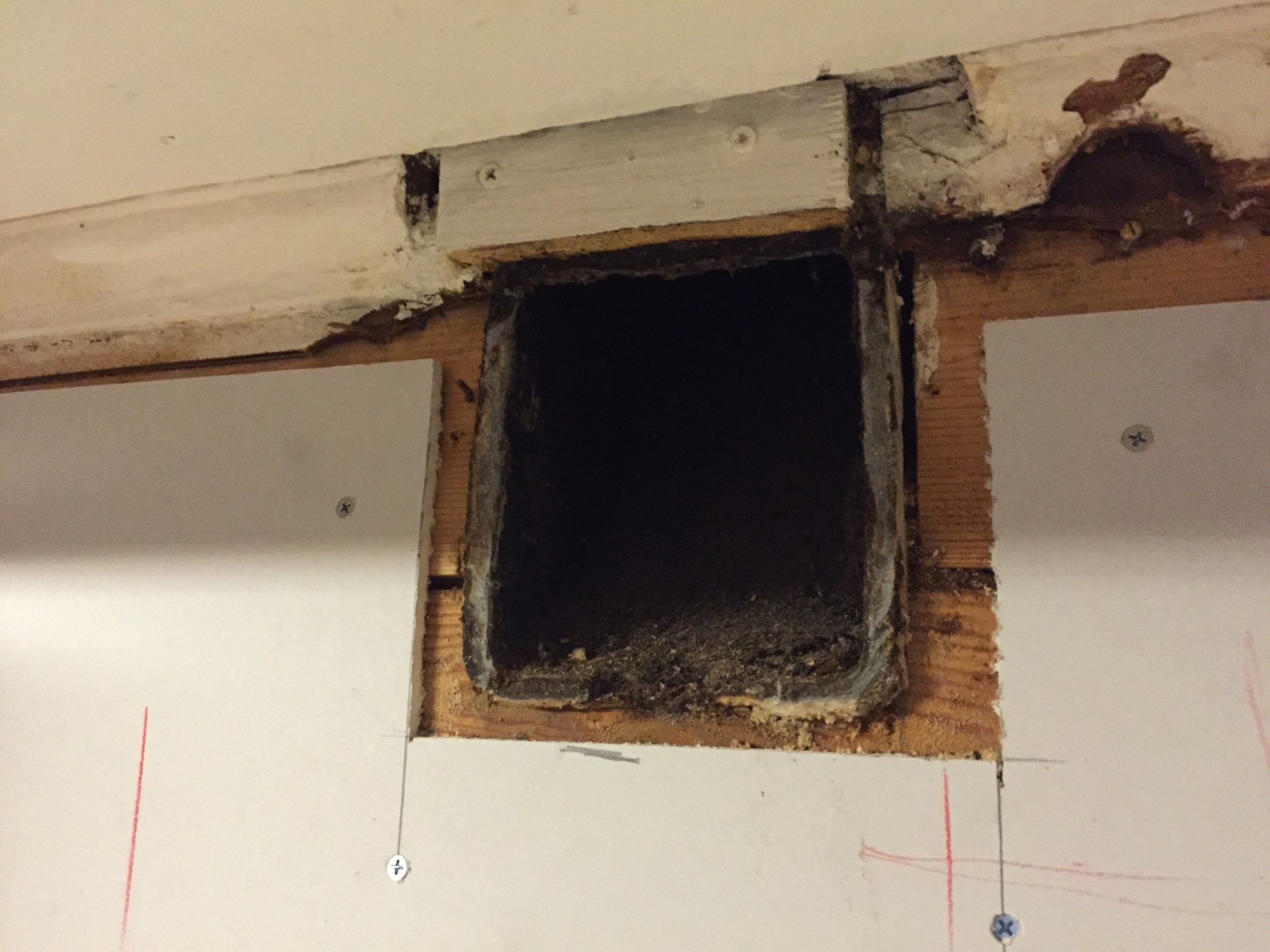

Håller på med köksrenovering och hittade det här spännande röret när jag plockade bort den gamla fläkten.
Det är inte gjort av metall utan går att skära i. Farsgubben sa att det kunde vara eternit så jag vill helst lämna det ifred och hitta någon skarvlösning så jag kan få på ett 125 mm eller till den nya fläkten.
Någon som vet om det finns en övergång eller hur jag ska täta för att få det bra?

Passar någon av övergångarna som systemair har kanske?

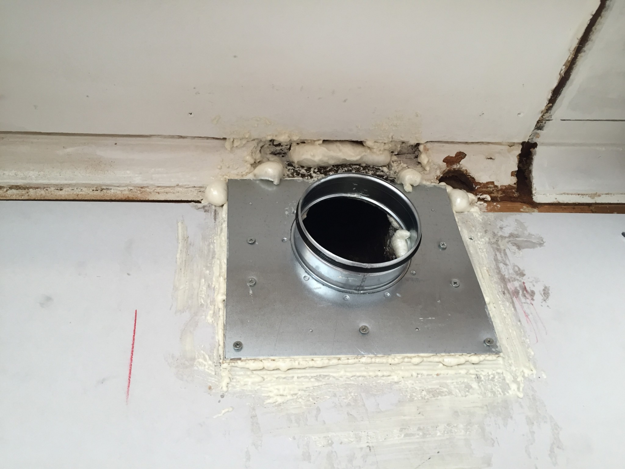

Man kan ta en bit vanligt spirorör 125mm och stoppa in så att det bara sticker ut utanför väggen så det går att ansluta fläktslangen sedan.
Skumma fast detta röret med t.ex följande.

Går säkert bra, bara det blev tätt mellan plåten och träväggen bakom så en eventuell brand inte kan nå träet.
...och hoppas du förstod poängen med skum som tål brand så du inte tog vanligt fogskum.
