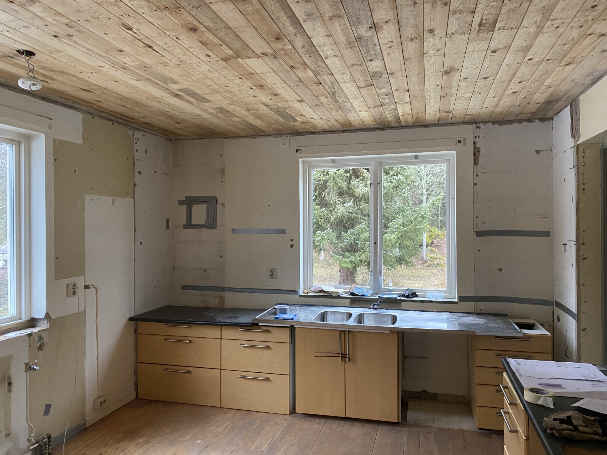

vi hade bestämt oss för plattor i taket kök men nu blir jag sugen på alternativ…. Hur skulle det funka med spänntak eller att måla direkt på trät (finns en hel del små spikhål efter board och spånskiva men annars är det ett bra och fint tak utan så många skarvar. Spikarna som det är uppsatt med ser bra ut och märken efter hammarslagen stör mig inte. Spontat. 50 tal.

Det är en smaksak! Så länge det inte är stora springor i taket där det riskerar ramlar ner gammal smuts, så skulle jag också fundera på att behålla det så. Dock är det en riktigt jobbig arbetsställning att slipa taket innan målning. Då är det nog betydligt lättare att sätta upp nytt tak, spänntak har jag ingen erfarenhet av.
Jag står själv inför liknande projekt i vår matsal där vi hittade breda gamla kilsågade brädor under gipstaket som ska behållas. Hittills har jag bara skrapat bort gammal färg, mycket ansträngande för nacke och axlar.

Blir ju ganska olika intryck. Målade plankor blir randigt, plattor rutugt och spänntak slätt.
Trätaket är hållbarast och spänntaket skörast.
Sen är det väl mest en fråga om tycke och smak.

Är ju inte så himla jobbigt, med en giraffslip.
Klart snyggt med vitt/vitlaserat trätak Har det i kök och hall.
Finns inget som säger att man måste slipa brädorna. Det är också fråga om smak
Givetvis kan du göra ett spänntak, masonitskivor och blank färg som förmodligen tidigare använts blir dock mer lättskött om du använder köket till matlagning

Jag tänkte i så fall inte slipa taket utan bara måla.

ja det lär ju bli en hel del matlagning där. masoinit var det utsprungligen sedan hade de spikat upp spånskivor direkt på det. funderar även på avtorkbar tapet… men då behöver det finnas någon typ av skiva först.
Enklast är nog att gipsa, spackla och måla med en avtorkningsbar färg men du kan ju prova och bara måla det befintliga undertaket och hoppas att köksfläkten gör sitt jobb och håller fettet borta.
Det kommer att gå jättebra, det ger ett något rustikt intryck. Om du vill ha det lättskött, välj en halvblank vit nyans med lite lite gult i.
