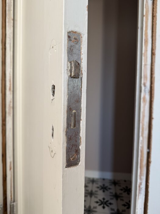

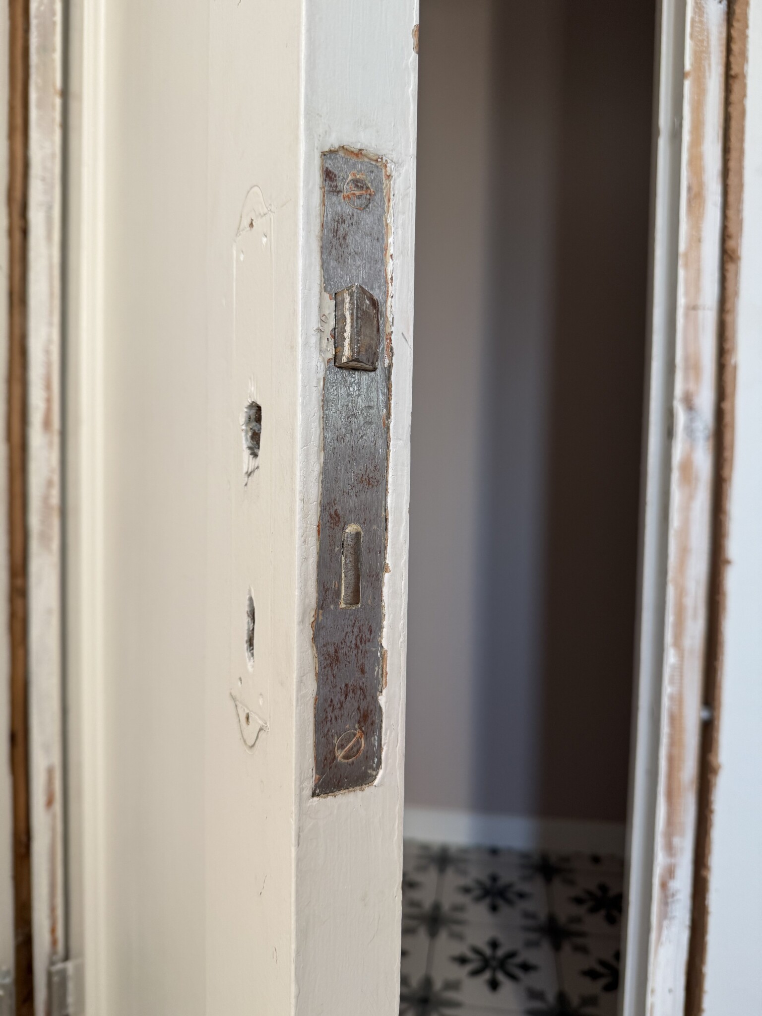

Skär runt låshusets stolpe med en rakbladskniv så den inte sitter fast i färgen.
Kontrollera att det inte sitter en fyrkantshylsa 8-9mm som sticker ut från tryckesroddaren då dom kan vara i vägen när låshuset tas ur dörren.
Stoppa in ett lämpligt verktyg genom tryckesroddaren t.ex en längre skruvmejsel av lagom dimension och dra sedan på båda sidor så låshuset tvingas ut en bit vilket bör vara tillräckligt för att låshuset inte ska sitta fast och ta sedan ur låshuset ur dörren.
Öppna låshuset och ta ett foto med mobiltelefonen så du ser hur allt ska ligga.
Ta ur regelkolven och rengör från färg både på regeln och i låshusets stolpe, återmontera regelkolven och och montera deckelplåten (locket).
Testa låshuset så det fungerar som det ska med handtag och nyckel och återmontera låshuset när allt fungerar.
