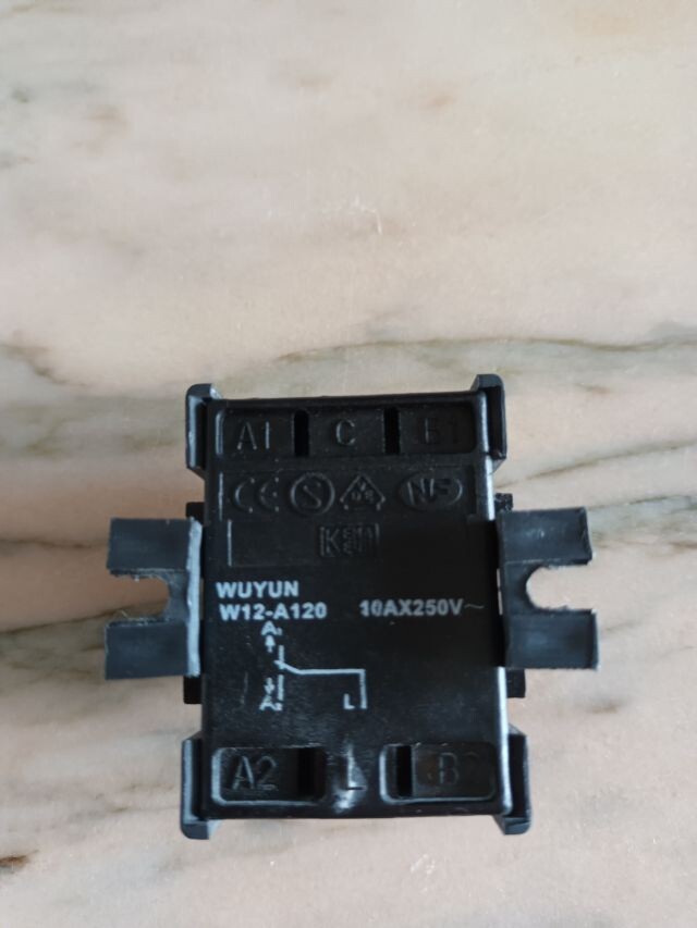

Så här är orginal koppling från början av 1970 talet.
Troligen är det den vita som är fas och den svarta som är tändtråd.
Vita till L. Svarta till A2 se bild Svart kopplingsmodul märkt WUYUN W12-A120 med symboler och text, visar anslutningar som A1, A2, B och C på ljus yta.

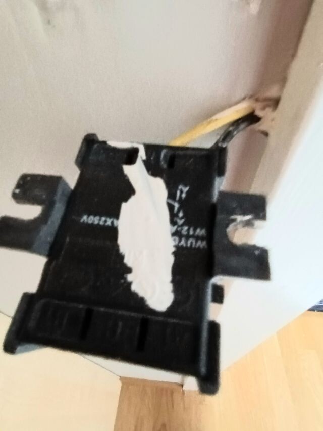

Elektrisk koppling från 1970-talet med vit fasledning och svart tändtråd fäst vid en plastkåpa monterad på vägg.
Några andra tankar om detta??
Är det en strömbrytare?
L
Ja det är en strömbrytare för taklampa
Kan vara tvärt om också. Bara för att vit sitter på L så är det inte säkert att den är fas. Brytaren fungerar lika bra om det skulle vara tvärt om. För att säkert veta så måste man mäta.
klub
L
ok får göra detta. Tack
Om du bara vill byta brytaren så är det inte viktigt att veta vad som är fas av de två kablarna.
