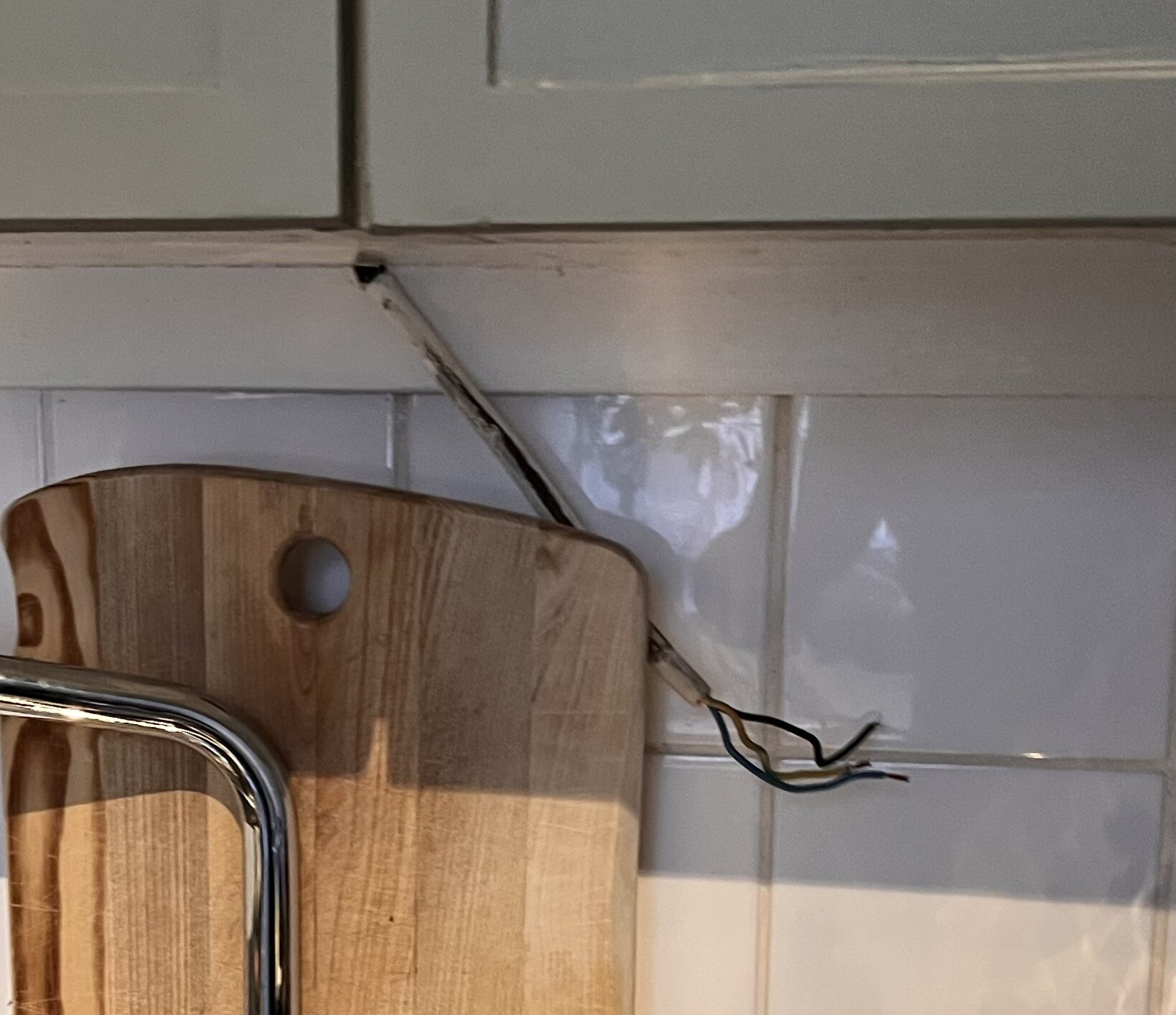

Kopplade ur en ful lampa som satt under köksskåpen ovanför diskhon. Nu hänger det lösa eltrådar där som säkert är farligt. Vad kan jag göra tills jag fått hit en elektriker som kan koppla in ny lampa?
  • Lösa eltrådar hänger under köksskåp ovanför diskbänken efter borttagen lampa.

Men var det du som kopplade ur lampan? I så fall är väl säkringen till den avslagen?
Edit: Personligen hade jag stoppat in ledarändarna i t.ex en "sockerbit" och kanske plastat in denna. Inte för att det är farligt om säkringen är avslagen men nån kan ju få för sig att slå på den.
Edit 2: Tvåa på det senare...
Isolera varje ledare med eltejp.
eller
Sätt dom i en sockerbit En bild av en vit kopplingslist, ofta kallad "sockerbit", för elektriska ledare.
Visst kan jag koppla ett vägguttag till dem?
Troligtvis, men du får inte enl gällande regler

Se till så säkringen är avslagen tills detta blir åtgärdat.
Ledningen ser lite risig ut, men är den OK kan du använda den till ett uttag.
Men om det var en lampa där innan som styrdes av en strömbrytare någonstans kommer det sen styra strömmen till uttaget istället om man inte kopplar om.
