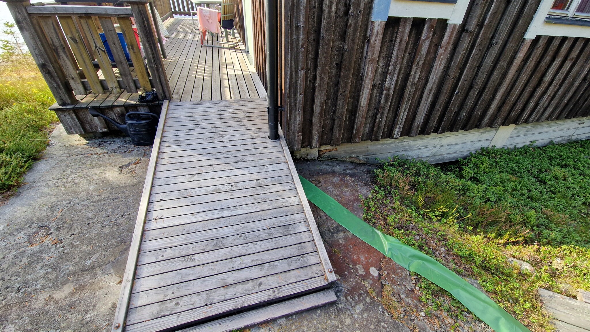

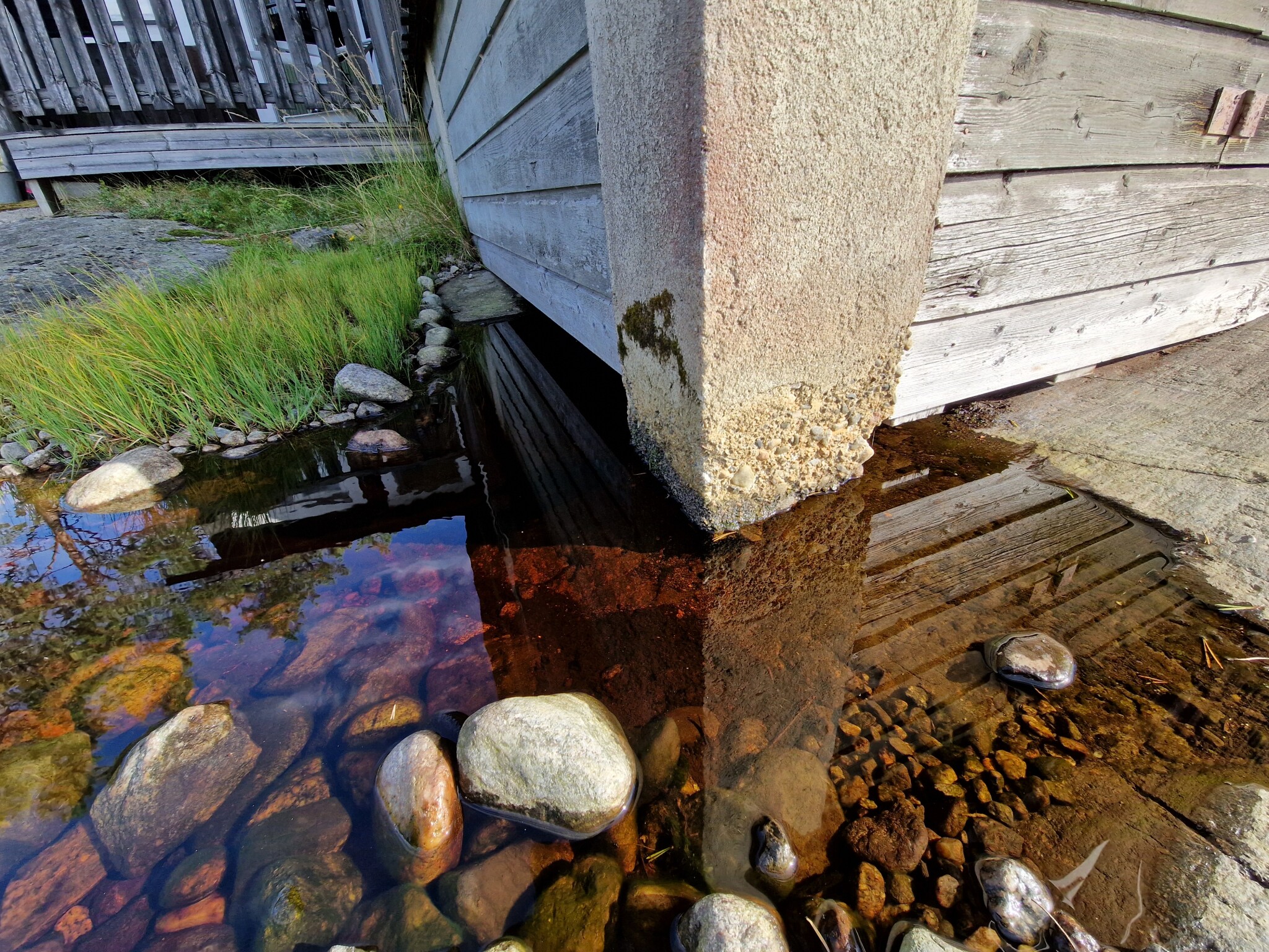

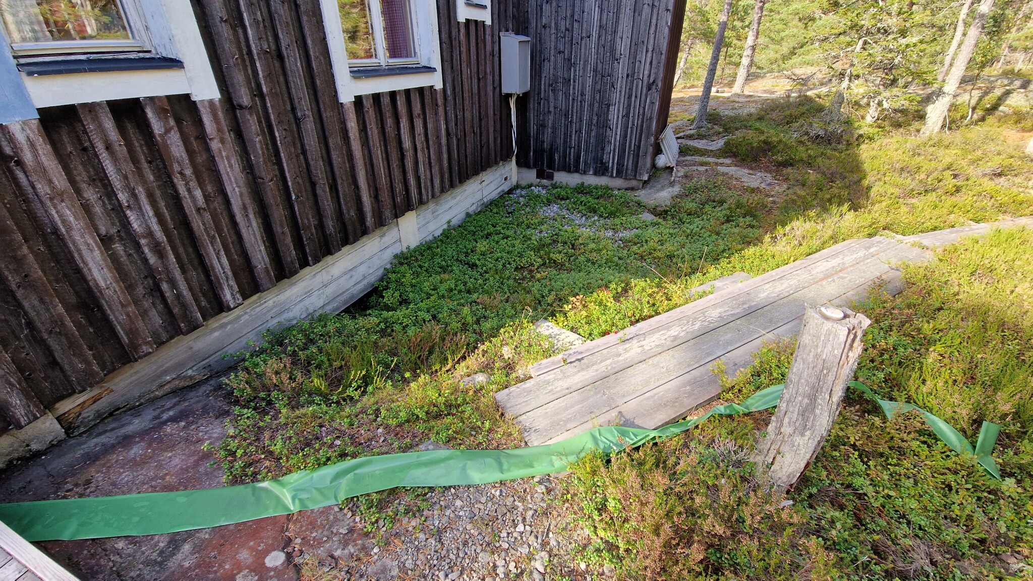

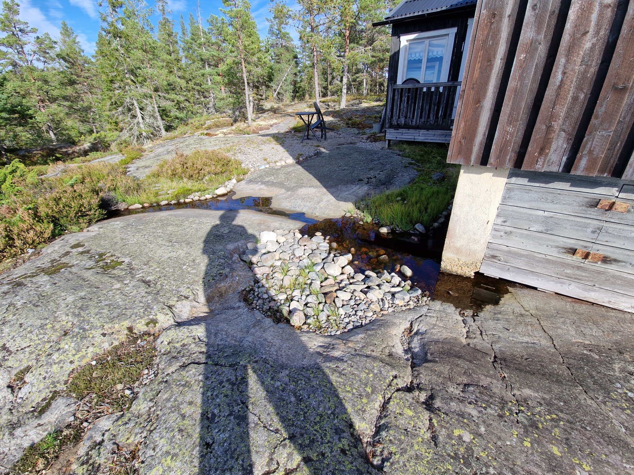

Behöver lite expertråd. Jag har ärvt en sommarstuga efter min morfar, som själv byggde stugan på 40-talet. När jag och mina systrar tog bort en massa mossa vid stugknuten mot havet, upptäckte vi att vatten som rinner in under stugan uppifrån skogen, sedan samlas vid den lägst liggande knuten/plinten och inte rinner vidare, eftersom klippan ut mot havet där lutar lite uppåt igen.
Som ni ser på en av bilderna "fräter" fukt och is lite på plinten. Så även om stugan i sig är så högt ovan marken att den inte blir fuktskadad av vattnet som rinner under, så skulle jag vilja få bort problemet med vattengropen.
1. Jag kommer att flytta stupröret på ovansidan eller leda bort vattnet från det, men kan jag dessutom göra något för att hindra vatten från att rinna in under stugan från skogsmarken bakom?
2. Hur kan jag leda bort vattnet från gropen vid stugknuten mot havet? Snigeldynamit? Såga i berget? Och hur får jag det någorlunda snyggt efteråt om jag gör åverkan på urberget?

Ser ut att vara en knapp meter sågning max. Man kan såga 3-4 spår med ~ 3 cm mellan rum, och sedan bryta bort med koben . Med ovan nämnda motorkap kommer man ner ca 12 cm så då får du i princip ner stående vattennivån lika mycket. Behöver man komma djupare så är det lättast att göra ytterligare ett spår i spåret så att säga. ..
Tack för konkreta instruktioner! Jag måste ta reda på vad "koben" är för nåt. Amatörgissning är nån typ av kofot? 😅P pette skrev:Ser ut att vara en knapp meter sågning max. Man kan såga 3-4 spår med ~ 3 cm mellan rum, och sedan bryta bort med koben . Med ovan nämnda motorkap kommer man ner ca 12 cm så då får du i princip ner stående vattennivån lika mycket. Behöver man komma djupare så är det lättast att göra ytterligare ett spår i spåret så att säga. ..
