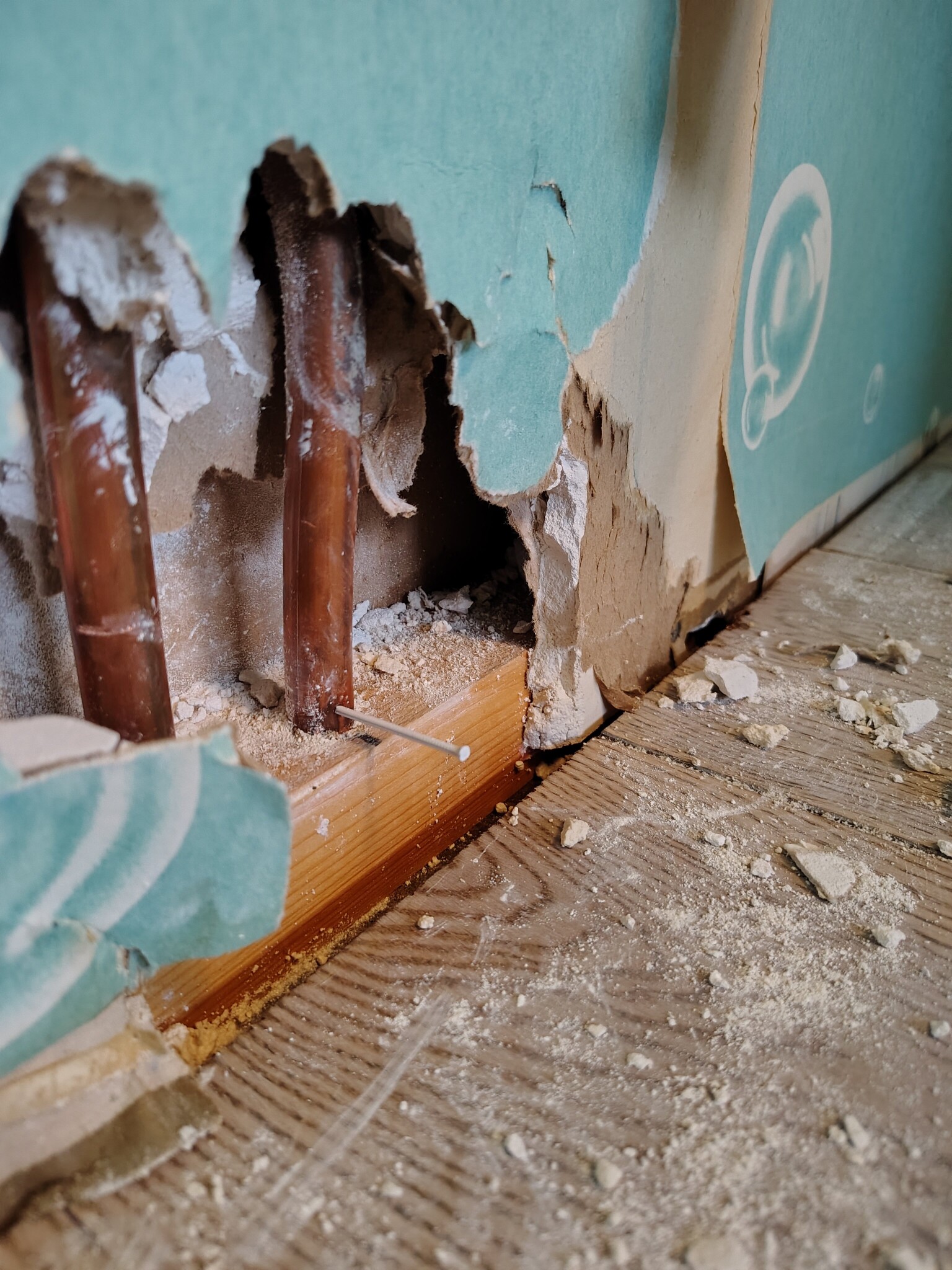

I samband med att jag monterade en golvlist i ett sovrum på övervåningen i vårt radhus så skadades en vattenledning. En mindre mängd vatten trängde ut i bjälklaget mellan våningsplanen och där har fläktar satts in för avfuktning.
Föreningens försäkringsbolag tar kostnaden för avfuktningen, men självrisken för föreningen är 25000 kr. Avfuktningen uppskattas landa på ca 10000 kr.
Kan föreningen kräva mig på den kostnaden?
Ersättes jag i så fall av föreningens kollektivt tecknade bostadsrättstillägg? Där är min självrisk 1500 kr.

Sen har föreningen If som försäkringsgivare. If säger att de tar kostnaden för avfuktning av bjälklaget eftersom det är föreningens ansvar att göra det. Föreningens självrisk är dock 25000 och eftersom avfuktningen kostar mindre än så blir det inte aktuellt att öppna nät ärende.
Föreningen tycker att jag borde stå för kostnaden eftersom jag spikat i röret.
Sen har föreningen tecknat ett kollektivt bostadsrättstillägg, också med If, men här lyckas jag inte få några svar från If.
Vad händer om föreningen kräver mig på pengar för avfuktningen?

Det här särregleras i bostadsrättslagen som vattenledningskada (se 7 kap 12 § bostadsrättslagen). Utdrag lagtexten:
I korthet så står föreningen för hela reparationen och alla kostnader inklusive det inre underhållsansvar som annars ligger bostadsrättshavaren. Vad gäller försäkringsbolag hamnar således det hela på föreningens försäkringsbolag.
Vad gäller om du har varit vårdslös när du har spikat så blir den svår att driva för föreningen, därmed ansvarar du inte för reparationskostnaden. Väggen är uppenbart illa konstruerad med en dold rördragning och inget spikskydd för listspikningen.
