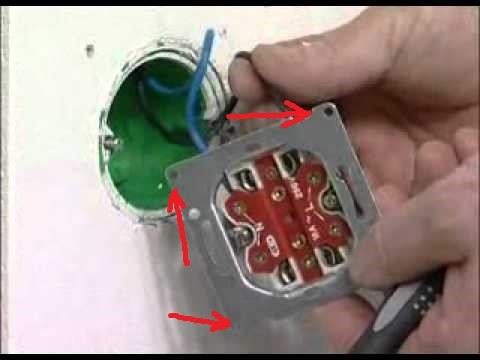

Du kan montera klor på eluttaget så behöver du inte använda skruvarna. Men dom flesta nyare eluttagen har ju så att man kan skruva fast dom i hörnen i väggen.
Nu är det här ett udda uttag men principen är den samma du skruvar alltså vanlig skruv i hålen i hörnen.
Vad är det för material i väggen.
Om det finns något hyggligt vettigt att skruva i, i väggen närmast dosan, så brukar man kunna fästa uttaget i hörnen på metallramen istället.
Men man brukar behöva hitta skruvar med minimalt små skallar för att det som sen ska monteras ska fungera.
Ok, det kanske är väldigt enkelt om man kan skruva i hörnen. Det är gipsvägg men då kan det gå med gipsexpander av minsta modell t ex.
Klor är det redan i uttagen, men dosorna har spruckit så det finns dåligt fäste i dem.
Såga upp ett hål i väggen runt dosan, kanske 40x40 cm, ta bort den g:a dosan och sätt dit en ny. Skruva fast lite "trävirke på insidan av väggskivans kanter, skruva tillbaka den bit du sågat ur (och fasat kanten på) spackla samt en tapetvåd.
