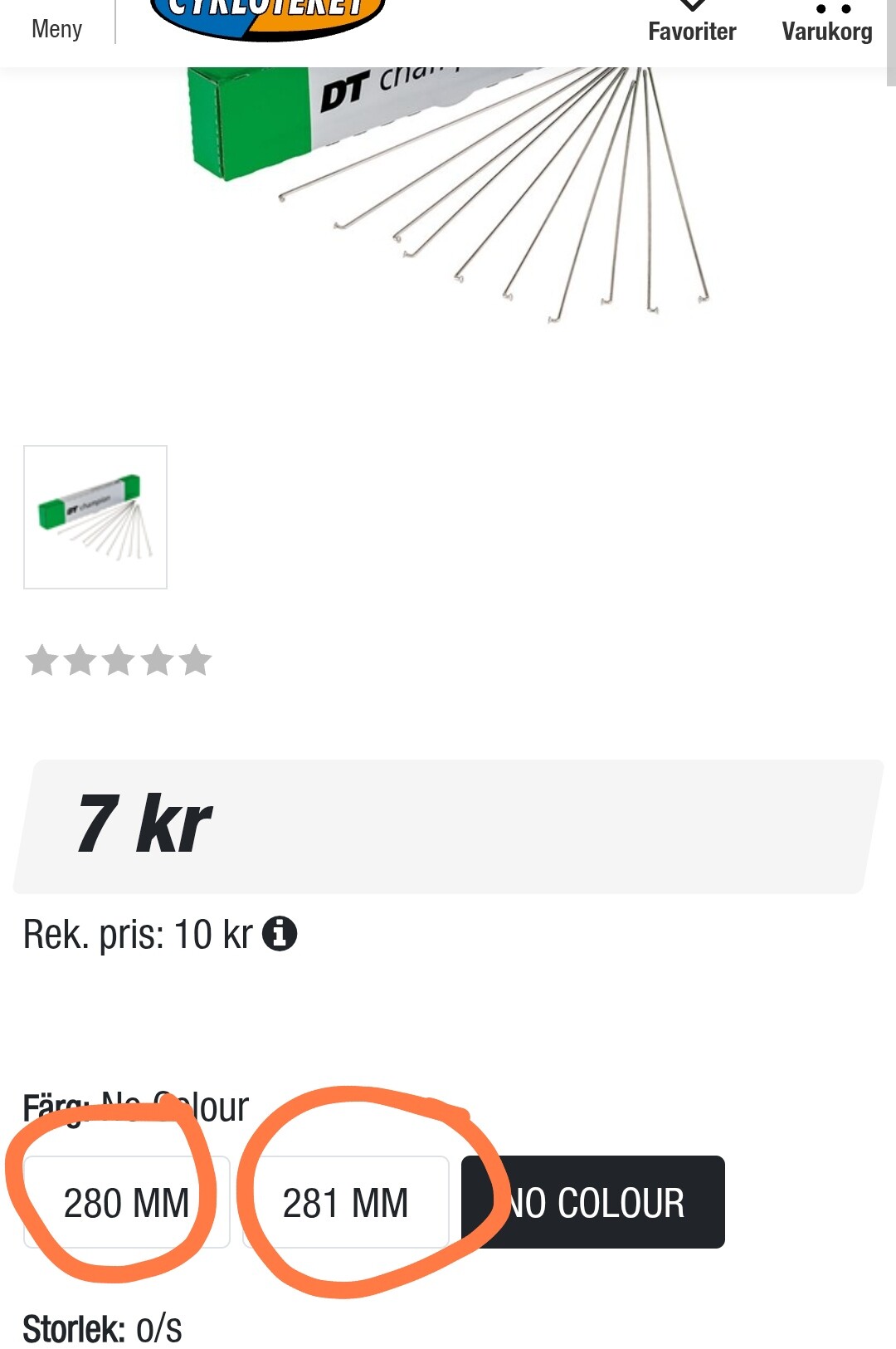

Måste man byta alla ekrar eller kan jag byta de 6st skadade?
Hur mäter jag för att då rätt längd?
...här i bild två varianter med 1(!)mm diff.
(Gammal crescent världsmästarcykel)
  • Annonsering av cykelekrar, två längder 280 mm och 281 mm, markerade med orange cirkel.
Beställ båda, lämna tillbaka de korta)
Man kan byta enstaka ekrar. Längden är inte så petig att 1mm gör någon märkbar skillnad.
Ta med en hel eker och gå till lokala cykelaffären. Har du ekernyckel?
