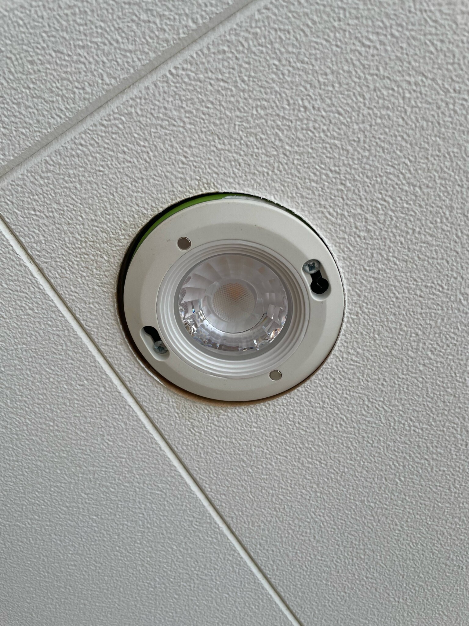

Vi har ett tak som saknar installationsskikt, alla led lampor (apparatdosor) som sitter i taket har gjort hål i ångspärren.
Därför sugs det nu kall luft in genom apparatdosorna.
Finns det något smart sätt att förhindra detta utan att riva hela taket och installera installationsskikt?
Det är alltså rakt in genom dosorna..

  • Inbyggd LED-lampa i taket utan installationsskikt, orsakar luftläckage genom hål i ångspärren.
Är de anslutningar på takdosan öppna som inte används av något rör/slang? I så fall ska de sättas för med t.ex. eltejp. Man kan även sätta tejp på utsidan dosan så det inte blir öppningar mot plasten.

Tack, men just nu ser man bara led-lamporna. Titta gärna den nya bilden jag laddade upp..
Kommer inte riktigt åt baksidan. Menar du att detta kan göras utan att riva väggen?
Kanske om man kan trycka in stenull i hålen som luftisolering.
Problemet är inte avsaknaden av installationsskikt utan att man inte tejpat plasten mot dosorna.

Nej alltså den bilden på dosorna är inte min. Det är bara en lånad bild som jag editerat för att visa hur baksidan ser ut på ett ungefär. På vår hade de satt membran för ångspärr. Så det är tätt runt omkring.
Luften kommer istället direkt igenom apparatdosan.
Om det sugs in kall luft den vägen, så låter det som du har för dålig tillförsel av tillluft i huset.
Troligen kommer luften då via studsar som inte har någon slang. Testa att stoppa in lite packad isolering eller liknande i de hål där det inte kommer några sladdar in i dosan.
Kommer det luft genom samma hål som sladdarna så är det något som är felmonterat...

Peta i stenull i rören i alla dosor.

Tack för alla svar! Blir nog stenull eftersom det tål värme. Led-lamporna kan bli ganska varma.
