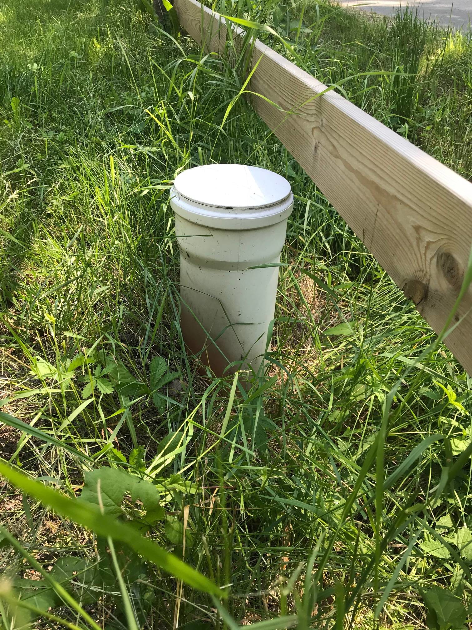

I tomtgräns där vi vill bygga en stödmur (eftersom marken rasar ned i ett dike nedanför) hittar vi detta avloppsrör. Ingen vi pratat med vet varför förra ägarna satt dit det. Vad kan man göra åt det? Vi vill ha stödmur precis i linje med röret. Ta bort? Sätta stos? Måste vi ha ut en VVS-person för detta?
  • Ett avloppsrör står i högt gräs nära en trästaket med öppet lock, eventuellt problematiskt för stödmursbygge.
Det är förmodligen ett rensrör som sitter i närheten av en brunn. Går att flytta längre bort på röret men måste gräva en del.
Ett avluftningsrör till en avloppsledning kan också se ut så där.
Eftersom röret är slutet när locket är på är det troligtvis någon form av rens- eller inspektionsrör (har dock inte sett liknande vid andra tomter/hus).
Iom att muren och markutfyllnad kommer högre upp blir det väl till att förlänga röret ca 2dm och möjligtvis först kapa och göra en 45 graders lutning inåt så muren ska kunna vara där, alternativt bygga in röret i muren (eller runda röret), och sen måla det i liknande färg så det ser ok ut utifrån.
