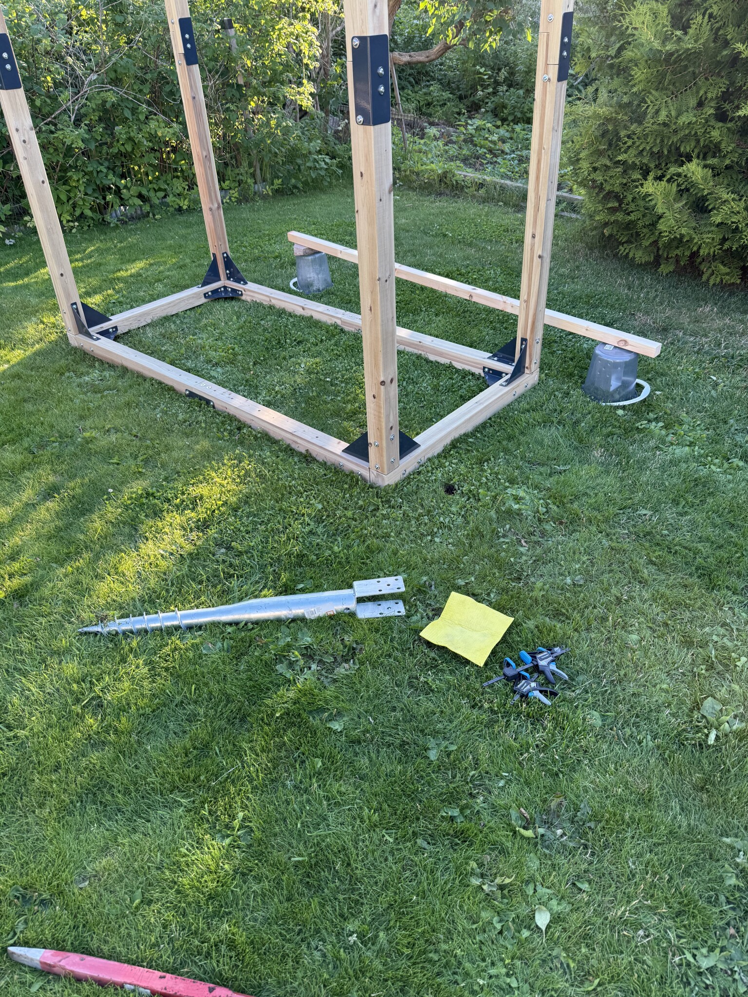

Håller på att sätta upp en klätterställning o den är lite tung så vill undvika att den välter. Köpte markskruv på Jula. Rätt långa så att de skulle passa de stora brädorna.
Nr 1 o nr 2 var hyffsat enkla att skruva i efter att jag förborrat lite med spett. Nr 3 är omöjligt. Jag hör att spettet tagit i något hårt. Har kommit ner 45cm men behöver närmare 65cm för att kunna montera med de skruvar jag köpt.
Vad gör jag?
Försöka borra sönder stenen med något? Letar upp en kortare skruv? Annan fiffig lösning? Betongkloss med sko i det hörnet?
Jag har kollat ner i hålet med kamera och ser bara ut att vara sten o jord. Oroar ju sig att det är något rör men huset är på en bostadslånga o antar att alla sådana går i vägen. Video bifogad. Ursäkta skaket.

Du kan prova att slå ned något tunt, till exempel ett armeringsjärn, för att försöka uppskatta stenens storlek.
Är det en mindre sten så kan du gräva ett hål, ta bort stenen och sedan ställa dit en färdig plint istället för markskruven. Om det är en större sten så gräver du ett hål, köper ett plintjärn och en säck plintbetong och gjuter. Se till att den fjärde markskruven går att få ned först.
Eller så flyttar du hela klätterställningen 1 meter åt något håll om det går. Prova med armeringsjärn att det är stenfritt där först innan du börjar skruva ned fästet.
