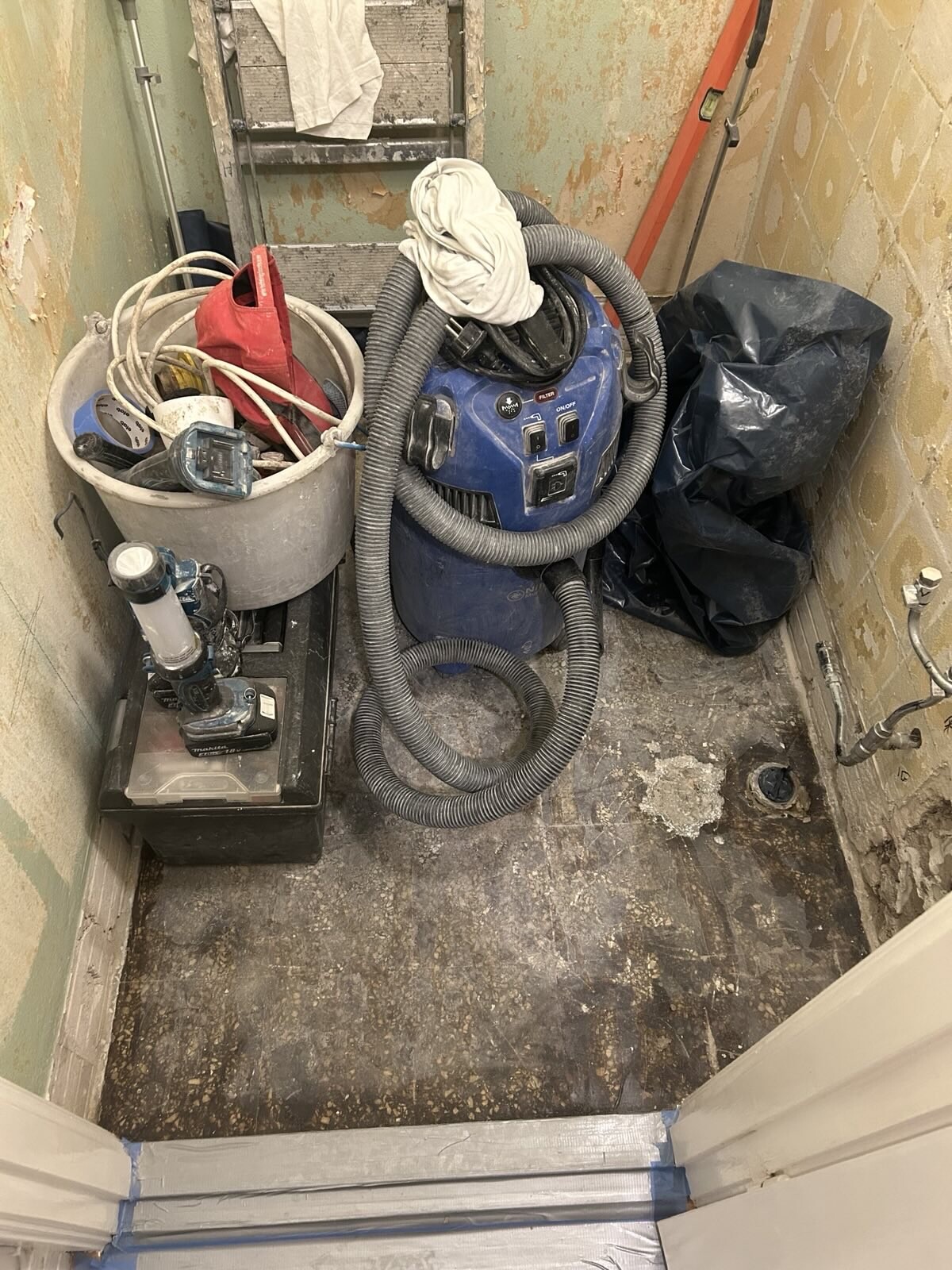

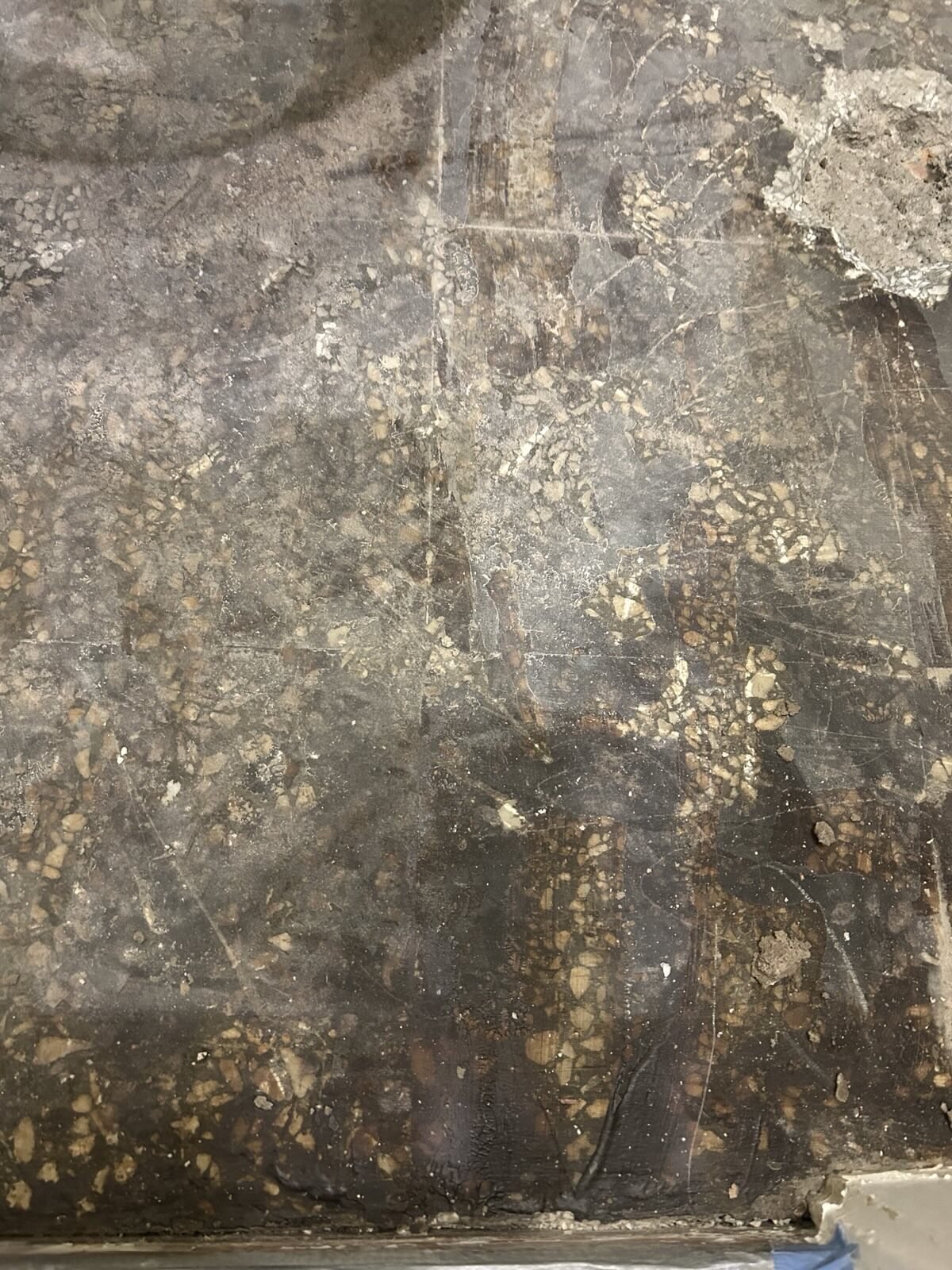

Vi började precis renovera vår WC. Renoveringsfirman började ta bort kaklet och under fanns ett vinylgolv som han började riva ut. Han sa att det fanns risk att det fanns aspest i limmet, men fortsatte riva ut allt golv.
Se bilder.
Nästa steg kommer han att behöva bila I golvet och mycket damm kommer troligtvis genereras.
Hur ska vi tänka? Bättre att skicka in test innan vi fortsätter?
Tack på förhand.
  • Våtutrymme under renovering med borttaget kakel och synligt vinylgolv; verktyg och dammsugare står på golvet.
  • Sliten betongyta med spår av sten och grus, delvis täckt av fläckar och sprickor, vid kanten ett fragment av bortnött material.
Ja
kobbish och 1 till
