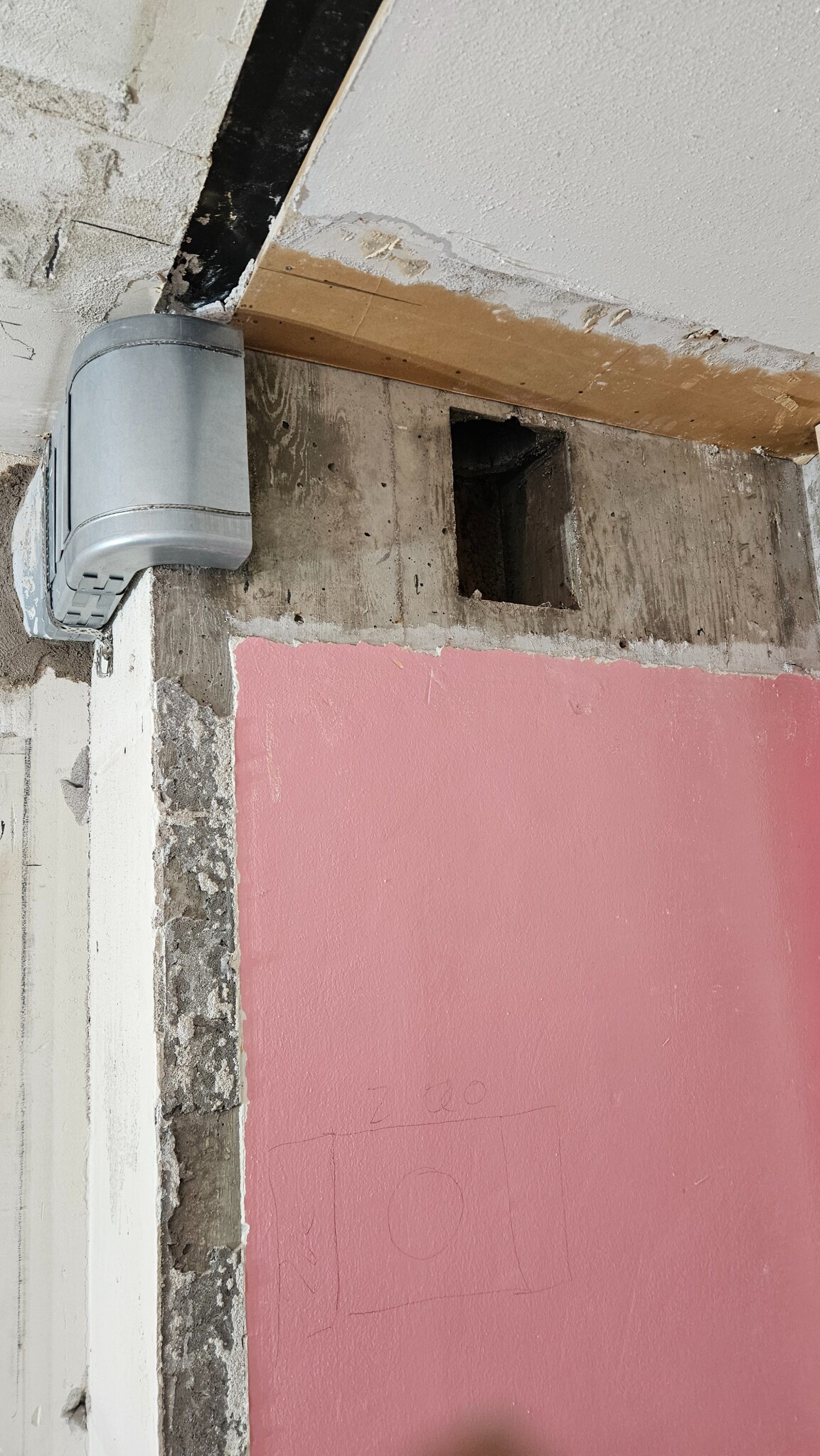

Håller på med ventilation I en lägenhet, Blir rektangulära 220x55 trummor från köket. Måste man ha renslucka ? Blir isf i badrummet precis där det går in i kanalen och vill helst undvika det, kommer säkert bli nedslag om man skippar det på OVK:n?. Eller ?

Det ska finnas rensluckor där det behövs för att det ska gå att rengöra hela ventilationskanalen. Hör med styrelsen/förvaltaren/fastighetsskötare/ventilationsexpert.

Det enda svar jag fått av styrelsen är fackmannamässigt gjort så då vill jag göra rätt. Får höra med en ventilationsfirma hur man löser det

Vilket byggår är det på fastigheten?
Är det självdragsventilation?
Du måste säkerställa att arean på kanalen är tillräcklig exempelvis enligt 1950 års babs
gäller följande:
"Kök eller kokvrå skall hava imrör med minst 225 cm' genomskärningsyta med
en nära taket och såvitt möjligt över spisen placerad, lätt reglerbar men ej helt
stängbar ventil av sådan konstruktion att imröret kan bekvämt rengöras genom
densamma."
https://www.boverket.se/contentassets/4e14d56168e14bbba074de978b141591/babs-1950.pdf
Därför är Byggnadsår och ventilationstyp viktigt. Är huset från exempelvis 1951 gäller 1950 års regelverk om husets ventilationssystem inte byggts om i större omfattning.
Ps. Din kanal är endast 121cm2

225 i snittet om man har självdrag, med fläkt måste det bli att annat? Man får sätta fläkt, andra som gjort det också.
