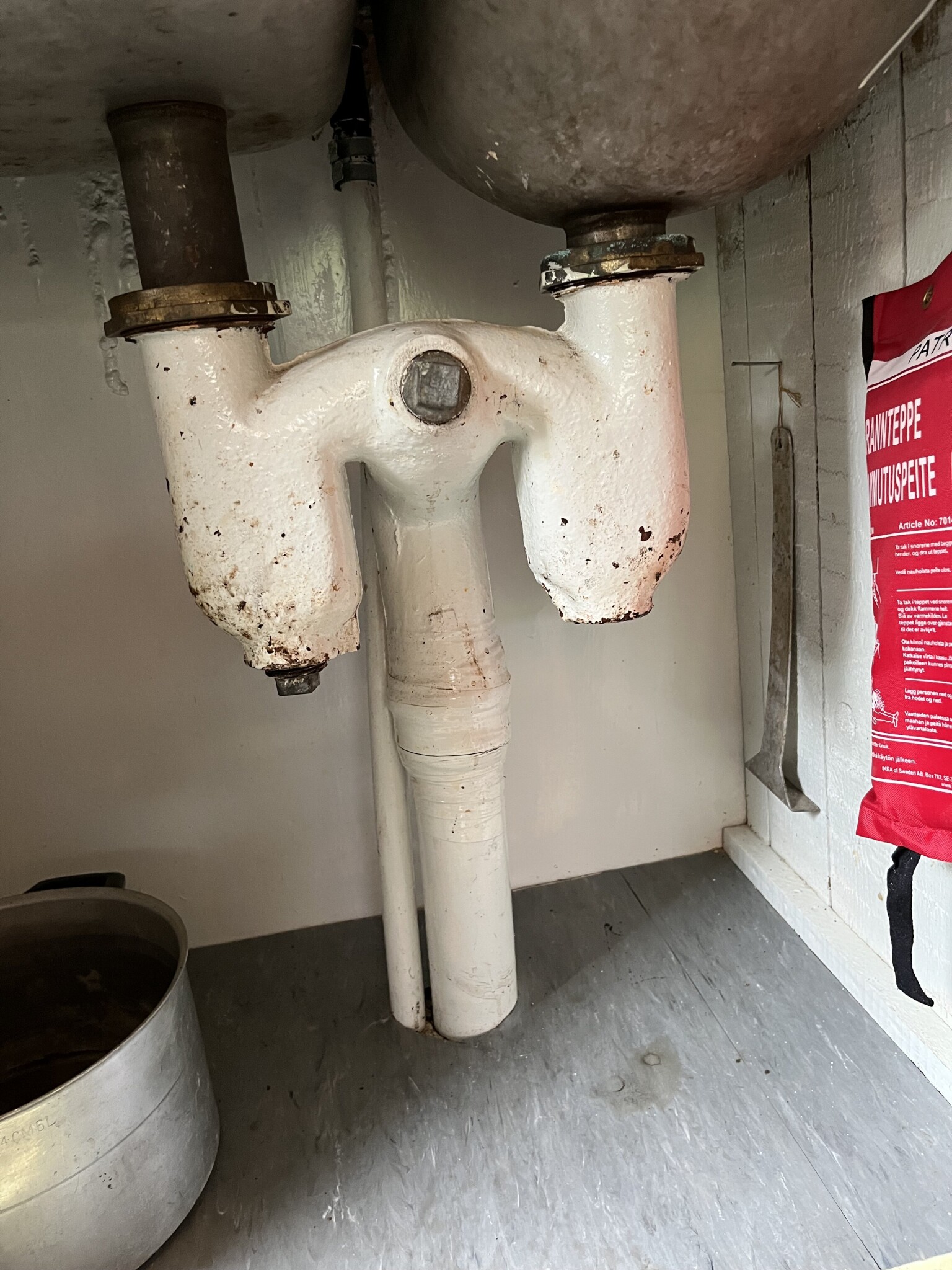

Våras gamla röruttag i köket är ferdig. Jag skulle skru till mutteren eftersom det började dryppa og så slapp den omeddelbart og jag stod med den i handen. Den har rustat fullstendigt i sönder. Jag må vel byta ut alt i hop eller…? Jem och fix i morron tente jag…
Viljen sort rörsystem burde jag välja?

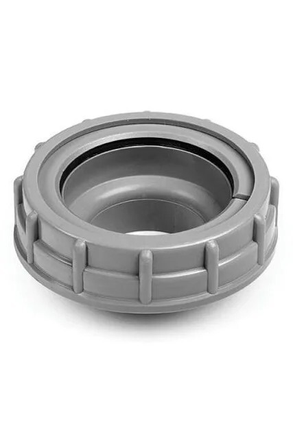

Du måste ha tag på ett vattenlås med flänsar eller använda flänsadapter.

Tack! Men hur fungerar en slik vattenlås…?

Problemet är att det finns ingen at feste en slik vattenlås till…
Byt diskho.
Det är väl ändå dags att renovera det där 100 år gamla köket.
Du måste ha vattenlås samt denna del alternativt ett vattenlås med flänskoppling
Tackar!!
Sätt dit mutter med plastig padding kemisk metall. Har haft samma i sommarstugan och det höll bra sen när jag fixade dit den på det sättet.
