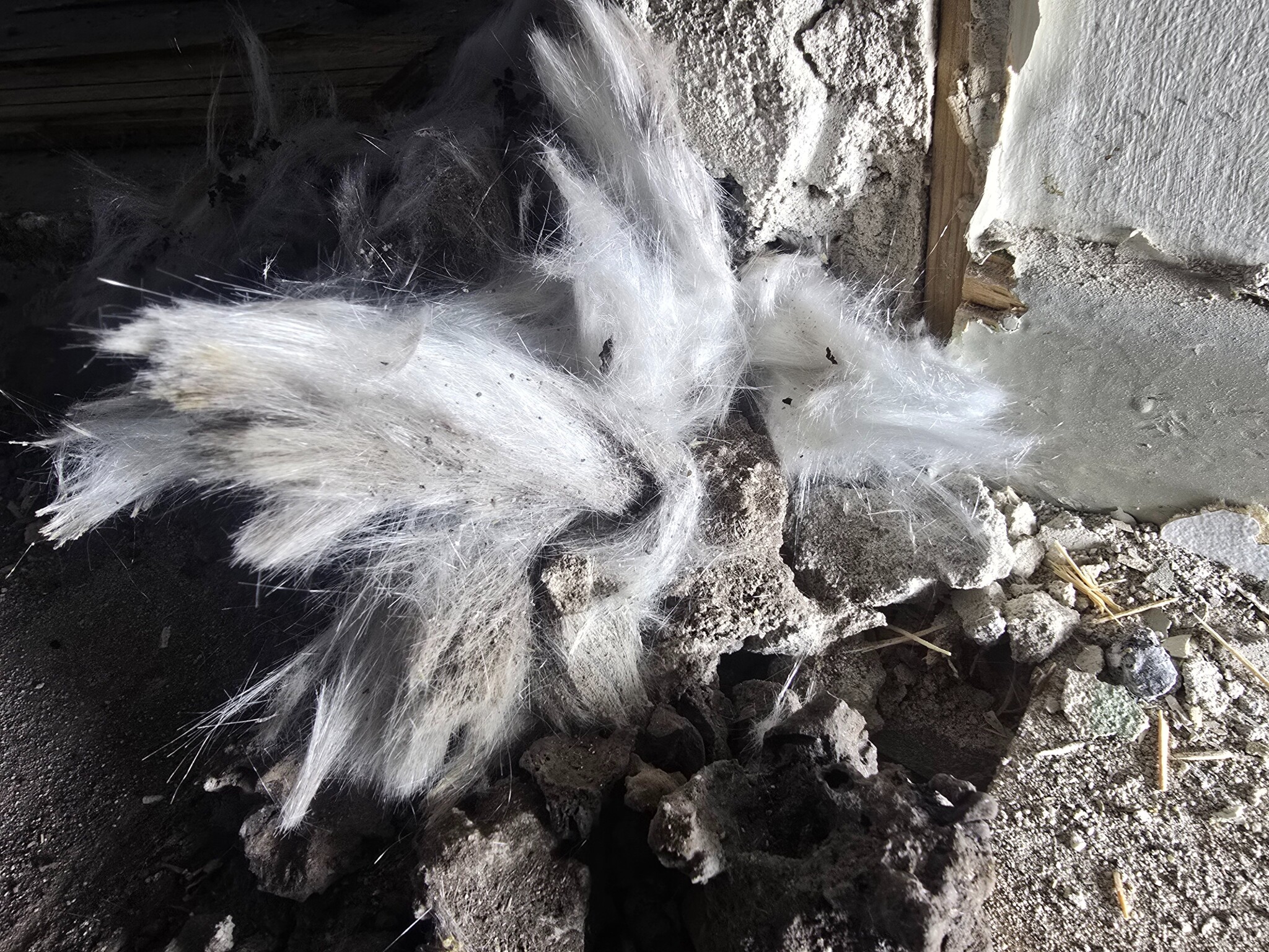

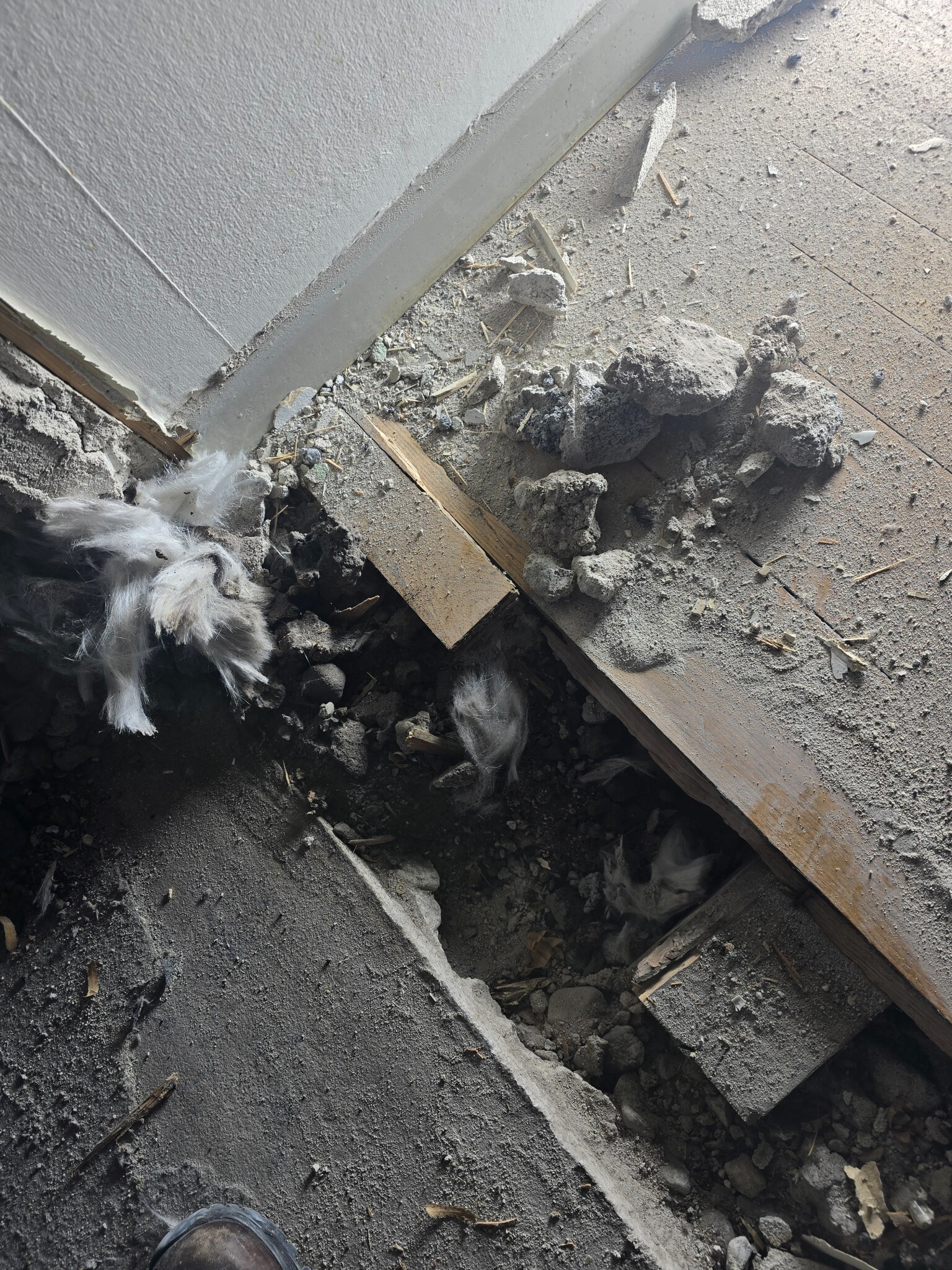

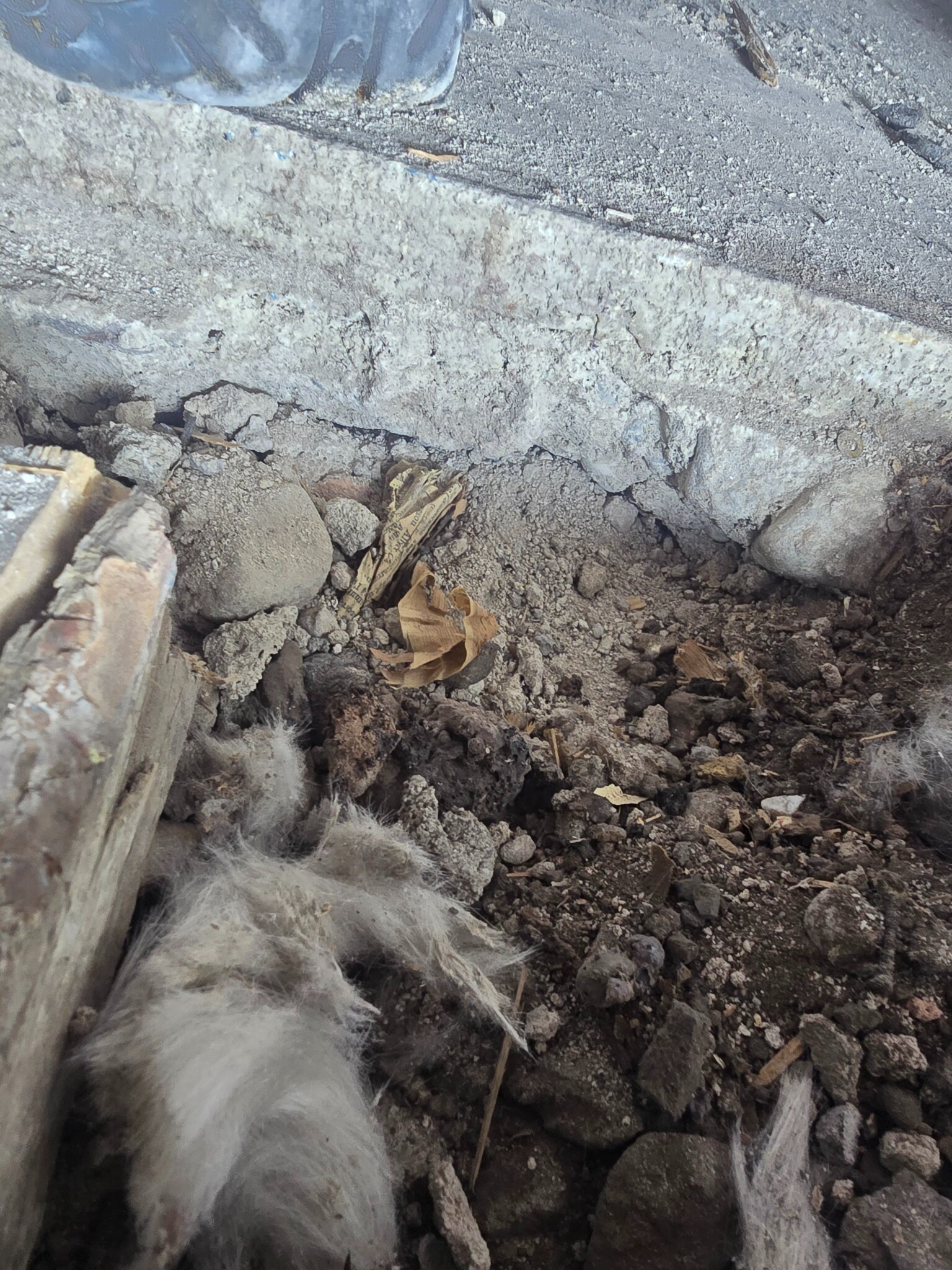

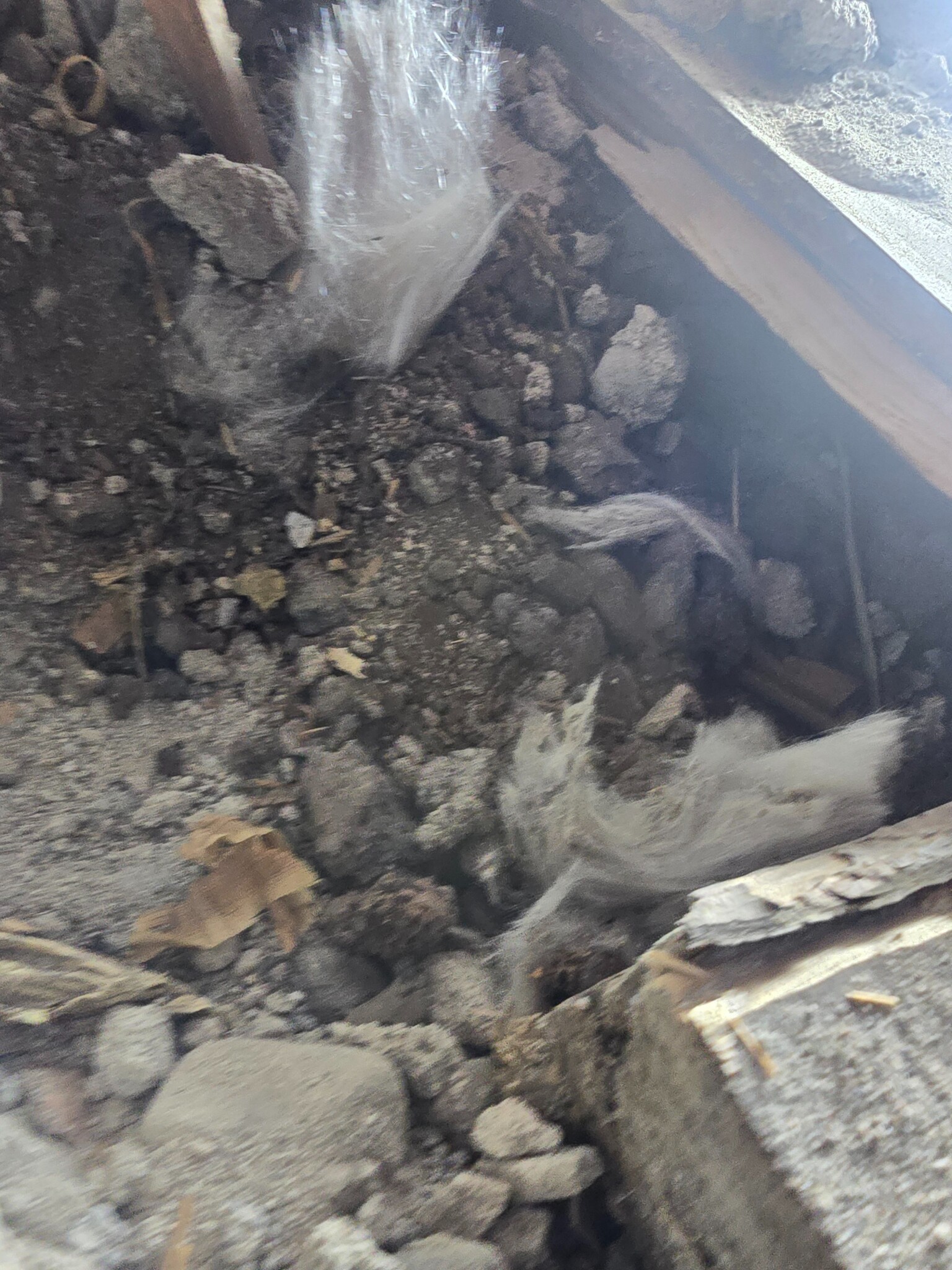

Vi har köpte ett hus -46.
Allt behöver renoveras och vi ska ha in golvvärme i hela har vi tänkt. Det är betongbjälklag mellan våningarna och vi har börjat kolla lite vad det är under golven. På ett ställe låg ett gammalt trägolv, delvis nedsjunken etcetera. Det ligger på reglar, som verkar ligga på en annan regel. Däri ligger det vad som är ut att vara glasfiber isolering och typ sand o skit som utfyllnad/isolering. Så nu är väl det vi tänker. Tar man upp allting, ca 10cm ner till rent betongbjälklag och sen flytspacklar hela våningsplanet så man får en jämn bas i alla rummen för att lägga skivor med golvvärme slingor på eller vad gör man? Bifogar lite bilder. Vi tänker ha massiv ek limmad fiskbensparkett i alla rum utan köken och badrummen samt en del av hallen. I rummet intill var det bara en gammal plastmatta.och under såg det ut som betong. Men det är gjutet några cm ovanpå grus, sand o skräp verkar det som när jag petade lite under från under tröskeln.
Det är en källare med garage under också. Som än så länge får vara källare och garage och ganska grovt o behöver inte vara supervarmt.

Sand, grus och liknande är mycket bra på att dämpa stegljud etc. så tänk noga efter hur det ersätts så att det inte blir lyhört.
Innan man byter ut radiatorer mot golvvärme är det viktigt att se till att det är tätt kring fönster och bra fönster. Annars kommer det att bli ett otrevligt kalldrag från dem, när det inte finns några radiatorer där som motverkar kalldraget.
4 glasfönster som isolerar bra finns det redan. Och ytterväggar av är påbyggda med cellplast och sen en ny tegelfasad. Så dom är också okej isolerade.BirgitS skrev:
