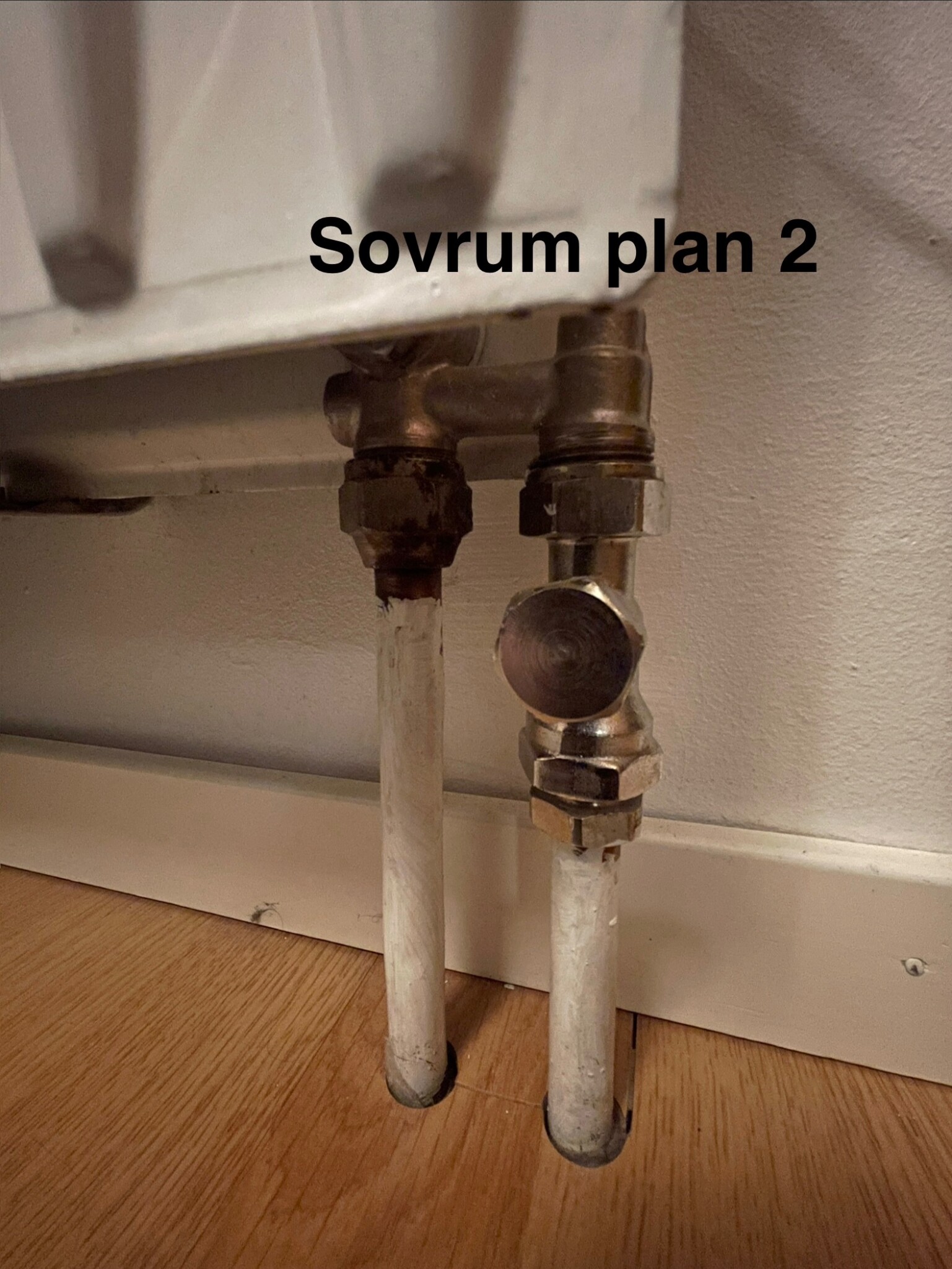

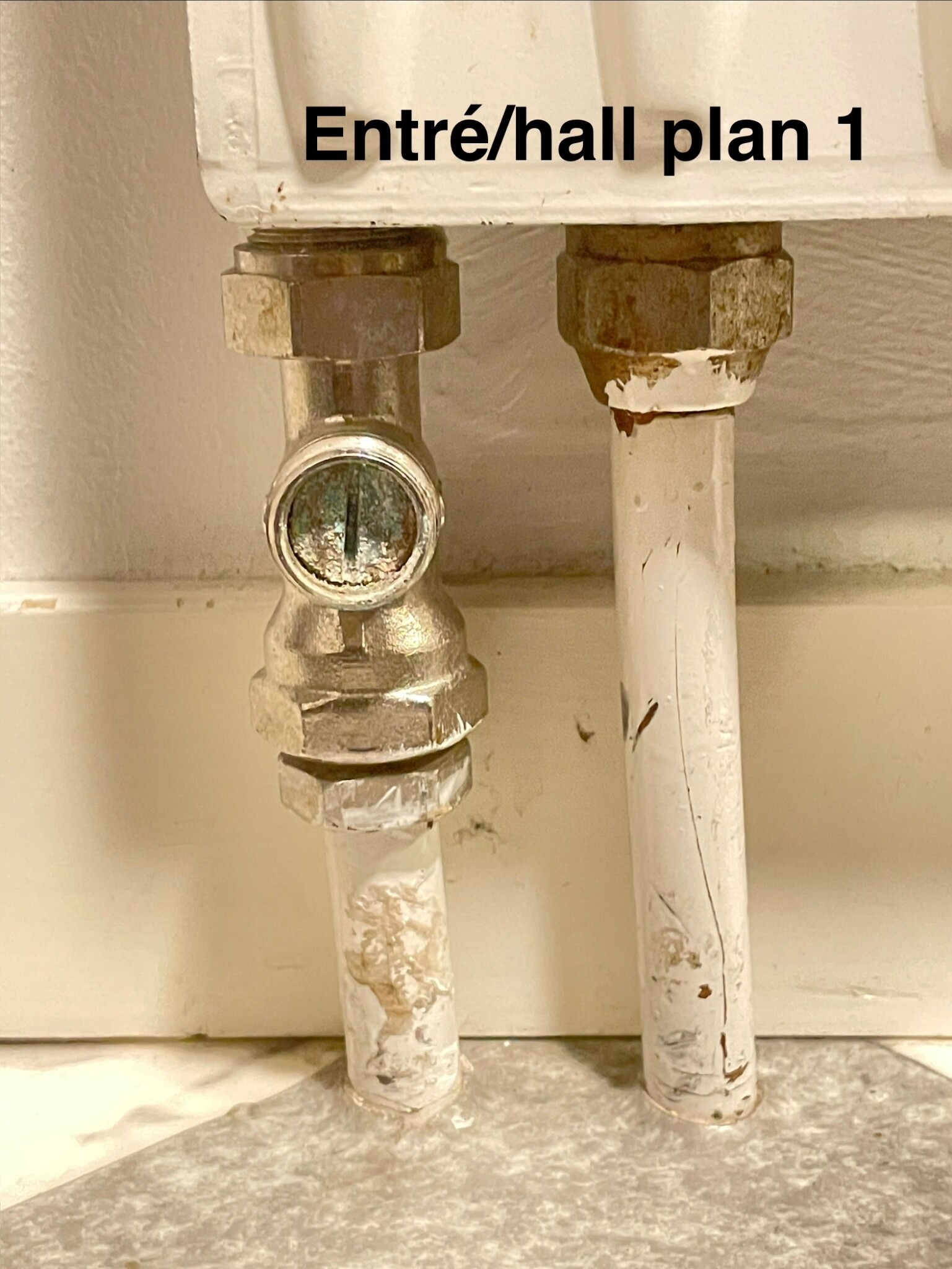

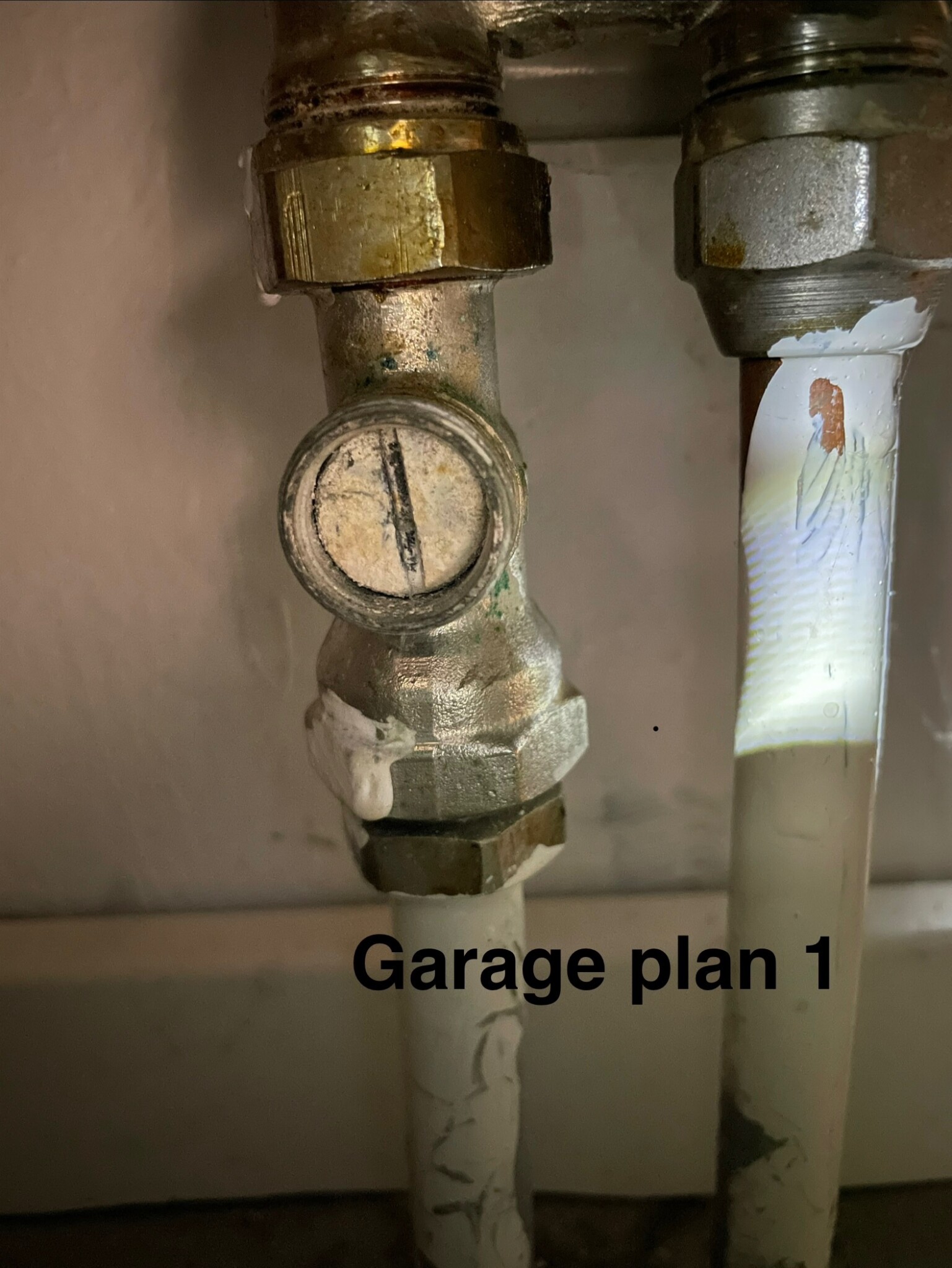

Bytt cirkulationspump ( https://wilo.com/se/sv/Pumpar-och-pumpsystem/sv/produkter-och-expertis/wilo-yonos-pico)
och nu är temperaturen 3 grader högre på övervåningen medan den är 5 grader lägre i garaget och hallen?
Försökt justera på alla tre strypningar/flödesbegränsningar men det är svårt få jämn värme.
Huset har tre slingor men jag har ingen ritning på hur slingorna är dragna. Bilder på de tre element med strypning/flödesbegränsare.
Hur tar jag reda på;
1 vilka radiatorer som sitter på samma slinga?
2 vilka radiatorer som påverkas av respektive strypning/flödesbegränsare?
Kedjehus byggår 1974. Två plan med vidbyggt garage.
Fjärrvärme.
Entréplan med hall (en radiator med strypning) kök (en radiator) vardagsrum ( 2 radiatorer).
Garaget (ett element med strypning).
En trappa upp; 3 sovrum med en radiator/rum varav en har strypning.
  • Ventil och röranslutningar till en radiator i entréhallen på plan 1, med viss rost och kalkavlagringar synliga. Text på bilden: "Entré/hall plan 1".
  • Cirkulationsrör och ventil i garaget på kedjehus plan 1, med text "Garage plan 1" skriven på bilden.
  • Radiator med strypventil i sovrum på plan 2, två kopparrör anslutna under, monterad på trägolv med vita golvlister.

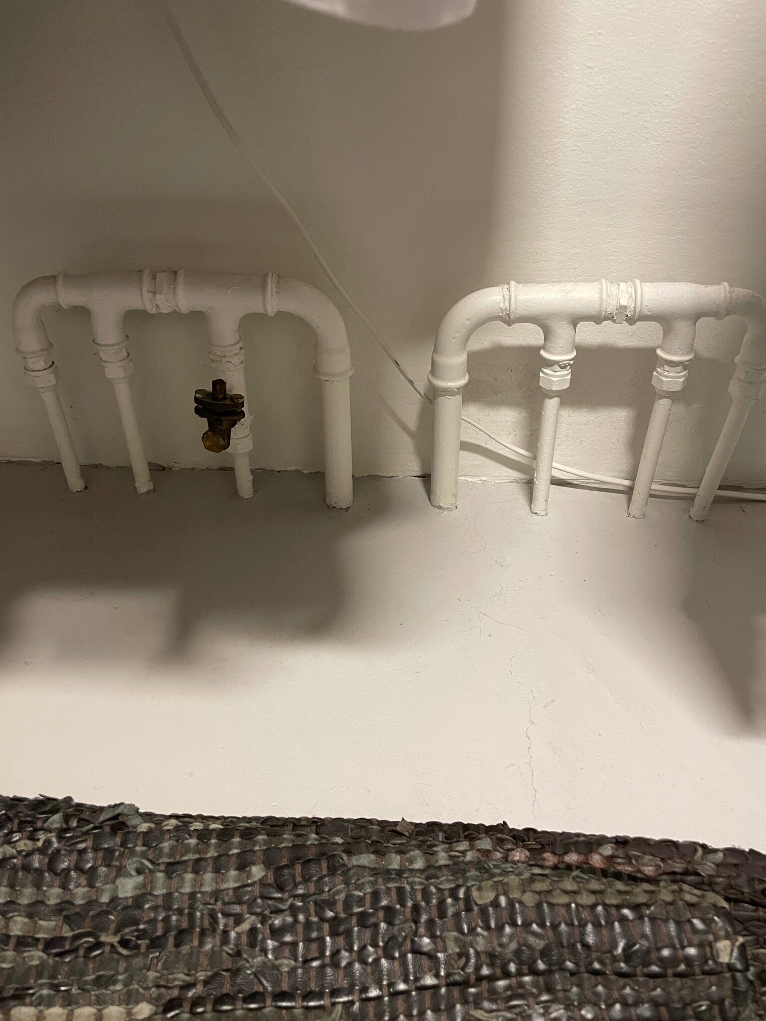

  • Vita rör med strypventil under en radiator, visar rördragning för flödesbegränsning i värmesystem.

Jag antar/gissar att det är en slinga för matkplan, en för övervåningen och en för garaget.
Difftemperaturen över varje radiator bör vara 7-10⁰, difftemperaturen över varje slinga bör också vara ca 7-10⁰.
Genom att stänga en strypning (räkna antalet varv och skriv ner värdet) så kommer alla radiatorer på den aktuella slingan att svalna/bli kalla. Öppna sedan strypningen igen.
Vid injustering så behöver termostaterna vara bortplockade. Vänta minst 8-12 timmar efter justering tills du mäter diftemperaturen över radiatorerna i aktuella slingan.
Tack @Demmpa, men 7-10 grader låter för lågt. Utgående temp från värmeväxlaren till radiator ligger idag på 63 grader. -25-30 grader ute nu och varit så senaste veckan.
Kan nya pumpen vara så effektiv att den gör övervåningens element så mkt varmare? Hur mycket påverkar hastigheten pumpen att trycka vattnet uppåt? Diagrammets x-axel har ju H (höjd) som enhet.
Ska försöka följa din instruktion och lista ut vilka element som hör till respektive slinga.

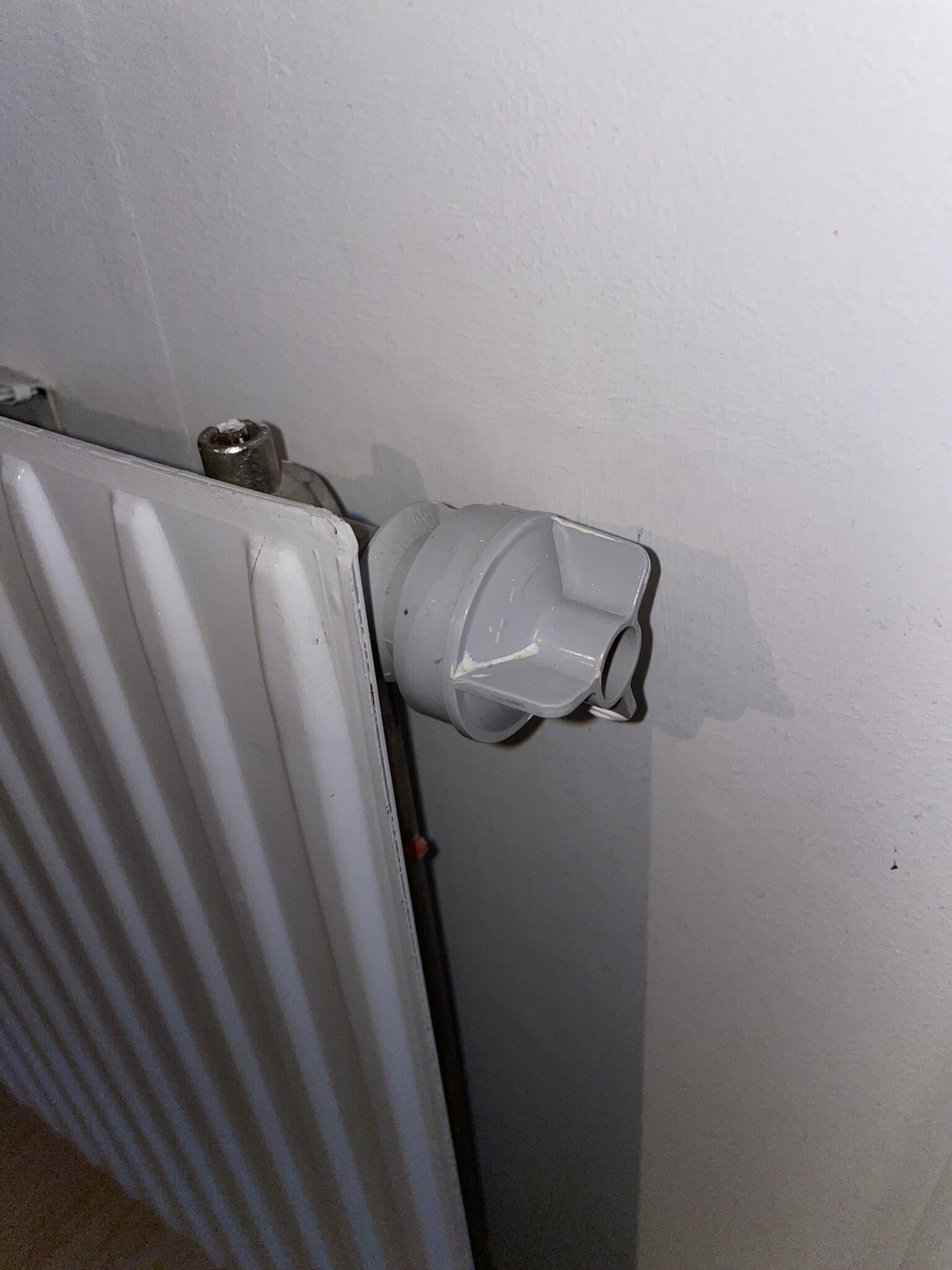

Mina element har ju ingen termostat, bara ventil, se bild.
Stängde denna ventil i 4 timmar på elementet i sovrummet uppe, som har strypning. Lika varmt efter 4 timmar.
Höjd i placering av elementen har inget att göra med höjd du ser för pumpkurvan. Pumpen ger olika tryck beroende på flödet och det trycket används bara för att övervinna motståndet i anläggningen. Längre rörsträcka och du behöver strypa mindre eller inte alls det som ligger närmare kan du behöva justera lite.
Det manuella vredet på radiatorn går att ställa in så ventilen aldrig blir helt stängd med en spärr i vredet.
Förr var det vanligt att man ställde in ett grundvärde för att alltid ha lite grundcirkulation.
Tips är att byta insats så du kan montera termostater.

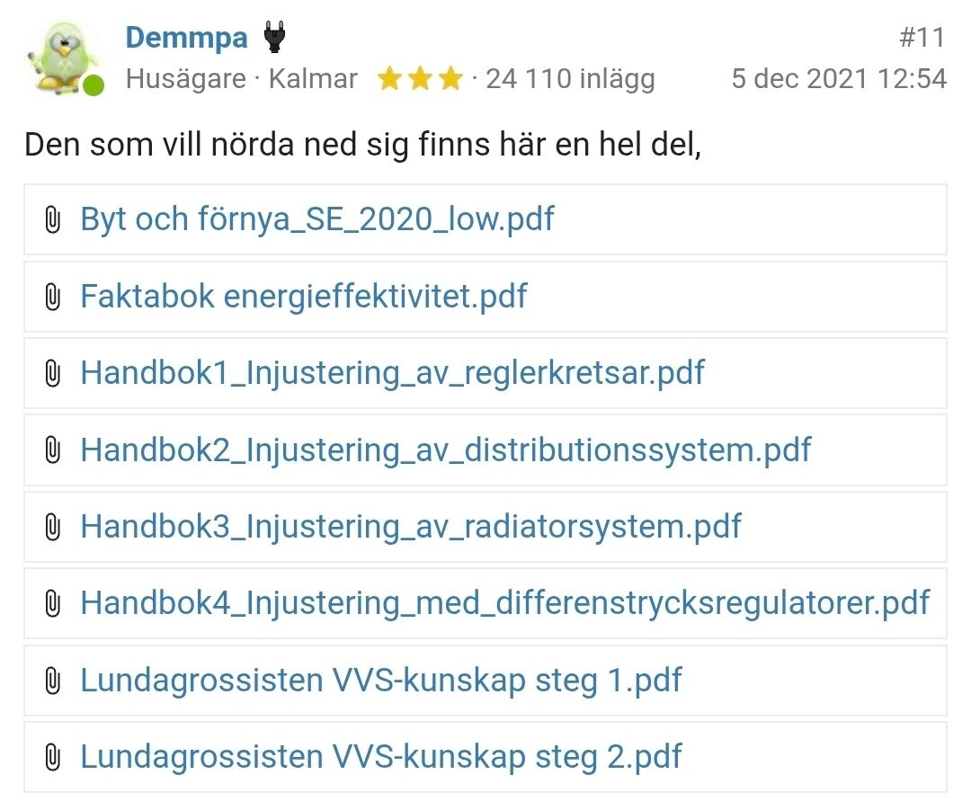

L lat skrev:
[länk] documents/Sweden/Handbok 3 se.pdf
Borde läggas som fastnålat nånstans på forumet
Kan man få/köpa fackmannamässig hjälp med injustering?
Kan den nya cirkulationspumpen kräva omjustering?
Demmpa Demmpa skrev:
Den och några dokument till angående injustering av värmesystem finns i följande inlägg,
[länk]
