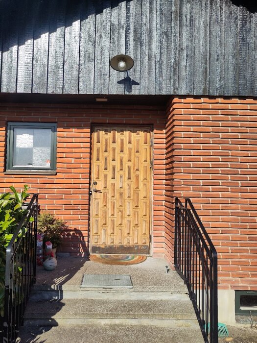

Dörrarna är i ek, det ser man tydligt från insidan 👌
jag skulle hyra in en bläster firma och sen använda osmo wood finish
Hela entrén är ju helt underbar och är ju absolut restaureringsbar detta kan bli ett verkligen bra projekt ha inte för bråttom bara en idé hade faktiskt varit att kontakta någon kulturhantverks skola detta borde vara ett perfekt projekt för dom

Vill minnas att farfar lutade av sin och sedan lackade på nytt.
Skulle behöva göra samma på vår.
Träytterdörr med äldre lack, omgiven av röda tegelväggar och svartmålad träpanel, med en utomhusbelysning ovanför.
Undviker gärna att slipa:

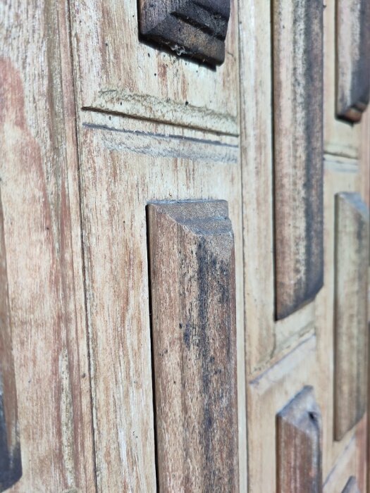

Närbild av en trädörr med kraftiga rektangulära paneler och en flagnad yta, vilket visar dess åldriga och väderbitna karaktär.

Slipa bort gammal lack, linolja, (ev. flera gånger om det är delar som suger mer än andra), torka av ev. överflöd och låt stå flera dagar, avsluta med Le Tonkinois.
Det ska finnas bilder någonstans på forumet av hur den behandlingen förvandlar rätt skabbiga teakdörrar genom att lyfta fram naturlig lyster i träet. Ger också en vädertålig yta som inte försvårar framtida underhåll den dagen det behövs.

Vänta lite så kommer du nog att få bättre svar här än det du fick av mig. @Daniel_N t ex, ser du vad det är för träslag och behandlingar?
Det är definitivt ek. Ytbehandlingen är mycket svårare att sia om. Men vore inte förvånad om det är någon typ av fernissa ovanpå linolja.

Mitt tips är att vänta fram till slutet på våren så att dörrblad och karm hinner torka ut mer. Sen ta loss dörrblad och lägga på bockar och inspektera allting. Dåligt eller ruttet trä byts. Sen ett stort jobb med att skrapa och slipa bort gammal ytbehandling och grått trä. Undvika bläster eller testa vädligt försiktigt. Det är då sodabläster som gäller.
Sen är det frågan vad du ska ha för ytbehandling. Det är svårt med ytbehandling av trä utomhus utan pigment i ytbehandlingen. UV-ljuset bryter ner det mesta.
Man kan tänka sig linolja och linoljefernissa ovanpå. Jag gillar Le Tonkinois Bio Impression en klassisk linoljefernissa. Men precis som med träbåtar behöver den skötas om ganska ofta. Selder har också linoljefernissa, vet ej hur den är.
Undvik vattenbaserad produkter är mitt tips.
Ett annat alternativ är Benar UVR. Den är inte linoljebaserad utan alkydbaserad. Ganska flexibel, tåler lite rörelse i träet. Jag upplever att den har bättre skydd mot UV-ljus än Bio Impression. Hur bra den i längden skyddar mot röta vet jag inte.

Man bruka använda oxalsyra för att ta bort svartfärgning på ek. Inte så brutalt som kaustiksoda.
E Eld skrev:
Först ska lacken bort sedan kan du få bort mycket, kanske det mesta, av det svarta genom att bleka med oxalsyra. Du kan behöva låta den ligga på länge och kanske flera gånger. Efter att ha sköljt bort oxalsyran, låtit dörren torka, och slipat bort träfiber som rest sig under behandlingen ytbehandlar du på valfritt sätt.
Om den sitter utsatt för regn och sol så skulle jag rekommendera en oljebaserad båtlack som tex Epifanes. Det finns flera som är bra.
