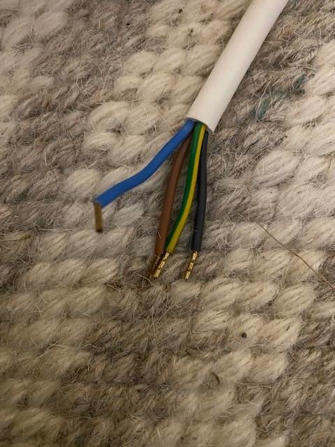

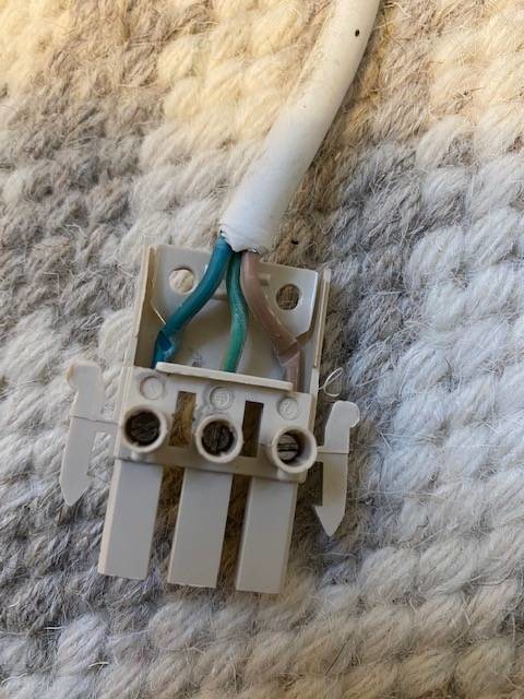

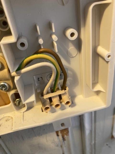

Hade ett gammalt läckande oljeelement, så bytte det mot ett nytt Gnosjö 400 V som bättre passar dimensionerna under fönstret. Upptäcker när jag ska ansluta att det förutom två faser och en jord även har en nolla. I den gamla kopplingsdosan finns endast två faser och jord framdraget.

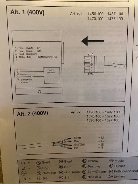

Jag tolkar instruktionerna som att nollan har med nattstyrning att göra, vilket jag kan leva utan. Men frågan är om jag kan använda det nya elementet med gamla dosan/kontakten och vad gör jag isf med nollan från elementet?
Tacksam för hjälp!

Alla radiatorer som jag varit och gjort något i har sina egna dosor på special kontakter och där är det aldrig några frågor då dessa då inte blir inkopplade då det är nattstyrning. OBS inte nolla även om den råkar vara blå.

"Har du ingen nolla framdragen, koppla endast in faserna (brun & svart) + jord (gul/grön)" står det i manualen.
:D
[länk]
Haha, där ser man. Jag som tyckte att jag läste anvisningarna så noga. Tack för hjälpen att läsa innantill.
