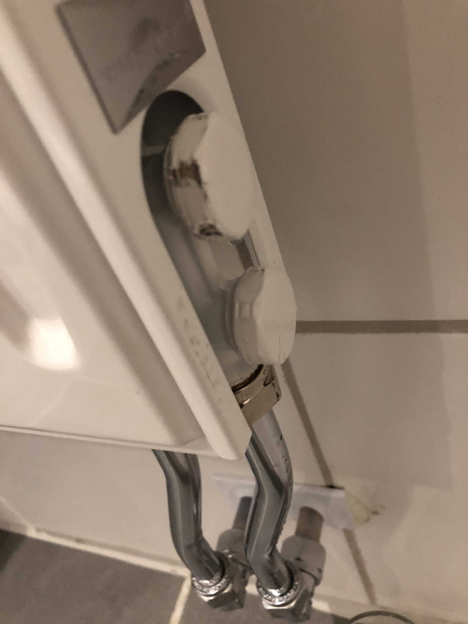

Den övre muttern på bilden läcker några droppar vatten i minuten. Har försökt dra den lite med en skiftnyckel därav blev det fult..
Vad gör jag? Fixa en hylsa som passar och dra hårdare?
Vad finns under muttern? Är det en packning som kanske var dålig?
Elementet är relativt nytt, endast max 3 år och vi flyttade nyss in. Detta hände när jag ökade trycket på värmepannan till 2 bar.
Alla tips och tankar är varmt välkomna!

Immobil, jag sänkte det till 1.5 bar för några timmar sedan men fortsatt samma problem. Kan man sänka ned till 1 bar, eller kommer jag få andra problem då?

Är det flervåningshus med pannan på bottenvåning eller tom i källare? Om endast enplan så kör på 1 bar.

Pannan står i källaren så det är väl en två meter skulle jag tippa på.
Har sänkt ned till 1.2 bar nu.
Vad ska jag göra åt läckaget dock? Någon som vet hur man åtgärdar det?

Det där ser ut som ett täcklock och det brukar sitta en packning i locket, om det inte slutar så kan du ju stänga av elementet eller systemet skruva bort det för att se hur det se ut.

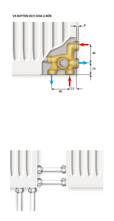

Radiatorn är en Termopanel V4.
http://www.purmo.com/se/produkter/panelradiatorer/tp-v4.htm#tab-grundspecifikationer
Dessa radiatorer har valbar anslutning sida/botten. Man kan även ansluta en radiator i botten och seriekoppla ytterligare en radiator från sidoanslutningen.
Det är faktiskt en gummipackning (av typen O-ring) som ligger an mot den koniska delen i radiatorn i dessa lock. M22x1,5 är gängan. Alltså passar inte ett vanligt R15-lock med packning!
Täcklocken finns att köpa lösa i originalutförande från Purmo (Purmo har köpt termopanel).
RSK: 6606535

Jag fick dit en skiftnyckel och kunde dra den nästan ett halvt varv och nu läcker den inte längre. Om det inte löser sig så blir det till att köpa ett nytt täcklock.
När det kommer till trycket i värmepannan. Vad borde jag ligga på? Är nu nere på 1.2 bar. Det är en källare som pannan står i.
