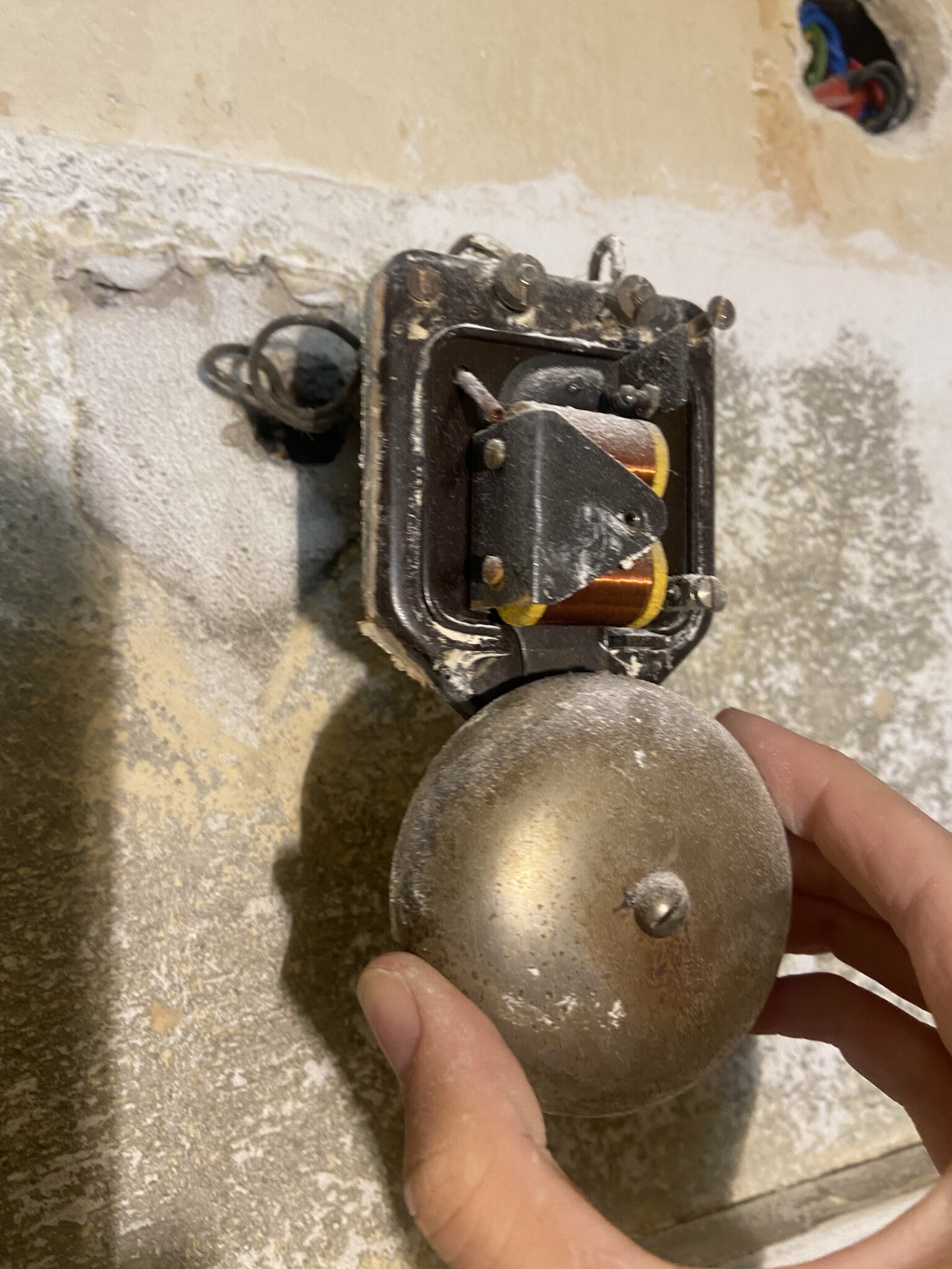

Jag undrar om den här bara går att plocka bort eller om det är något man ska ha hjälp med?
Någon som vet hur dessa funkar?
  • Hand håller gammal strömbrytare demonterad från vägg, synliga ledningar och spackel. Renovering pågår.
Finns säkert en transformator till ringklockan vid elcentralen och den ska man göra strömlös först och helst ta bort då.
Hm, jag tror inte att den finns kvar längre i så fall. Men svårt att veta…

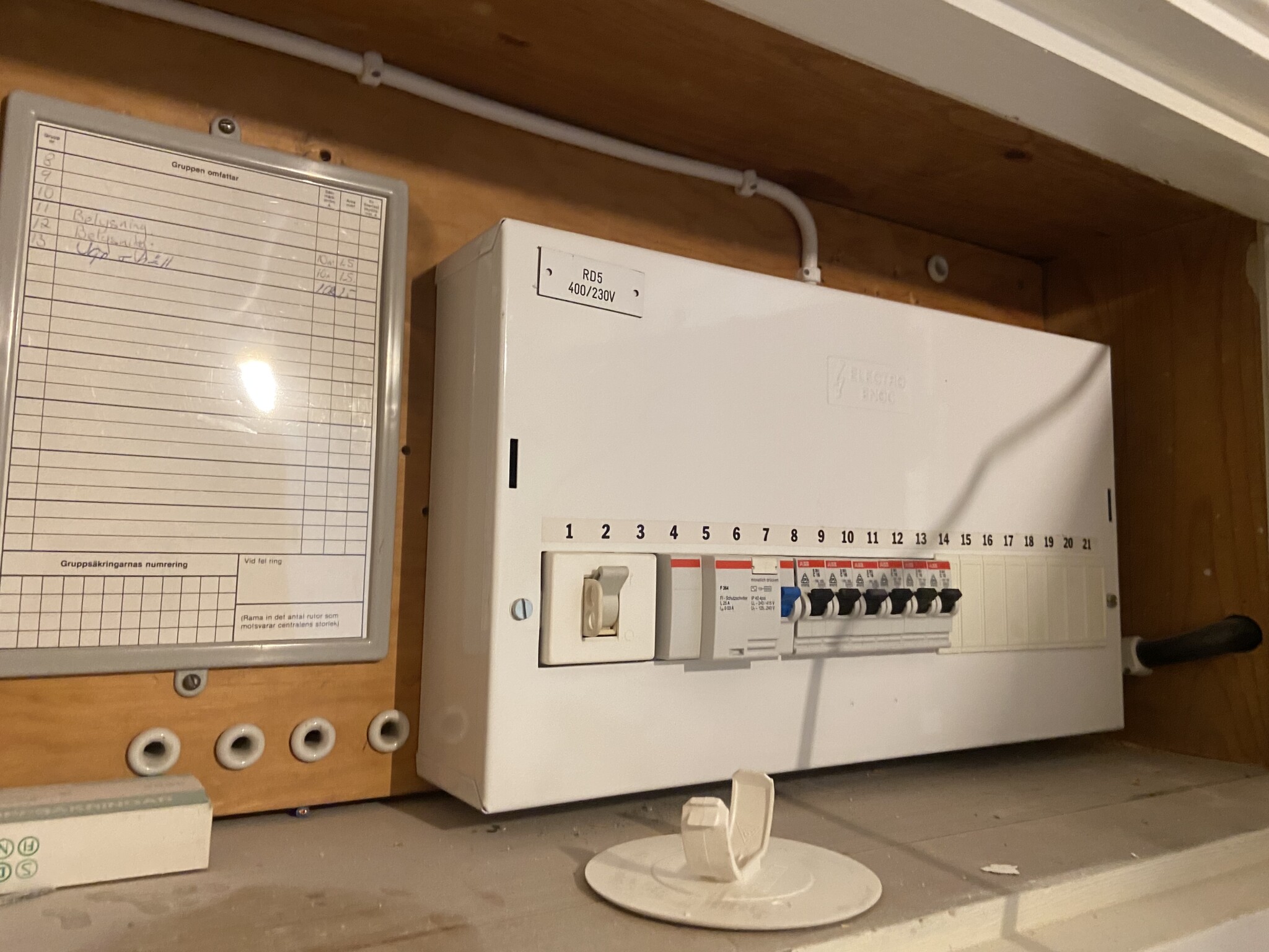

  • Elcentral med säkringar, etiketter och dokumentation, inbyggd i ett träskep.
Nej, där syns ingen men det ser ju att finnas extra utrymme inne i el-centralen också. Om det är en lägenhet kan ringklockorna strömförsörjas centralt via fastighets-elen.
hm, ja det gör det ju mer komplicerat. Då ska jag undersöka vidare. Tack!
