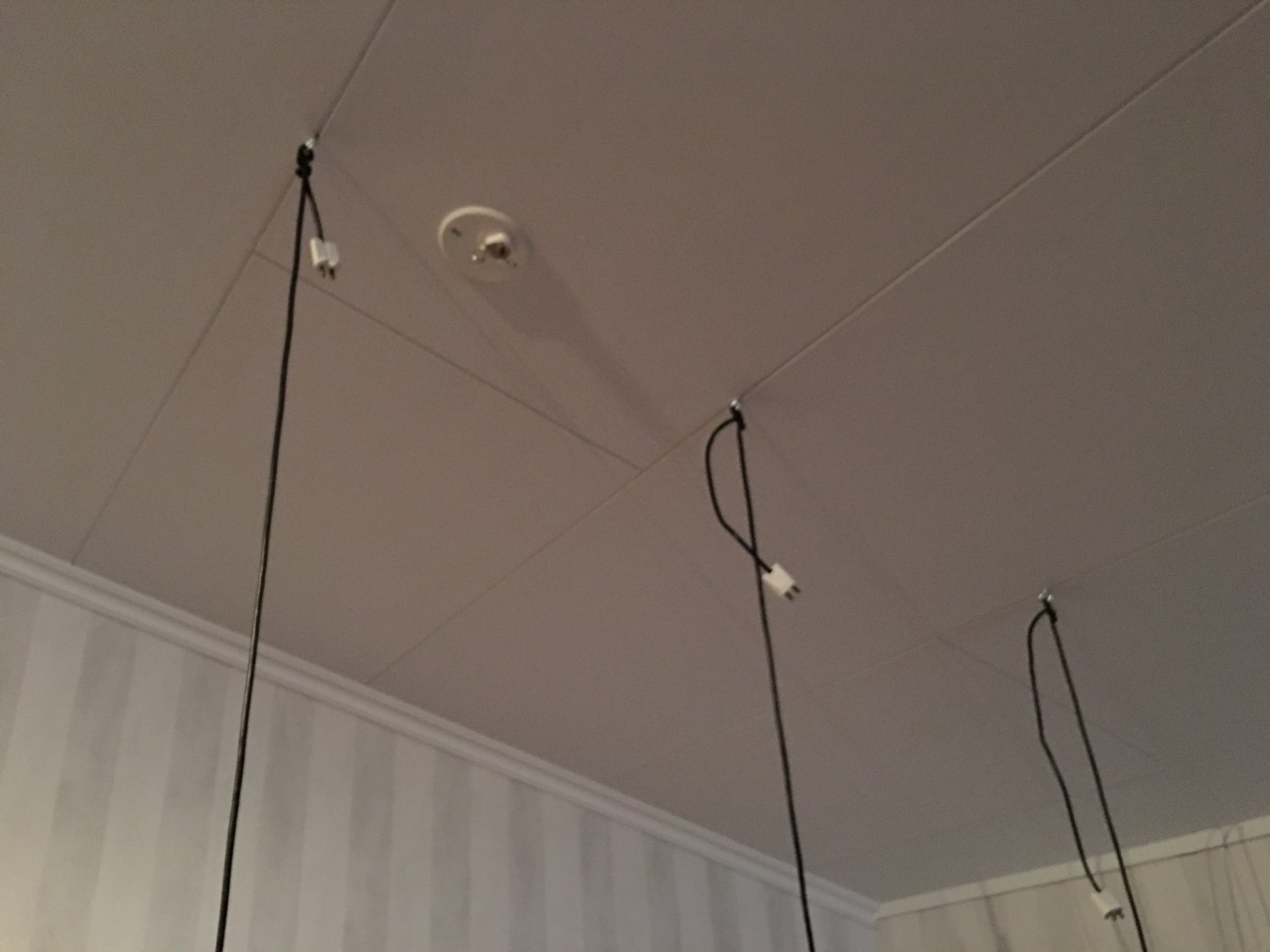

Hur göra denna inkoppling så snygg som möjligt, 3 taklampor - 1 kontakt
Bygg skarvsladdar av likadan tygklädd kabel med lamputtag i ena änden. Foga ihop med Wago under ett täcklock, tänk på att dragavlasta ordentligt.
http://www.clasohlson.com/se/Lamputtag för sladd/Pr223440000
http://www.clasohlson.com/se/Täckbricka/32-5448
Eller en sån här som du drar ut skarvsladdarna ur...
http://www.clasohlson.com/se/Takkåpa/36-4652
då är dragavlastningen inbyggd.
Man kan också klippa anslutningskablarna och skarva med presshylsa/krympslang eller liknande och och lägga i kabelkanal, men det är tveksamt om det blir snyggare...

Skall det inte vara någon kåpa som täcker krokarna och kontakterna i taket?
För i så fall så hade jag personligen bara kopplat in två sladdar parallellt till en lampkontakt som går till lamputtaget och dragit dem åt varsitt håll. Vilka sedan går in under täckkåporna. Från den mittersta kopplar man sedan vidare till den sista. Om man önskar kan man ju även förlägga dessa sladdar i kabelkanaler om man tycker det är snyggt.
