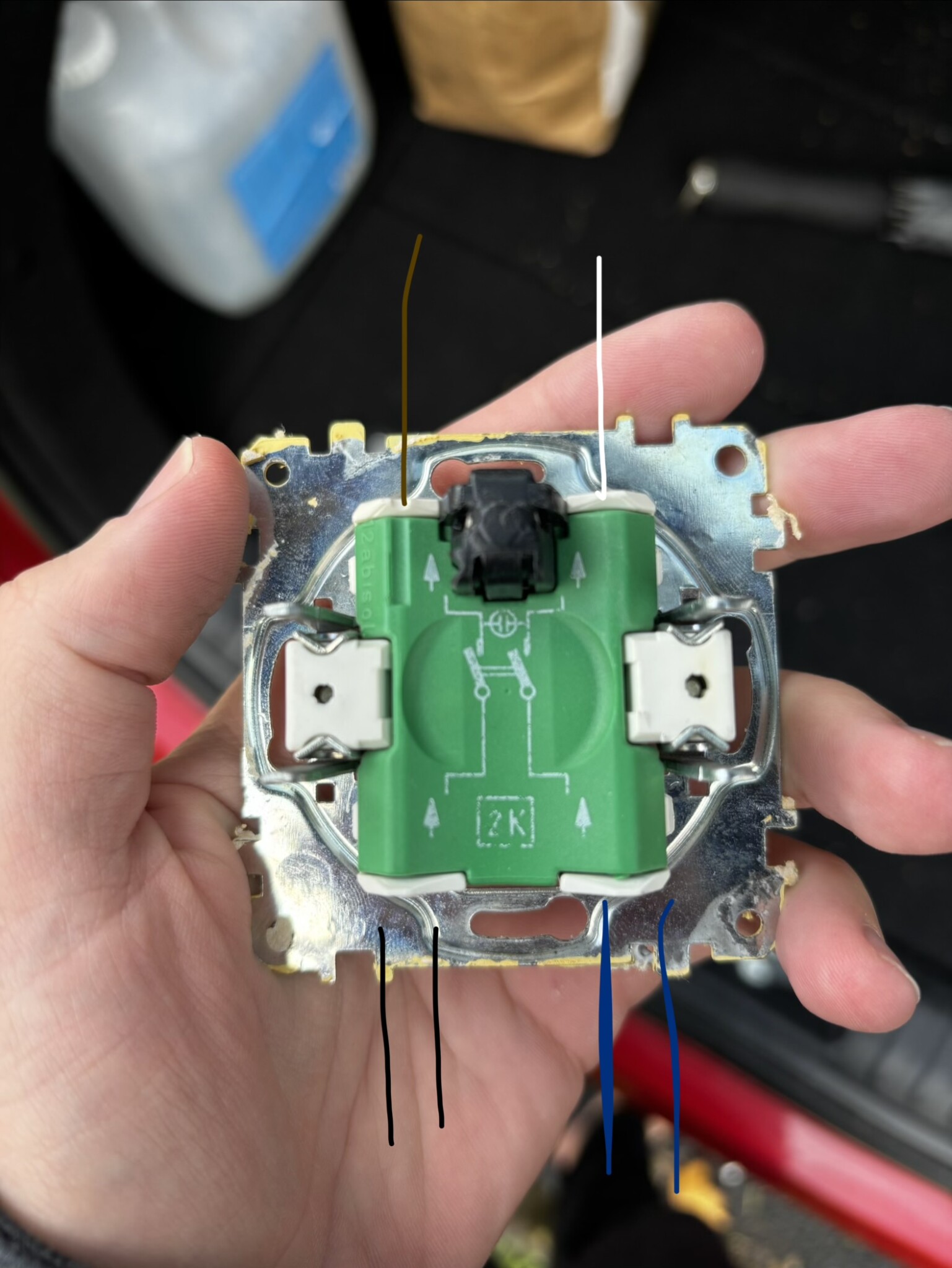

Vad gör jag för fel? Koppla el från uttag via strömbrytare.

Ta en bild på det gamla uttaget och rita in färgerna.A Anton Södersten skrev:
Ett nytt uttag behöver inte ha samma funktion på samma plats, så att bara koppla efter position går inte.
I övrigt ser det ut som att någon dragit fram jord till uttaget utomhus, men vi vet inte om det är anslutet i andra änden, hoppas det. Du ser var den kabeln går in, finns det något på insidan där? Du måste försöka följa den kabeln och se var den är inkopplad.
Det finns ett schema på hur de båda brytarna fungerar. Den gamla är en tvåpolig brytare och den nya är en trappomkopplare. Du kan inte få funktionen av den gamla brytaren med den nya. Du kan koppla nollan obruten ut till uttaget. Men det blir lite tveksamt med en nolla som inte är blå. Och du behöver en lös kopplingsklämma eftersom du inte får sätta tre trådar i en kopplingsklämma på brytaren.A Anton Södersten skrev:
Du har ett par alternativ här. Vill du ha samma funktion som tidigare så måste du köpa en tvåpolig brytare. Det är inte din nya.A Anton Södersten skrev:
Vill du ha en "quick and dirty" lösning för att få igång uttaget så kopplar du den vita tillsammans med de blå.
