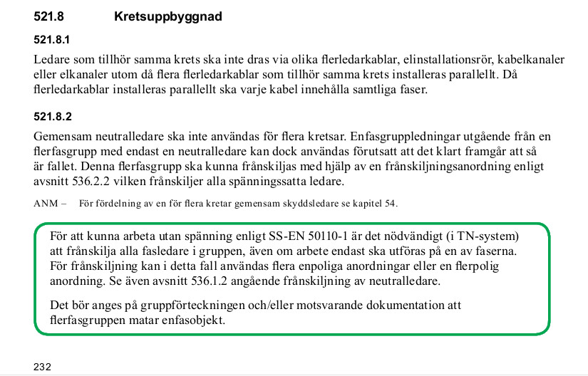

Bo.Siltberg Bo.Siltberg skrev:
Några skäl har du redan fått nu så jag tar mig friheten att sammanfatta och lägga till några.
- Risk för elchock då frånkoppling av en grupp inte blir riktigt frånkopplad då den fortfarande har nolla från en annan grupp.
- Tur och returledare i en ledning ska tillsammans föra en ström som tar ut varandra, annars bildas magnetiska fält. Fas och nolla måste alltså löpa bredvid varandra i samma ledning. En grupp måste förläggas i en trädstruktur.
- Det finns också teoretiskt risk för störningar och skador från åska när ledarna inte löper tillsammans utan går kors o tvärs.
- Om grupperna ligger under olika JFBer så kommer JFBerna att lösa vid normal belastning.
- Stor förvirring vid underhåll på gruppen.
- Man kan alltid söka motiv för en udda lösning om man har starka skäl, men en nolla till en smart puck ligger långt utanför behovsskalan.
Dock ser jag igen risk för överlast av denna nolla, tvärtom. Och samma eller olika faser spelar inte heller någon roll.
Sen är det dessutom helt enkelt förbjudet enligt elinstallationsreglerna, SS 4364000
Skärmbild av en texturklipp från elinstallationsreglerna, SS 4364000, med fokus på regler kring arbete med spänning.

En dimmer som behöver nolla, behöver det normalt sett (kan inte svara för alla tänkbara typer) för sin egenförbrukning. Det räcker alltså med en nolla fram till dimmern, den behöver inte vidarekopplas just där till lampan.
I ett vanligt scenario, så har du en kopplingsdosa i rummet (ofta i takdosan). Till den kommer matning från centralen, fas, nolla och jord. Från koppl. dosan går det fas ned till din brytare/dimmer på väggen, från brytaren en tändtråd som är den "styrda fasen", antingen av/på, eller dimmad från dimmern. Den går tillbaka till koppl. dosan, och därifrån till lampan, nollan från lampan kopplas ihop med nollan i matningen. OM nu dimmern behöver en nolla, så kopplar man en nolla ifrån matningen i samma koppl. dosa som fasen till dimmern kommer.

I det fallet handlar det om att fas och nolla till dimmern ska löpa bredvid varandra i samma ledning. Det är strömmen från dimmerns egenförbrukning som ska ta ut varandra via denna fas och nolla.
Fasledaren kommer även att bära en ström från lampan, och den strömmen jämnas ut i tändtråden som också ska löpa i samma ledning som fasledaren. Så om alla tre ingår i samma kabel så tar strömmarna ut varandra.
Man kan också tänka sig fallet att en ledning matar dimmern med fas och nolla. Ut från dimmern går tändtråd och nolla till lampan i en annan ledning. Strömmarna i ledningarna både före och efter dimmern tar ut sig även här.
Så tänk trädstruktur, inte loopar, dvs inga tvärkopplingar mellan grenar i trädet.
