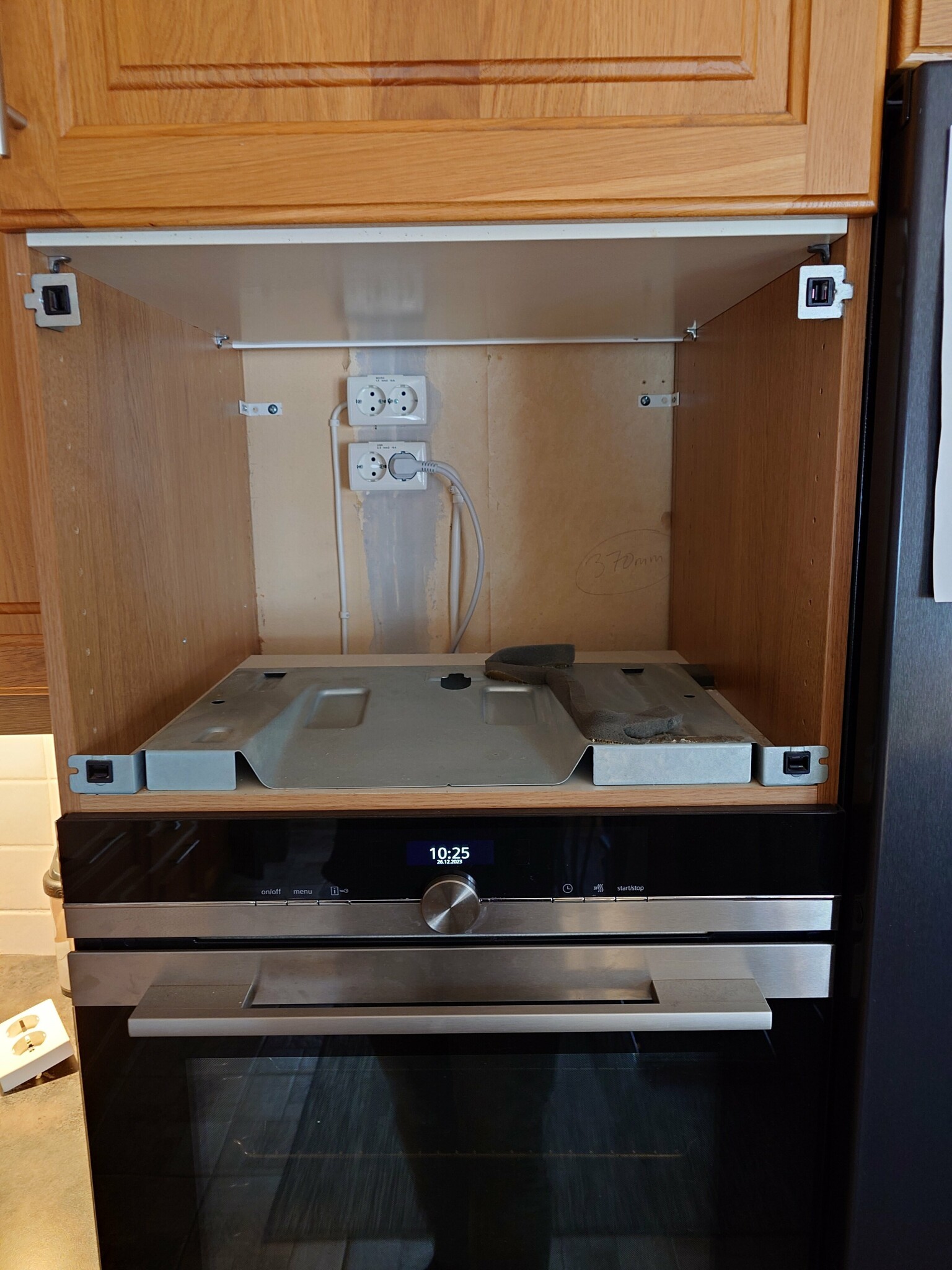

Tror det löser sig bra ändå. Ville kolla hur ledningarna va draga så lyfte bort micron och bakom där satt 2 uttag. En dubbel till micro 1.5mm2 10A och en dubbel 2.5mm2 16A till ugn. Så borde väll bara vara att köra på det uttaget eller?
Maskin ska stå precis brevid så behöver bara ett hål för kabel.
brukar ugn ha vanligt stickkontakt? Spisen har så där annan perilex?
