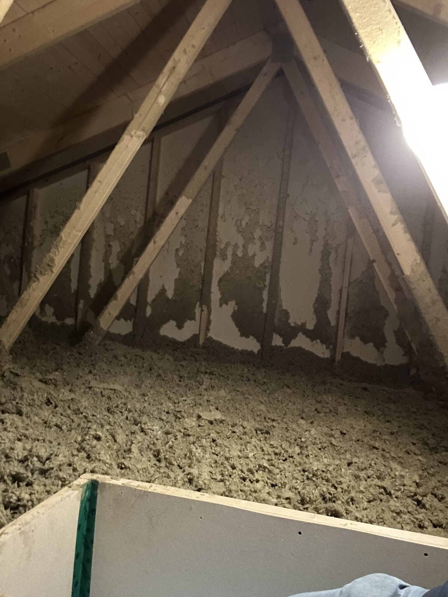

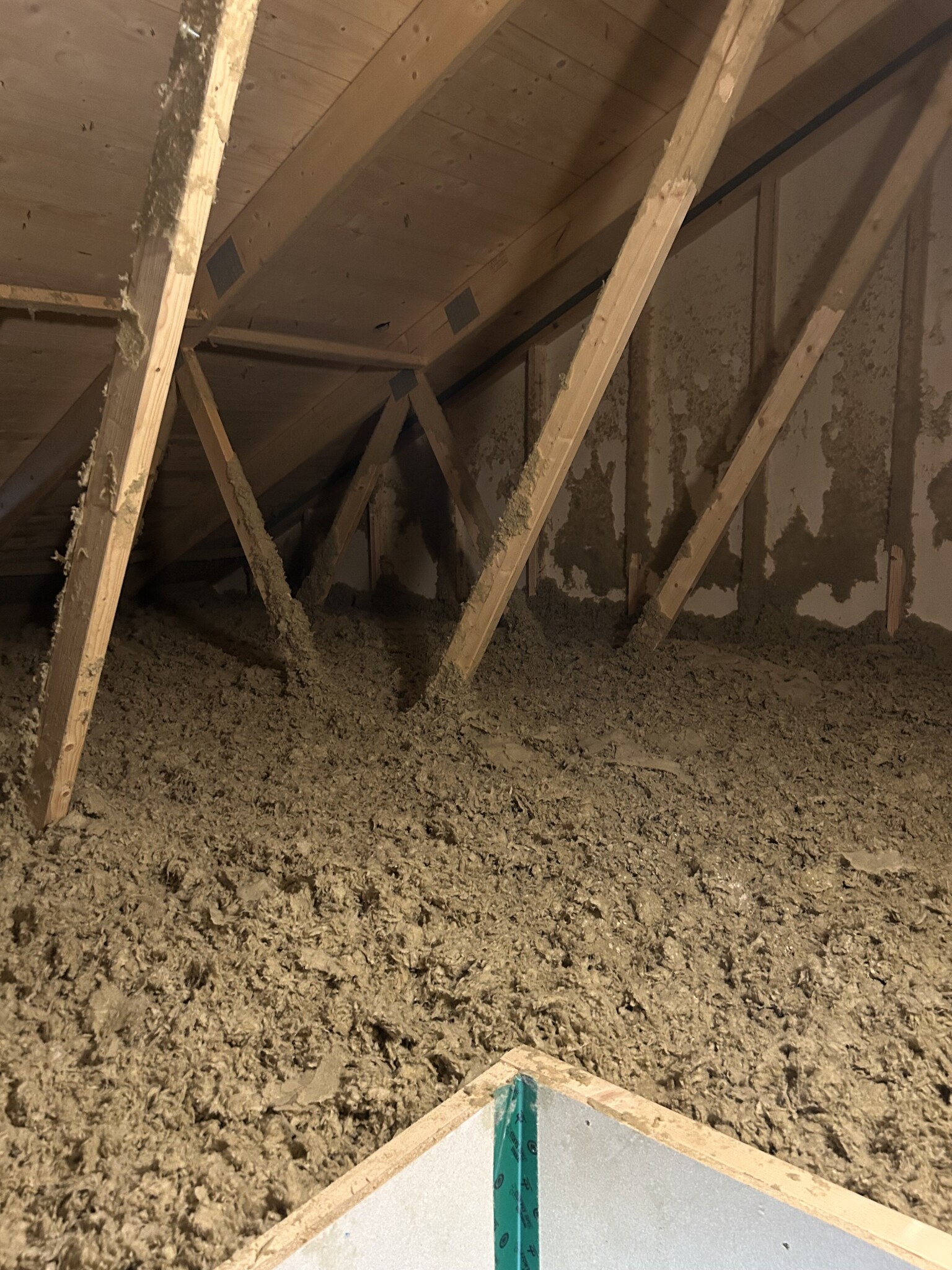

Jag har tänkt bygga ett golv/plattform på ca 2,5x2,5m för att kunna säsongsförvara diverse plastbackar.
Cc takstolar är 1200mm.
Har någon av er gjort en liknande lösning?
Vilka dimensioner har ni använt er av?
  • Vind med isolering och takkonstruktion där takstolar är exponerade.
  • Vindsutrymme med synliga takstolar och isolering i golvet, tänkt för byggprojekt av plattform för förvaring.
Jag har en gånbrygga på min vind gjord av råspont som ligger på reglar som jag har skruvat i takstolarna. Precis så det hamnar ovanför isoleringen.
Jag har mycket kortare avstånd än dig så jag har använt 45x70 på reglarna. Du får nog gå upp till 45x120 eller grövre för att det inte ska kännas allt för svajigt.

Tack för svar! Vilken tjocklek körde du på råsponten?
Mvh
Adrian
22x120 för att det va det jag hade över från taket
