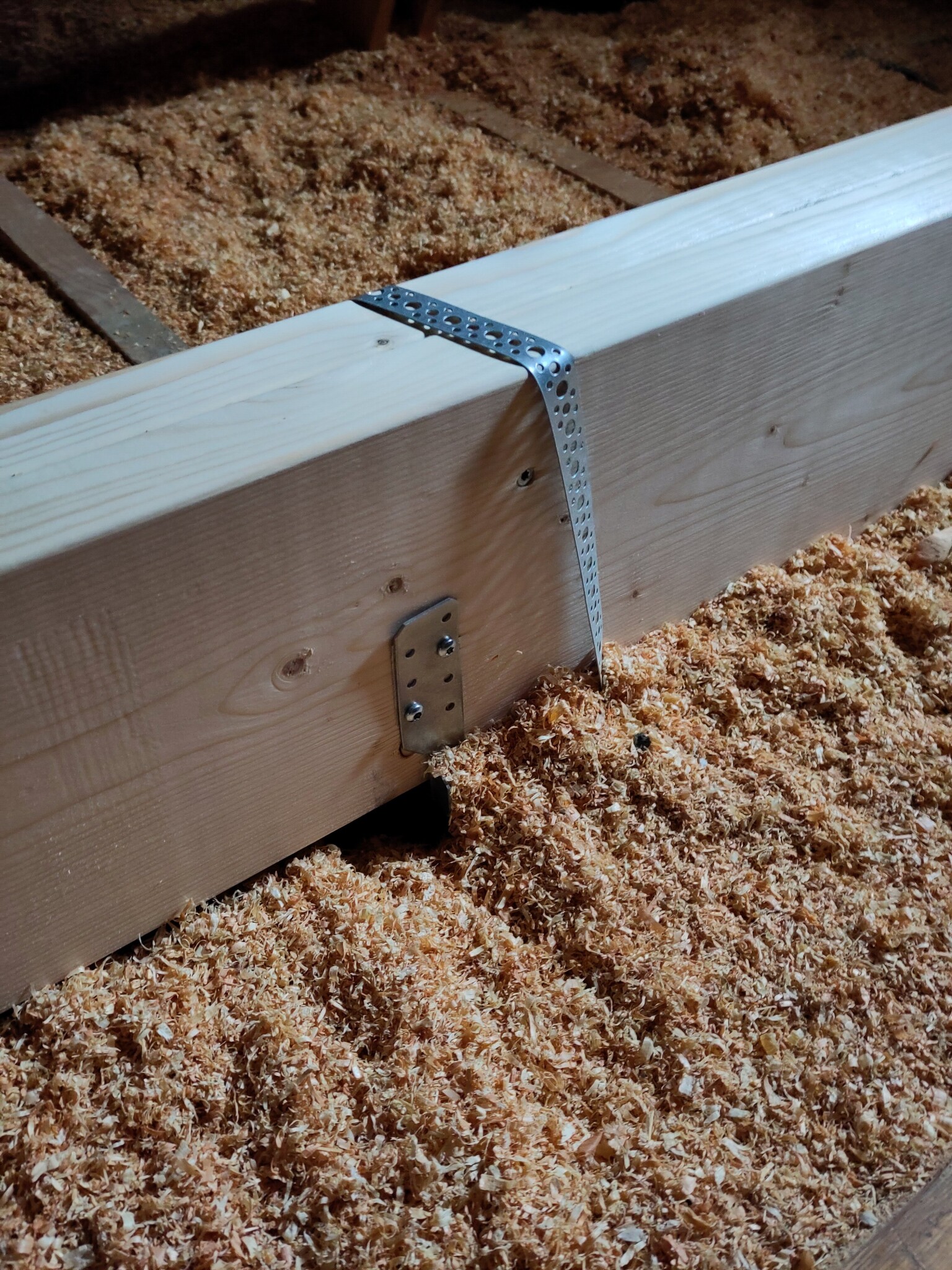

En följdfråga! Har tagit bort en vägg som går från murstocken bort till gaveln som syns på bilderna. Tanken var att sätta en ungefär likadan bjälke som den på bilden från ytterväggen till murstocken och fästa upp bjälklaget i den så att vi slipper ha en avväxling som kommer ner från taket och ser tråkig ut. Tanken är att stötta upp i ändarna med reglar också, samt att fästa upp med balksko eller liknande i ytterväggen. Från murstocken går det ut en smatt som är en sten bred och 30-40 cm lång som det får vila på i den änden. Är inte någon jättelång sträcka det handlar om, ca 2,5 m.
Vad tror ni om det?

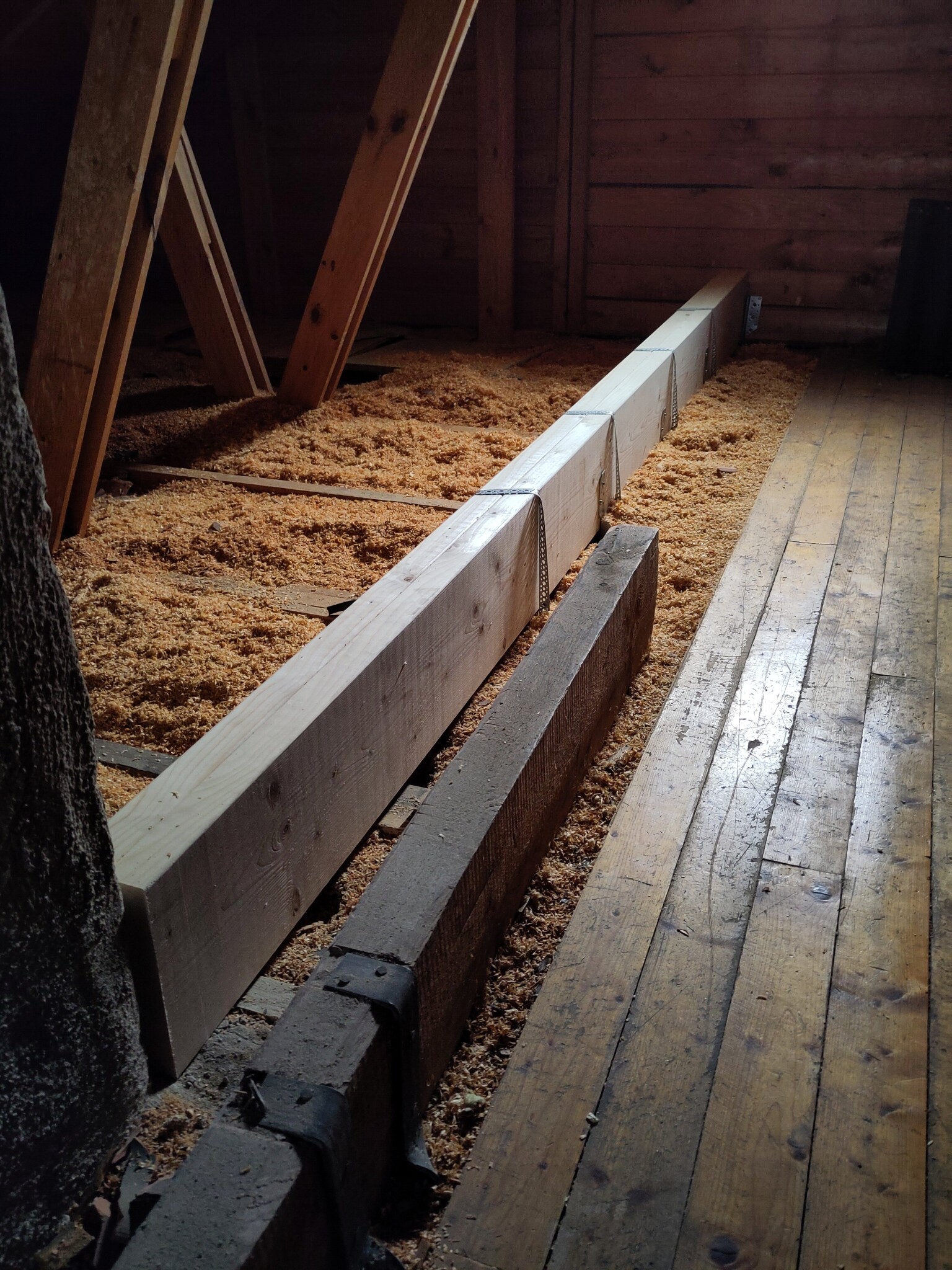

Principiellt beror dimensionen/bärigheten i en avväxlingsbjälke/balk på lasten den ska bära. En första generell tumregel bör väl vara att en bärande balk/bjälke bör vara minst i samma dimension som de reglar den ska hjälpa, och normalt grövre än så. Sedan beror det på spännvidden för balken. Ju större spännvidd desto biffigare balk. 2,5 m är inte så lång spännvidd, men antagligen ska den då bära minst två takbjälkar? Hur mkt last de bär beror i sin tur på hur lång spännvidd de har.
Om det är ett gammalt hus så kanske takbjälkarna är 5x6" och har en spännvidd på 5-6m? Bjälklaget är antagligen inte så tungt så en gissning är att en bjälke om kanske 5x8" funkar.
Märk väl att detta bara är grova gissningar. Allt beror på ditt hus förutsättningar. Och, naturligtvis är det också avgörande att upplagsändarna också klarar av att ta lasten och dess konstruktion under ner till marken.
Det är sådant här man behöver konstruktörer till, som på plats kan se alla relevanta exakta förutsättningar och sedan utifrån det räkna på vad som krävs..

Nu har vi gjort avväxlingen på vinden! I den bästa av världar skulle vi såklart ha anlitat en konstruktör men det är inte aktuellt för oss just nu.
Det blev två stycken 45*220, det matchar inte helt mot det resonemang som @Oldboy för i inlägget här ovanför men vi har tunnare bjälkar så tror det funkar ändå. Ändarna vilar dels uppepå ytterväggen, ytterväggen är smalare på vinden så det gick att ställa på den, samt på en regel vi har satt på väggen under. På andra sidan finns det en murad grej som går ut från murstocken, 1 sten bred och ca 30 cm djup som den indirekt vilar på. Det är bjälke emellan.
Jag började med att hänga upp med spikband, men tyckte inte det gick att dra åt tillräckligt hårt så det fick bli beslag också.
Tack så jättemycket för hjälpen!
Spikband är odugliga att hänga upp annat än ventilationsrör. De går av för ingenting, så rejäla beslag är ett måste.
Utgår från att reglarna är ihopspikade/skruvade/limmade. Det ökar brottstyrkan med ett grovt sammanhängande trästycke jämfört med två ej hopkopplade tunna reglar även om det i teorin inte gör ngn skillnad. (Beror på att trä är ett naturmaterial med defekter såsom t ex kvistar som tar ner bärigheten. Ju grövre virke desto mindre påverkan på bärigheten har en grov kvist iom att det finns mer friskt trä runtom).
