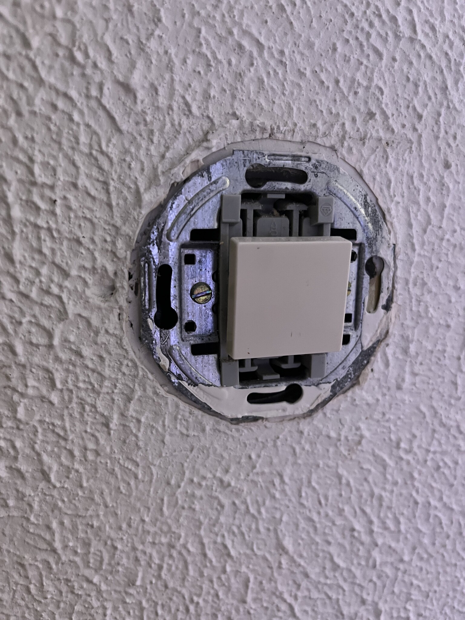

Den här brytaren är infälld i en betongvägg. Jag behöver sätta på en 2 cm skiva på väggen, men vet inte hur jag ska göra med brytaren. Ett par alternativ vore att dra ut dosan (om det går) och fästa i mdf-skivan istället eller att ha en utanpåliggande brytare på skivan och göra någon koppling här. Slipper gärna elektriker om det är tillåtet. Hur hade ni gjort?
  • Inbyggd väggströmbrytare i en grov yta av betongvägg, saknar yttre ram och visar det elektriska inre.
Det ser ut att vara en gammal dosa utan skruvfastsättning, utan strömbrytaren sitter fast med klor?
Det komplicerar det en del. Det kan ändå gå att pussla dit en förhöjningsring som fästs med dosklips.
Ett annat alternativ är att försöka pressa in en ROT-dosa med lite mindre diameter.

Tack för hjälpen! Kan du beskriva vad som behöver att göras som om jag vore 10 år gammal?
Nä, du behöver vara lite äldre än så.
Men börja med att bryta strömmen och lossa på spårskruvarna på varsin sida av vippan.
Då lossnar strömbrytaren och vi kan ta en titt på dosan.
Du kan koppla bort strömbrytaren helt eftersom den ändå måste bort när du ska sätta panel, men notera hur den var inkopplad även om du avser att byta den till en modernare.

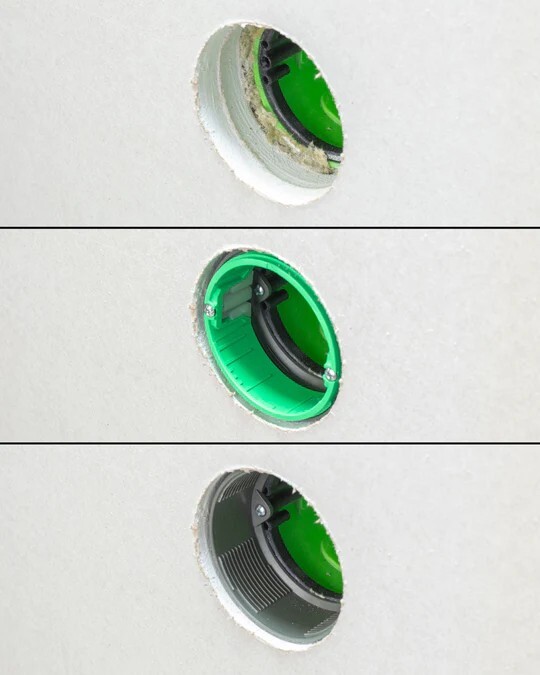

Ja, det finns skruvöglor i den förhöjningsringen.
Man behöver såga av/bort den delen med yttergänga.
Tre bilder av en förhöjningsring i ett hål, med skruvöglor synliga. Yttergängan behöver sågas bort.
Bild från tidigare länk.
