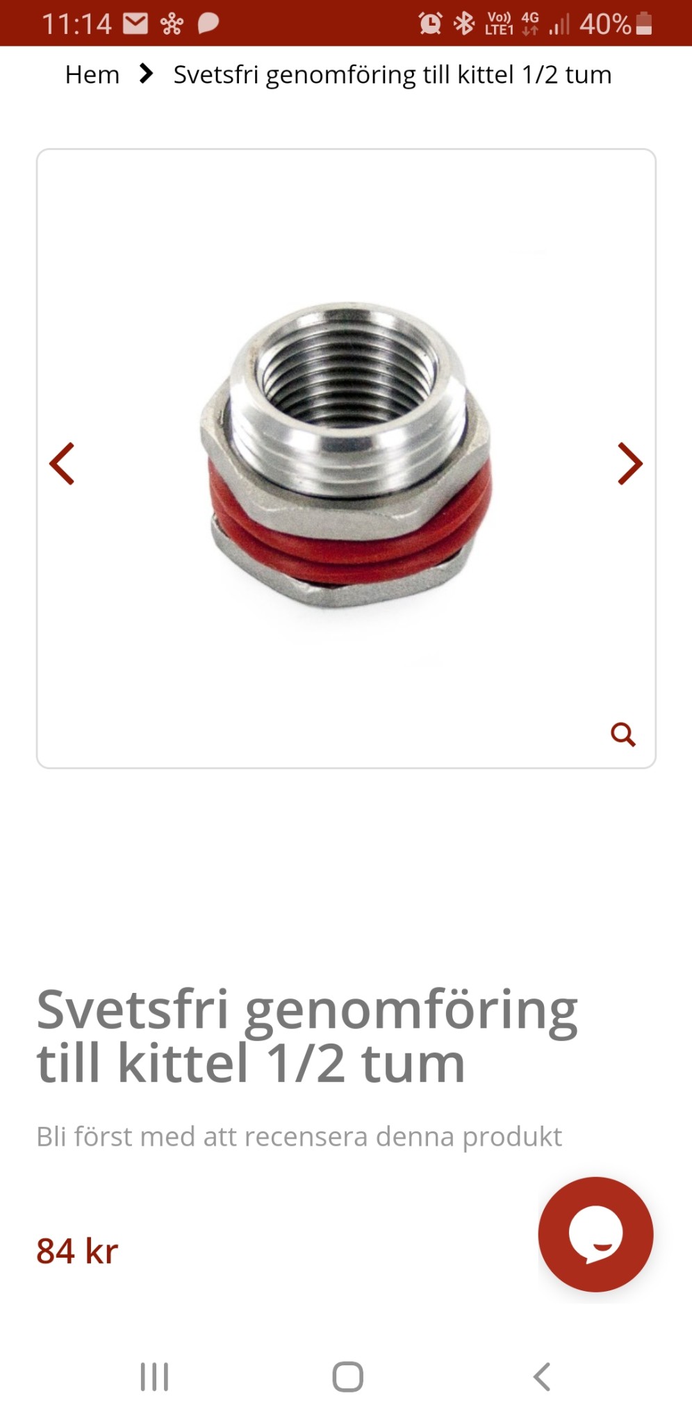

Det jag behöver göra lite brådskande är att fästa denna muff:
https://shop.humle.se/utrustning/kopplingar/gangade/svetsmuff-12-fpt
i en gryta av typ denna https://www.storagrytor.se/shop/product/rostfri-gryta-70-liter?tm=&sm=
Man kanske kan löda fast den med mapgas https://verktygsboden.se/gasolbraennare/braennarhandtag-inkl.-mappgas-rimac och silverlod https://www.swedol.se/silverlod-56-flussbelagtvt-74651.html så slipper jag stressa med att hitta svets?
Rimligt?

Kanske du skulle ha en svetsare att fixa det där åt dig, så behöver du inte stressa med att få en maskin bara för att du måste ha det där gjort. Så kan du ta det lugnt och söka en maskin i lugn och ro tills det dyker upp det nånting bra.
Just att tig svetsa runt nånting sådär är dessutom inget man får till vidrare bra som nybörjare. Klarar inte det själv på ett snyggt vis....
Allvetare
· Västra götaland
· 10 931 inlägg
Är det bråttom så är "köpa svets och lära sig svetsa" sällan svaret ... följ @DennisCA tips och leta upp en verkstad som svetsar det åt dig ...T turbo100 skrev:
Finns du i Västra Götaland och har modesta krav på utseendet på svetsen (och de inte har gjort burken i nån slags rostfri folie) så kan jag eventuellt hjälpa dig, men då får du börja med att berätta mer om var i hinken muffen ska sitta, och vad syftet med hela konstruktionen är ..
Det enklaste är att borra ett hål som är ungefär lika stort som innerdiametern på muffen, och sen svetsa det från insidan.. Då löper man liten risk att bränna hål, och det ser snyggt ut från utsidan. Man kan dock förstöra gängorna, så behöver man skruva i något genom hela muffen behöver man en gängtapp för att rensa dem ...
